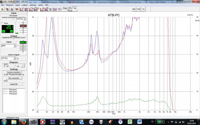

          Hallo Axel, danke für deine Rückmeldung. Ich hoffe der Thread hier macht deutlich, dass mir die "negativen" Aspekte des BGS durchaus bewusst sind und ich nicht zu schnellen Vorurteilen neige (ganz im Gegenteil). Der Test dient lediglich dazu, ob die prinzipielle Art der Wiedergabe, dem entspricht, was ich suche und das tut es!
          Als Ergänzung hier einmal die Impedanzmessung, im BMC ein Chassis angeschlossen blau und offen (nicht ohne Gehäuse, sondern einfach nur einer) rot.
          • Moe
            Moe
            • 10.02.2014
            • 11
            Da ich nicht weiß, ob sich die zweite unangeschlossene Membran negativ auswirkt, habe ich hier noch einmal beide parallel angeschlossen gemessen.
            Ich denke allerdings, dass diese Messung eher unsinnig war?!

              Hier mal die Messung an der vorderen Öffnung. Impedanzverlauf kann ich leider gerade nicht messen. Hole ich aber nach.
              gut, dass du messungen anfertigen kannst. nur für den fall, dass dir oder manchem anderen das nicht bekannt ist: die nahfeldmessung muss noch um 6db abfall pro oktave nach unten korrigiert werden. im fernfeld dürfte die basswiedergabe dann sehr mager ausfallen, weil ein dipol (kind of) nicht nur die 6db abfall produziert, sondern auch den raum auf seinen ersten grundresonanzen (gewollt?) nicht anregt. gleicht man diese pegelverluste dann per equalizer aus, kommt sehr schnell die hublimitierung praktisch aller treiber zum tragen.
              das m.a.n. wesentliche argument für einen "RiPol" ist die kompakte bauweise. die verschiebung der resonanzfrequenz ist nicht schädlich, gleicht die bauartbedingten nachteile einer offenen schallwand aber nicht aus. überhaupt könnte man die resonanzverschiebung auch per equalizer nachbilden. auf den erforderlichen hub hat das keinen einfluss. der ist in jedem fall der entscheidende parameter.
              ps: versucht doch mal, die nach hinten pumpenden kammern mit reichlich watte zu bedämpfen - das ergbibt vieleicht etwas cardioid-ähnliches. bei gleichem hub mehr schalldruck nach vorn, ähnliche "bündelung".
