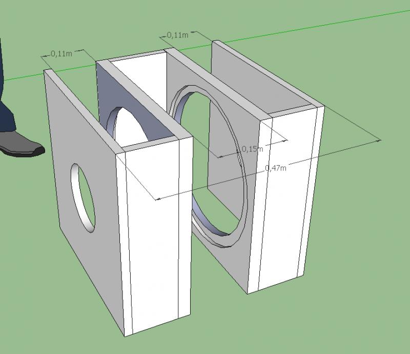

    Hallo liebe DIY'ler,
    um zu testen, ob ein RiPol überhaupt etwas für mich ist, habe ich leihweise von einem Freund zwei Visaton BGS40 bekommen. Wenn der Test positiv verläuft möchte ich gern einen RiPol mit 2 18" bauen.
    Nun aber zum Testobjekt, die Grundlage an sich ist mir klar, jedoch weiß ich noch nicht ganz sicher, wie groß die Öffnungsflächen werden sollen. Ich dachte so als Grundgröße der 4 Bretter des W-Profils an 45*45cm. Rückseitig kann die Öffnungsfläche ja nur bis zu einem gewissen Punkt verkleinert werden.
    Da komme ich auf 11*42cm Öffnungsfläche. da sonst der Magnet übersteht.
    Die vorderseitige Öffnung würde ich gefühlsmäßig rund 40% der Membranfläche dimensionieren? Da komme ich dann auf 16*42cm).
    Wie würdet ihr die Öffnungsflächen bemaßen oder ist das okay so?
    MfG Martin
      um zu testen, ob ein RiPol überhaupt etwas für mich ist, habe ich leihweise von einem Freund zwei Visaton BGS40 bekommen. Wenn der Test positiv verläuft möchte ich gern einen RiPol mit 2 18" bauen....
      die BGS40 sind nicht die besten Treiber für einen solchen Test.
      RiPol solltest du das Teil auch nicht nennen, denn ein RiPol ist dies nur wenn das Teil bei Axel entwickelt und messtechnisch für gut befunden wurde.
      Genau vor solchen Tests hat uns Axel immer gewarnt. Mal schnell einen Test machen und dann sagen, ne, der RiPol ist nichts für mich. Aber dass es am ungeeigneten Treiber oder ungeigneten Maßen herrührt wird dann übersehen.
      Schreib doch Axel direkt an. Er hilft gerne.
      PS. ich würde die mittlere Kammer sehr viel schmaler machen. 6 cm oder noch schmaler.

        Der Namensrechtlichen Problematik war ich mir nicht bewusst. Kommt es bei so einer geringen öffnungfläche nicht zu kompressionseffekten? Oder ist dieses genau erwünscht um die reso zu drücken?
            Ist der Axel hier im Forum vertreten?
            Axel simuliert dir die Treiber im RiPol und kann dir genau sagen, ob sie geeignet sind. Wichtig ist aber, dass die TSPs vermessen wurden, mit Originaldaten macht es eher weniger Sinn.
            Die Treiber erfahren im Gehäuse einen Parameterdrift, zur tieferen Abstimmung hin. Je kleiner die Öffnung desto tiefer die Abstimmung.

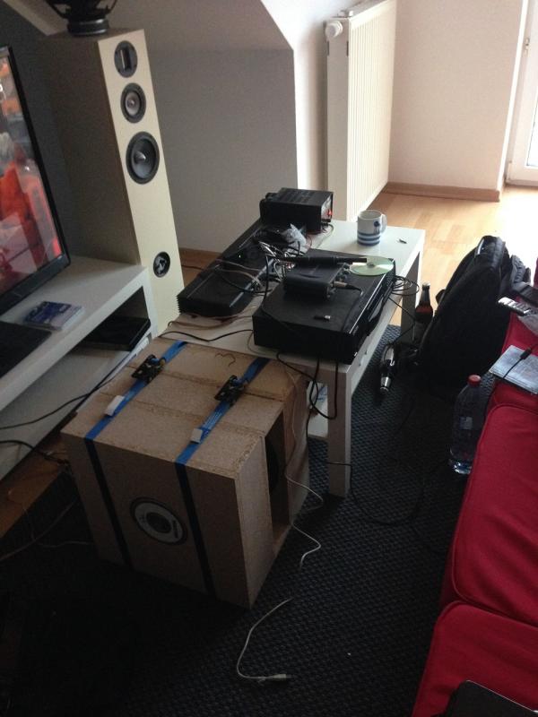

                Ich habe den RiPol nun einmal zum Test aus 19mm Sperrholz roh gebaut.
                Ziel ist es eine ähnliche Basswiedergabe, wie bei meinem 18" Compression Drive im Auto zu erreichen. Leichtfüßig, tief und einfach "fliegend" da.
                Den mittleren Port habe ich noch auf 11cm verkleinert. Nun sind alle drei Öffnungen gleich groß.
                Ich habe das ganze Fullrange am Hörplatz auf der Couch gemessen. Wie erwartet recht wild, aber nicht dramatisch. Da meine Mains leider etwas mit ihrem Aufstellungsort kämpfen habe ich einige Trennungen durchprobiert (DSP ist frei konfigurierbar) und bin zum Schluss gekommen, je steiler ich trenne, umso unhomogener klingt es.
                Nun habe ich bei den Lunas einfach die Ports verschlossen und trenne den RiPol bei 30Hz mit 12dB Butterworth.
                Und es gefällt mir schon sehr gut, druckvoll aber ohne das boomig dröhnige vieler Gehäusesubwoofer, nicht ortbar und tief. Kurzum zwei passende 18" müssen her

                  Aehm, was hast Du da zusammengeklemmt? Wie sieht der Frequenzgang direkt an der vorderen Kammer gemessen aus? Wie hat sich der Impedanzverlauf zum Chassis im uneingebauten Zustand verändert?
                  • Moe
                    Moe
                    • 10.02.2014
                    • 11
                    Du meinst auf dem Tisch? Ist ein 4-Kanal-Carhifi-Verstärker mit internem DSP. Habe sonst nur meinen 2-Kanal-Stereo und keine Möglichkeit der Trennung.
                    Das sind interessante Fragen, die entsprechenden Messungen reiche ich nach.

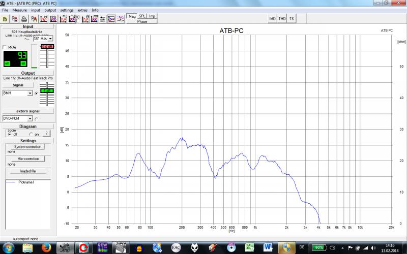

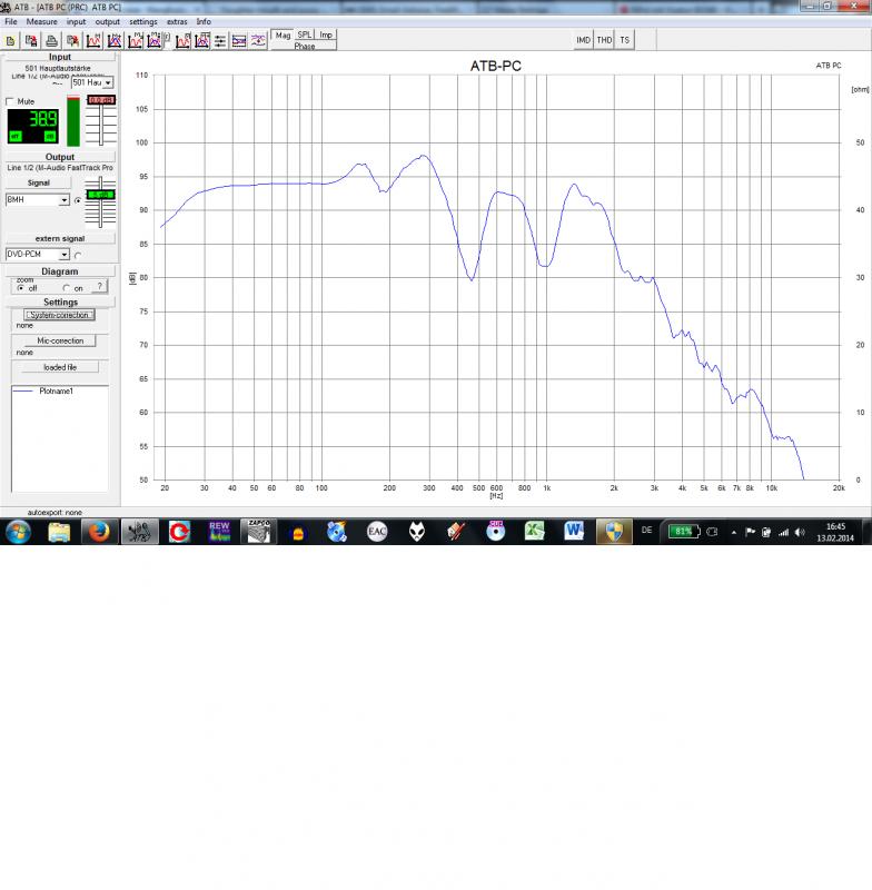

                    • Moe
                      Moe
                      • 10.02.2014
                      • 11
                      Hier mal die Messung an der vorderen Öffnung. Impedanzverlauf kann ich leider gerade nicht messen. Hole ich aber nach.
                      • markus7
                        • 21.12.2010
                        • 1828
                        Danke. Scheint zu funktionieren. Die Kammerresonanzen sind gut erkennbar.
                        Die Impedanzmessung sollte im Vergleich mit dem nackten Treiber eine nach unten verschobene Resonanzfrequenz zeigen.
