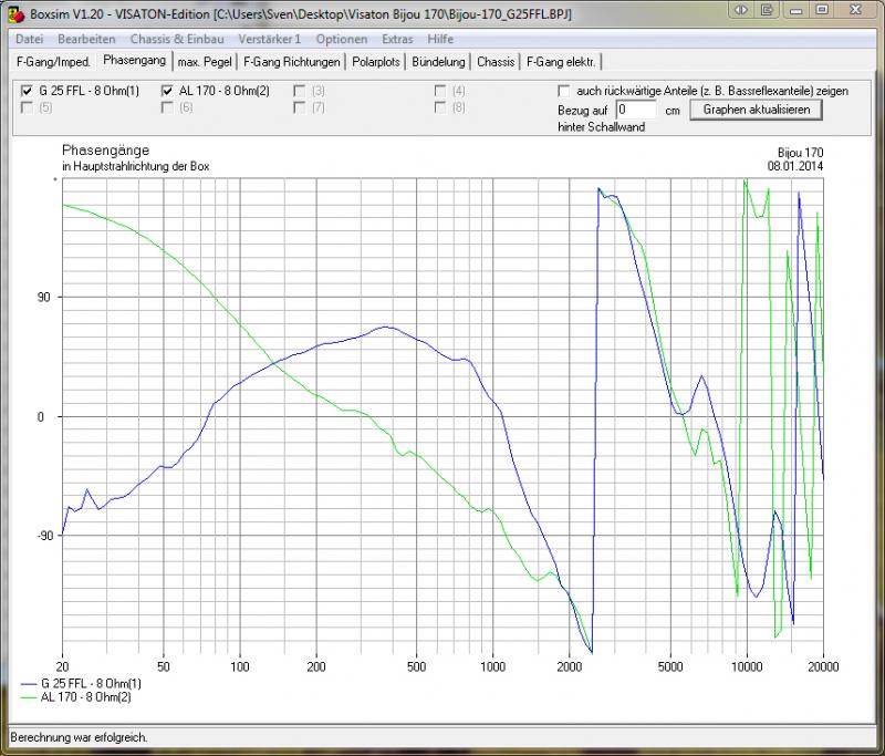

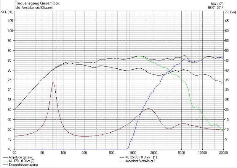

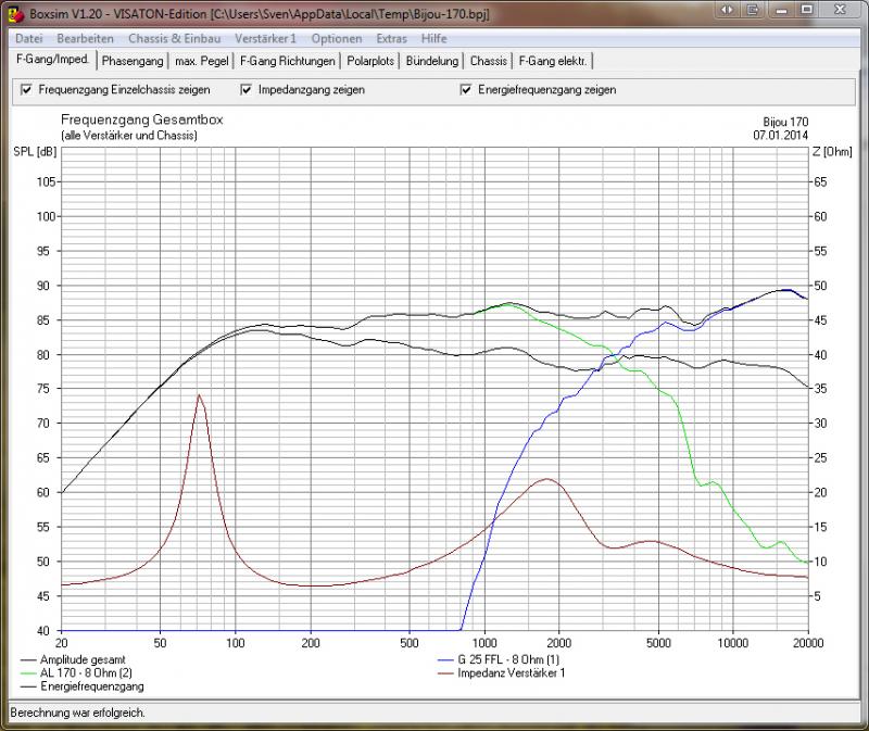

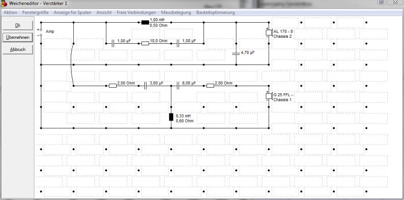

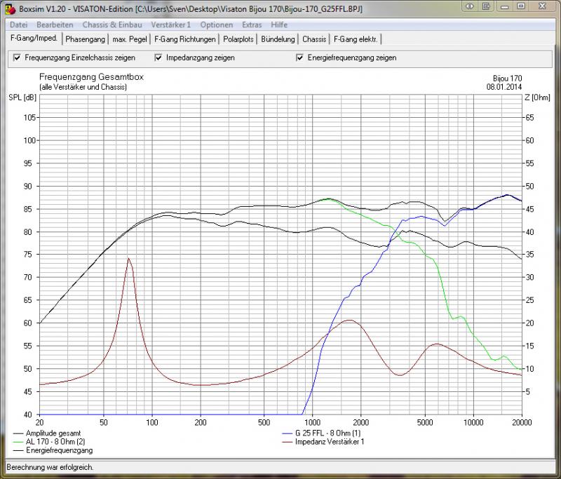

                Könnte man die Weiche der Bijou 170 so abändern? (Bild mit Rahmen ist die geänderte Weiche) Bis 7kHz ist ja noch alles so wie mit dem KE25, aber dadrüber ist der Frequenzgang nicht mehr wirklich schön.
                Kann man den starken Anstieg bei hohen Frequenzen noch irgendwie dämpfen?

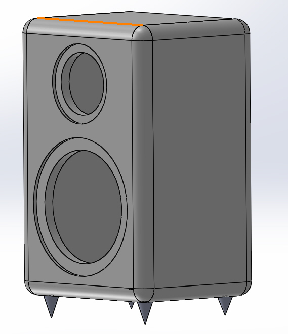

                Die Gehäuse würde ich gerne rund rum mit 19mm Radien versehen. Dann sollen noch Spikes drunter. Vorne etwas länger als hinten, damit die Lautsprecher auf meine Lauscher ausgerichtet sind.
                Spricht da irgendwas dagegen? Sonst würde ich die Teile schonmal bestellen.

                  Oberhalb 10kHz darfs ruhig etwas mehr sein, die Leistungsabstrahlung ist dann gleichmäßiger und es klingt spritzig. Mir würds wahrscheinlich gefallen.

                    Spricht irgendwas gegen die Radien am Gehäuse?
                    An der Bijou Weiche habe ich am HT zwei kleine Änderungen vorgenommen, damit der Phasenübergang etwas besser passt mit dem G25.
                    3,3 statt 4,7µF und 2,2 statt 3,3Ohm.

                      • 5960
                      Radien?
                      Nein, da spricht nichts gegen.
                      Haben meine VIB170AlKe und die B170 auch und die B170 wurde von Thomas Reim und Chaomaniac schon mit einem Micro "geprüft". Abgesehen davon hat mir einer der Herren Ingenieure mal geschrieben, daß Radien gut sind.
