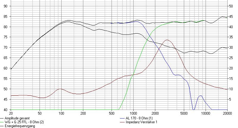

    Kann ich die Bijou 170 einfach mit dem G25FFL anstatt dem KE25SC bauen oder muss die Weiche etwas angepasst werden?

      ich habe für dich kurz meine B170 Sim mit der 25ffl angeschaut.
      wenn die weiche nicht geändert wird, verschlechtert sich der phasengang a bissl. bei 3,5K ist eine +3db überhöhung, davor leider ien einbruch.
      als nicht-profi würd ich sagen: man kann damit leben, weil der raum den fgang noch stärker verbiegen wird.
      als profi würd ich sagen: weiche sollte neu gestrickt werden. nach einem ausflug im weichenoptimierer ergibt sich ein vorbildlicher fgang wenn man die werte der weiche ändert. falls eine platine vorhanden ist, kann diese weiter verwendet werden.
      tt: 1,3 mh, parallel 1,5µ, 5 ohm und 1,4µ. am tt 5,8µ.
      ht: 5 ohm, 3 und 6µ, 0,36 mh. je auf standardwerte runden.

                        Ich hab zwar keine Ahnung davon, aber wenn ich die beiden Bilder auf Unterschiede untersuche, kommen bei mir ein paar Fragen auf.
                        Original:
                        G25FFL mit deiner Weiche:
                        Bei 5kHz bricht der AL170 so ein gegenüber der original Weiche - ist das egal?
                        Und Original ist die Amplitude gesamt (ab 2kHz) fast konstant über 85dB und so halt drunter. Dadurch geht mir Maximalpegel verloren?

                          ja gutjan, stimmt, das is ja gar nich übel.
                          na also evildream, geht doch, der einbruch bei 5k war bei mir nich, komisch, vielleicht die gehäusemase anders ?
                          aber dann bist nun aufm gute weg. und guck dir ma gutjans project an.

                            Was mich wundert.
                            Das Gehäuse ist in Boxsim mit 34x18x22 cm angeben.
                            Ist das nicht etwas klein für den AL170?
                            Bei 10 Liter CB netto müsste das doch grösser sein?
                            Aus Versehen den AL130 im Hinterkopf gehabt?

                              Es geht besser - mit WG. Keine Membranreso des Al 170 hörbar, besserer Übergang bez Abstrahlung, besserer Frequenzgang auf Achse und unter Winkel. Auch die Weiche ist recht einfach und preiswert.
