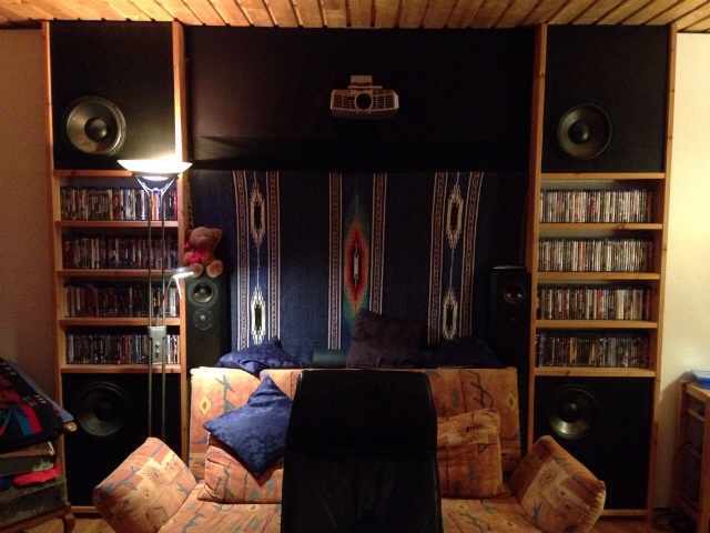

                  Womit man Tiefbass erzeugen kann, sieht man hier auf der Rückansicht meines Hörraumes. Ganz klein kann man da zwei AL 130 in schwarz erkennen. Das ist nur das hintere Array. Das Vordere ist gut versteckt.
