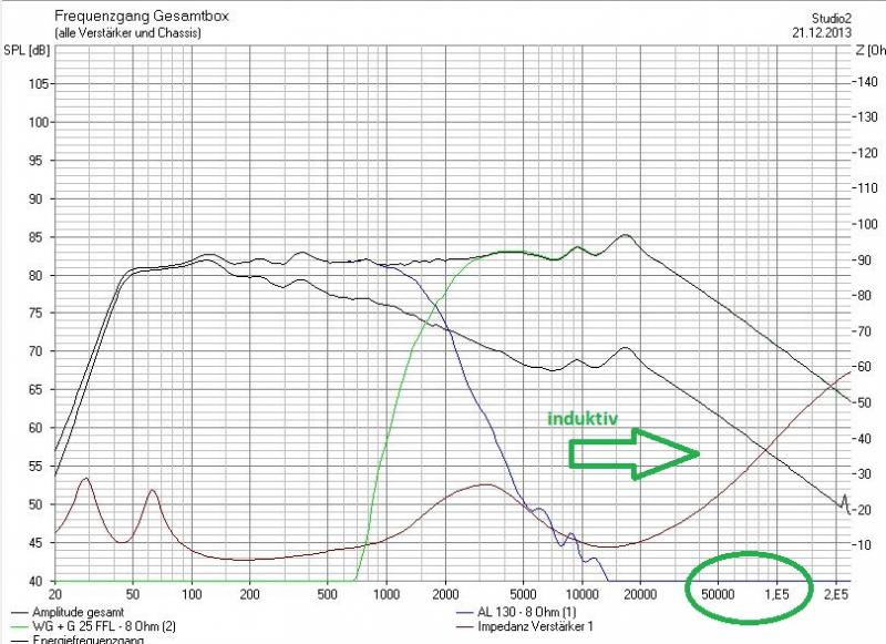

    ... der TT ist bei +/- 2mm hub am ende...
    Wie kommst du denn darauf?
    AL 130 - 8 Ohm
    Technische Daten http://www.visaton.de/de/chassis_zub...n/al130_8.html
    Obere Polplattenhöhe: 6 mm
    Wickelhöhe: 18 mm
    x-max ist demnach +/- 6mm
    Gruß IFF
    Grüße aus Karlsruhe, Florian
      krabat
      AL 130 - 8 Ohm
      Technische Daten ...
      gemessen - und berechnet: doppler-verzerrungen etc pp: +/- 2mm, darüber wirds sauer ...

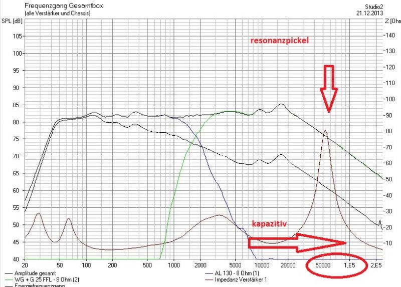

      noch eine ergänzung zu dem sperrkreis tt-spule || 120nF=68ohm, siehe anhang. ohne den 68ohm dämpfungswiderstand gibts einen resonanzpickel, der evtl auch transistoramps irritiert inklusive kapazitivem verhalten bis >100khz. mit dämpfungswiderstand ist bei gleichem amplitudenfrequnzgang alles o/k. sowas muss man messen wegen: eisenverluste im tt, parasitäre kapazität der spule etc pp. ohne messung keine gute konstruktion ...
