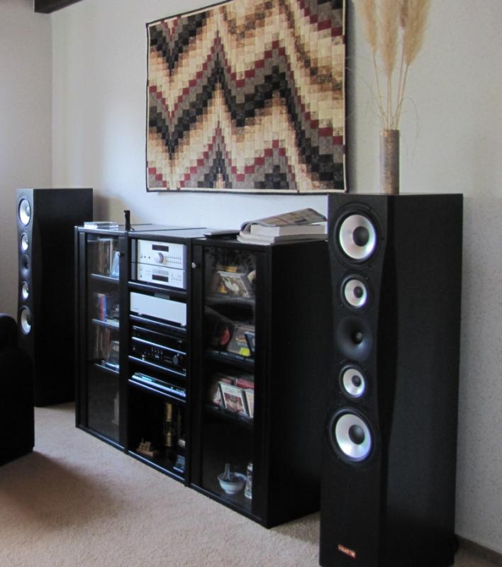

    Moin Moin,
    ich bin neu hier und brauche eine Projektberatung. 1 Paar Standlautsprecher für ein ca 20m² Wohnzimmer muß her. Ich höre viel Bassmusik, auch Rock und manchmal Jazz und Ethnokram, keine Klassik. Ich dachte zuerst an eine Vox 253, hauptsächlich weil ich auf den Bändchenhochtöner so scharf bin. Allerdings habe ich schon eine (also 2) Selbstbaubox mit Seitenbass und bin damit nich 100%ig glücklich. Liegt allerdings nicht an der Box, sondern am Raum. Ich hab die nämlich schon deutlich besser gehört, in einer anderen Wohnung, einer anderen Stadt, einem anderen Leben.
    Jedenfalls dachte ich jetzt vielleicht doch keinen Seitenbass und erwäge nun die La Belle oder die Concorde zu bauen. Zu denen wäre ich an Erfahrungen interessiert.
    Und eine grundsätzliche Frage: Wenn mehrere kleine Tieftöner mehr Membranfläche haben als wenige oder ein großer und zudem weniger Masse pro Spule bewegen müssen, welchen Vorteil haben überhaupt große Tieftöner?
    Wäre nett wenn ihr ein wenig Licht ins Dunkel bringen könntet.
    Grüße........
    Moin moin,
    die Fragestellung ist gefährlich...
    Damit rufst Du die üblichen Verdächtigen auf den Plan: Walwal und mich
    Ich werde natürlich sagen, nimm die LaBelle, die kanns am besten. Walwal wird sagen, nimm die Concorde, aber selbstverständlich in der Modifikation mit Waveguide. Wo wir uns schon wieder einig wären: Wenn Concorde, dann mit Waveguide, gerade in einem so kleinen Raum, wo störende Begrenzungsflächen nicht weit sind, und mit einigen Reflexionen im kritischen Zeitfenster gerechnet werden darf. Da ist ein homogenes Abstrahlverhalten besonders wichtig. Womit die dritte im Bunde, die VOX auch schon ausscheidet, da kein Waveguide PLUS Sauereien im Grundtonbereich durch Seitenbass.
    Aber jetzt kommt mein Trumpf : Du hörst viel basslastige Musik, Du willst es gern mal rocken lassen. Und das kann man drehen und wenden wie man will, da ist die LaBelle mit den TIWs deutlich im Vorteil gegenüber den ALs in der Concorde. Natürlich vorausgesetzt Du hast einen potenten Verstärker, denn um den Wirkungsgrad der Belle steht es ja bekanntlich eher bescheiden.
    Also meine Empfehlung hast Du: La Belle!
    Grüßle, Martin
    P.S.: Einzig sinnvolle Alternative (die vermutlich auch Walwal vorschlagen würde): Studio 1 mit richtig potenten Subwoofern. Aber da wirds auch schon wieder schwierig...

      Wie wäre es denn mit einer anderen Alternative: Belle CR mit richtig potenten Subwoofern. Mehr Wirkungsgrad, an den Raum anpassbar und wenn man will, in LaBelle Optik baubar. Jetzt habe ich doch was geschrieben.

          Ich finde alle genannten Standboxen für zu groß in 20 m².
          Also Studio 1 oder 2 plus 2 aktive Subwoofer darunter mit der Lizenz zum töten (der Raummoden).

            ich schlage mich gern auf die Seite von Jürgen, weil ich mit meiner (kleinen) ConcordeWG ebenfalls sehr zufrieden bin. Für 20qm sind Studio1 wahrscheinlich auch mehr als ausreichend, allerdings wollte der TE ja ausdrücklich ein Paar Standlautsprecher haben. Wenn man jetzt unter die Studio1 je einen schönen Subwoofer (200er, 250er etc.) stellen würde, dann hätte man zwar wieder das Format von Standlautsprechern (33cm Breite ist schon amtlich), aber dann kann man auch gleich die gewollten Standlautsprecher bauen. Ist eben Geschmackssache. Man müsste mal wissen, wie die 20qm denn beschaffen sind, also Fenster, Dachschrägen usw., ich hoffe nicht 3m x 7m oder sowas… Mit freistehend wird es ja auch schon etwas schwierig werden. Welche Aufwand mit Verstärkern, DSP etc. kann/soll/darf denn betrieben werden? Ist denn ein potenter Verstärker vorhanden?
            Ich habe übrigens neulich mal mit einem Handmessgerät auf ca. 75db auf meinem Sofa Musik gehört. Und ich muss sagen, dass das schon ziemlich mächtig ist und auf Dauer absolut nicht mein Ding wäre. Geil auf jeden Fall, aber im Alltag schon zu viel (meine Meinung). Von daher geht selbst bei 1 oder 2 Watt mit der LaBelle schon eine Menge würde ich sagen.

                        Straffer Bass bedeutet vor allem keinen Seitenbass mit Trennung um 150-200 Hz und eine geeignete Akustik, also keine große Nachhallzeit im Bass.
                        Wenn der Raum im Bass nicht gut ist und nicht optimiert werden soll mit Absorbern, bleibt nur die elektrische Entzerrung. Die erfordert aber einen Sub oder einen Standbox mit aktivem TT, sonst geht das nicht.
