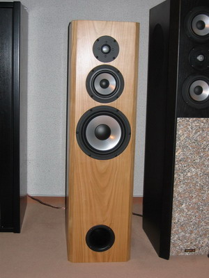

      Die Classic mit dem Al 130 ist auch empfehlenswert, hatte ich auch mal verwastelt. Mutierte dann später zu Katja ohne den Al 130 M und mit anderer Weiche und Passivmembran.

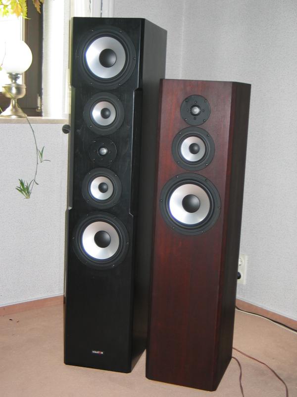

      Auch zu sehen: Vox 252 und Concorde Mk 3.

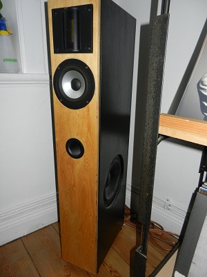

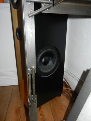

        Die in meinen vorhandenen Boxen verbauten Speaker sind Visaton GF 200, Al 130 und ein Bändchen von Phillips. Ich würd euch die Box ja gern mal zeigen, aber ich scheitere gerade daran das Bild hier hochzuladen. Ah, geht doch.
        Von der Vox bin ich wegen dem Seitenbass erstmal ab, der würde es wohl auch nicht besser hinkriegen als der hier arbeitende.
        Von der Größe sind die ja doch alle etwa gleich, die Concorde am Größten, die fällt deshalb auch raus.
        Aber jetzt kommts: Was haltet ihr denn von der VIB 170? Hat da jemand Erfahrung? Geht die auch leise? Oder hebt sich mit der auf jeden Fall die Decke?

          Die Classic 200 ist im Bass etwas dezenter, den Al 130 hast du schon, auch den GF 200. Damit hast du schon 2/3 der Classic 200.
            Jetzt solltest Du halt noch dazusagen, welche VIB 170 Du meinst... Die AL oder die BP? Das sind 2 komplett unterschiedliche Paar Stiefel
            Aber beides sehr gute Boxen!
