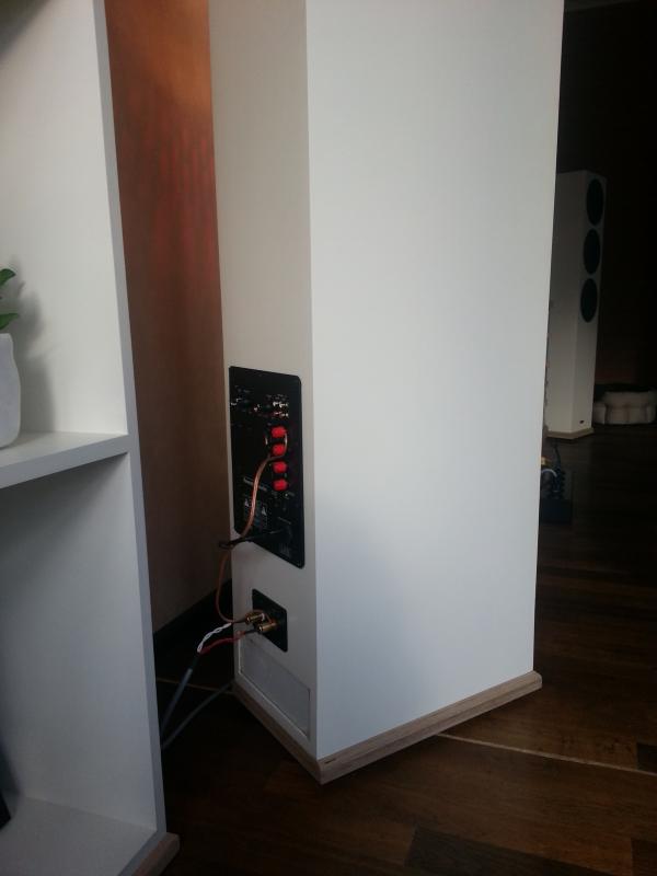

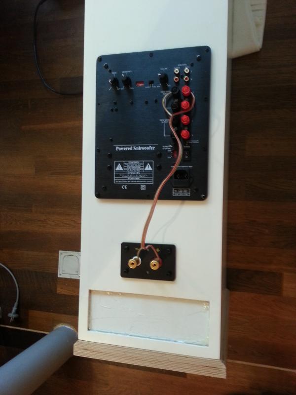

          @phil:
          Ich habe es fertig: meine Solitudes sind umgebaut. B200 mit der Weiche der Solo 20 und die beiden GF200 jeweils mit einem Sub versorgt. Ein voller Erfolg, klanglich dem Original deutlich überlegen. Und ich bin mir jetzt sicher, dass für dein Vorhaben ein TIW pro Seite genügt, denn es ist auch schon ordentlich Bass da, wenn ich einen Subwoofer aus schalte. (mal abgesehen davon, das der andere dann ortbar wird.)
          Also jetzt auch von mir: leg los, fang an zu bauen, das wird gut!

                  Die Phase muss regelbar sein, denn die Weiche am BB verändert diese. Delay geht auch.
                  • NausNamR
                    • 01.02.2013
                    • 264
                    na ja, bauen musste ich es ja nicht. Die Solitudes waren ja da, genau wie die Unzufriedenheit mit deren Bass...
                    Und warum willst Du ein Kästchen um die Module bauen. Du hast doch die
                    "Kästchen" für die Chassis...
                    An der Phase ist kaum gedreht. Es würde mit 180° wohl auch funktionieren...

                        Es kommt immer darauf an, wie man die TT + BB kombiniert, also ob man den BB nur über das Modul filtert oder den Hochpass drinlässt usw.
                        Kann mit Boxsim aber überprüft werden. Am einfachsten ist, am Phasensteller zu drehen.
                        Kann man messen und hören. Am einfachsten mit Sinus der Trennfrequenz.

                          so wie Jürgen es vorschlägt hab ich es gemacht. Sinus der Grenzfrequenz laufen lassen und an der Phase drehen, bis es am lautesten ist...
