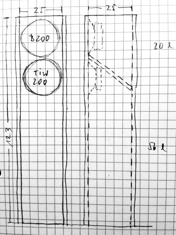

    guten tag!
    ich habe mit dem gedanken gespielt, eine la belle ohne ke zu bauen (siehe thread “la belle ohne ke”) und wurde darauf hingewiesen, dass es evtl. einfacher und/oder besser wäre, den b200 und seine tieftonverstärkung aktiv zu trennen.
    meine rahmenbedingungen: ich höre am schreibtisch, die ohren sind also höher als auf sofahöhe. ich muss daher entweder KLEINE boxen AUF den schreibtisch stellen (und die solo 20 sind dafür eigentlich schon zu groß) oder ziemlich HOHE standboxen NEBEN den schreibtisch. allerdings habe ich rechts und links nicht soo viel platz, die boxen dürfen also nicht zu tief werden (weil sie ja stark angewinkelt werden müssen, der b200 muss genau auf die ohren zielen).
    hier ein vorschlag: eine hohe box, schmal, ungefähr quadratische grundfläche, oben der b200 (achse 110 cm über dem boden), direkt darunter der tiw 200 (ich dachte, je näher, desto besser, stimmt das?).
    der b200 bekommt 20 l volumen und die “weiche” der solo 20, läuft also fullrange (ist die viel längere schallwand ein problem?). der tiw 200 wird über ein aktivmodul angesteuert. das volumen für den tiw ist mit 56 l cb ziemlich groß, aber ist das ein problem?
    mir ist klar, dass der maxpegel dadurch begrenzt wird, dass ich nur einen tiw 200 einplane, aber ich brauche einfach keine hohen lautstärken.
    was haltet ihr von meinem konstrukt?
    viele grüße
    phil

          Moin Phil,
          das sieht nach einem guten Plan aus! Das wird richtig schön klingen
          Und keine Angst vor den bösen Aktivmodulen, die haben noch keinem was getan
          Bei dem großen Volumen für den Tieftöner kannst Du sogar zur Not auf den von mir empfohlenen Bass Boost bei 20 Hz verzichten, das geht auch so tief genug. Kannst also auch ein recht günstiges Modul kaufen. Und laut genug sowieso, keine Sorge. Ein TIW200 pro Seite reicht für "normale" Menschen vollkommen aus.
          Um das Ganze so einfach wie möglich zu halten, würde ich darauf achten, dass das Modul einen High-Level Eingang hat. Dann kannst zwei günstige Module kaufen, direkt in jede Box unten mit reinpacken, und direkt parallel zur "Solo20" oben anschließen. Außer einem Stromanschluss pro Box und zwei drei Knöpfen, die mit bissl rumprobieren Dir sogar ein paar Möglichkeiten zur Klangoptimierung bieten, die Du passiv nie hättest, ist das Ganze damit nur unwesentlich aufwändiger oder "komplizierter" als eine normale Passivbox. Du brauchst keine Cinchleitungen legen, Dich nicht darum zu sorgen, woher Du das Signal für die Subs abgreifst, etc.. Einmal eingestellt, und Du wirst vergessen, dass es gar keine rein passiven Lautsprecher sind.
          Auf, gib Dir einen Ruck! Das wird gut, Du musst es nur machen!
          Grüßle, Martin

              dank an silencer und zxlimited für die ermunterung! wer weiß, vielleicht wage ich ja wirklich noch den kampf mit den bösen modulmonstern :-)
              über die verkabelung hatte ich mir dabei noch gar keine gedanken gemacht. vielleicht würde ich aber eher nur ein submodul nehmen, es zum verstärker stellen und ein vieradriges lautsprecherkabel zu jeder box führen. dann spare ich mir die stromkabel zur box und habe alle knöpfe, an denen ich drehen könnte, zentral am hörplatz ...
              dann würde sich die herkömmliche bauform der submodule natürlich nicht so gut eigenen, sondern besser weiche und endstufe in 19-zoll ... mal sehen. hat jemand tips?
              wer weiß, vielleicht werde ich ja auf meine alten tage doch noch aktiv ... :-)))

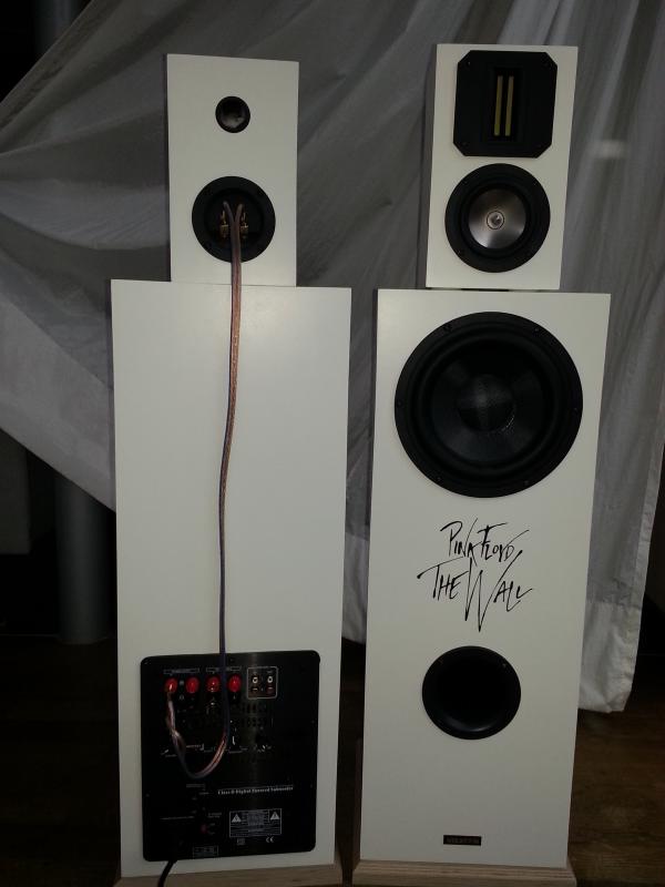

                Hallo Phil,
                ist es denn nicht einfacher und schöner, ein Netzkabel zur Box zu legen als 2 LS-Strippen? Mit dem LS-Kabel gehst Du in das Terminal für den B 200 und von da legst Du eine kurze Brücke zum Sub-Modul. Phase und Trennfrequenz hast Du doch nach einer ausgiebigen Hörsession gefunden. Selbst die Lautstärke wirst Du selten bis garnicht verändern. Ich jedenfalls bin durch deine Fragen und durch Martins Antworten total angefixt und hab mir 2 Submodule bestellet. Wenn die wie angekündigt morgen geliefert werden bau
                ich meine SOLITUDES um. Solo 20 Weiche für den B 200 und Sub´s für die Bässe,
                Reflexkanäle werden verschlossen. Werde nächste Woche berichten, was es gebracht hat.
                Freundliche Grüße aus Neuss
                Norbert
                P.S.: auf dem Bild siehst Du, wie die Verkabelung gemeint ist. Der Sub
                muss dann natürlich `High-Level-In´haben...
