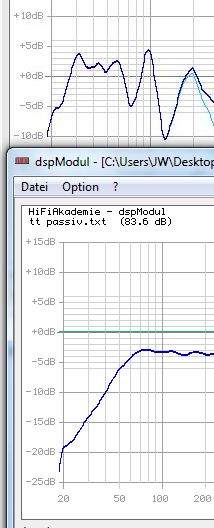

    Beispiel 2
    Concorde CB
    Oben Messung am Hörplatz ohne DSP
    Unten Boxsim (in DSP-Datei übertragen)
    Ganz unten Messung mit Sinus am Hörplatz (die Senke ist eine vertikale Interferenz, nicht korrigierbar)
    Du siehst, dass Boxsim nicht reicht.

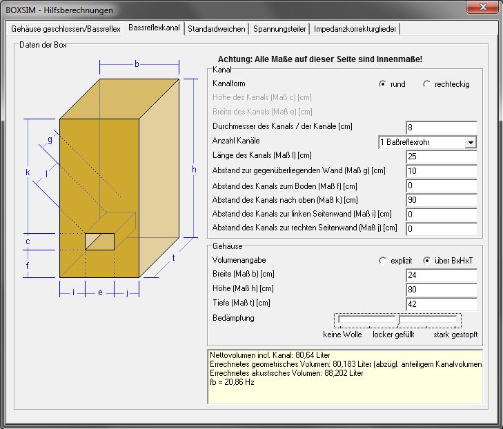

                    Abend,
                    mit den von dir angegebenen Maßen und 2.2cm Wand kommst du ja auf 95l...also das würde passen. Wenn das mit den stehenden Wellen Probleme macht, dann könntest du doch einfach eine Trennwand innen einfügen, sodass die GF auf jeweils ein Gehäuse spielen? (@walwal) Oder halt die Box breiter und weniger hoch machen...
                    Naja das Problem mit dem T-20.39 ist wieder die zu hohe Abstimmung. Anhand des sehr steilen Abfalls bei 35-40Hz wird wohl in diesem Bereich auch abgestimmt sein, d.h. darunter wenig Pegel UND sehr großer Hub. Nimmst du da noch +6dB bei 25 Hz bringst du die GF wahrscheinlich schnell an deren mechanische Grenzen... also eher nicht so abstimmen
                    Du MUSST kleiner als 25 Hz abstimmen...wie walwal sagt mit Boxsim mal durchrechnen...
                    Also ich empfehle dir, dass du eine BR-Variante baust und diese insgesamt auf 20-25Hz abstimmst. So holst du aus den GF am meisten raus...

                          So in etwa? Dann würde das BR25.50 passen, was ich noch rumliegen habe.
                          sento la musica ...

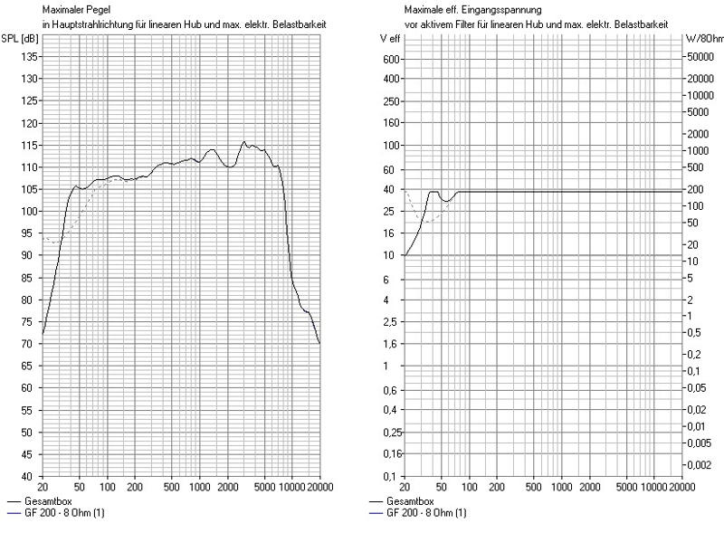

                            Ich würde das Teil nicht sooo tief abstimmen.
                            Schaut doch mal auf die Max-Pegel Auswertung Boxsim.....

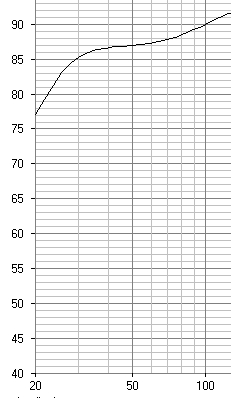

                                Sieh dir mal meine Messungen zum Raumeinfluss beim meinem Schachbrettsub an:
                                http://www.visaton.de/vb/showthread.php?t=24931
                                lanime
                                Im Bild: gestrichelt 40L 20 Hz / durchgezogen 40L 40 Hz
