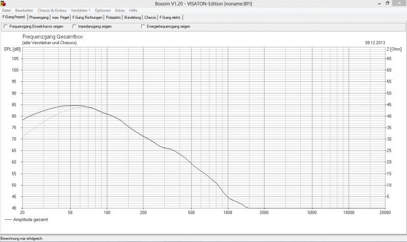

                            Also ich hab mal kurz boxsim rechnen lassen:
                            Bei Abstimmfreq. von 20Hz bräuchtest du:
                            a) 11cm Innendurchmesser und 150cm Länge
                            oder b)6,6cm Innendurchmesser und 45cm Länge... das würde schon prinzipiell machbar sein, zumal in der Praxis meist noch 25% gekürzt werden muss
                            D.h. selbst BR wäre machbar, ist halt nur die Frage welche Geschwindigkeiten die Luft im Rohr hat und ob das vlt hörbar wird, kann ich mir aber eig nicht vorstellen.
                            In der Kombination wäre BR vlt sogar besser, ich weiß aber nicht, ob du 2 solche Rohre in dein 100l Woofer kriegen würdest...
                            Liebe Grüße
                            Robert
                            • ros97
                              • 08.03.2013
                              • 103
                              So mal kurz Boxsim genutz (Anhang):
                              gestrichelte Linie = 2*GF200 in 44l geschlossen
                              durchgezogenen Linie = 2*GF200 in 100l BR auf 20Hz gestimmt
                              beides mal Gehäuse in Würfelform und mit aktivem Feilter von 12dB/Oktave bei 60Hz, um vergleichen zu können.
                              Liebe Grüße
