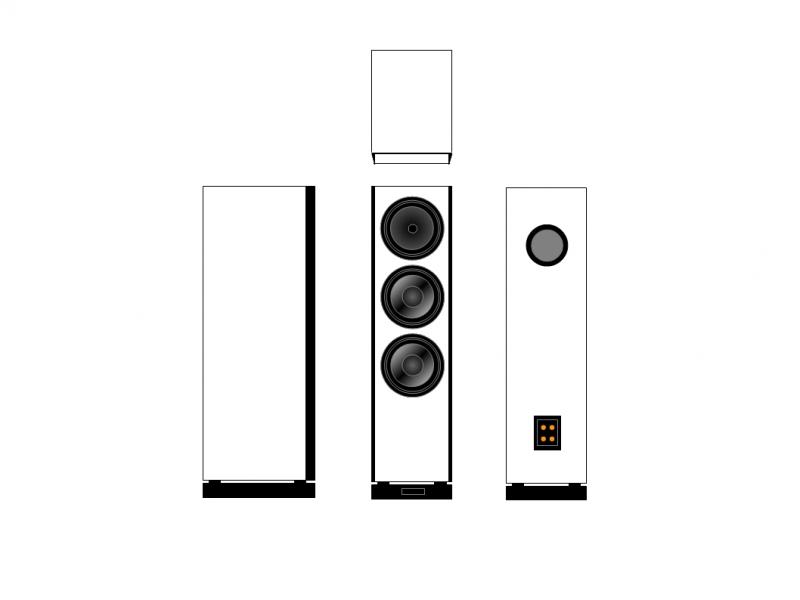

    hier ein Vorschlag wie die neue Tüte aussehen könnte, Gesamthöhe 110cm, der B200 hätte mit schrägem Innenteiler das obere Abteil für sich mit 10Liter, die beiden GF´s hätten jeder 35Liter für sich. Breit wären sie 28cm, tief 40cm, bei 22mm Brettstärke. Die Weichenänderung beliefe sich wegen des kleineren Volumens auf eine Anpassung einer Spule im B200-Zweig, bei Interesse kann man das gut hinkriegen.

      Wenn die Solitude bleibt, dann in originaler Bauform. Ich war gestern erst wieder bei einem Bekannten, der eine VOX253 hat und ich muss gestehen, dass diese mir in allen Belangen irgendwie besser gefiel.
      Ich probiere neben der Solitude jetzt parallel mal die La Belle CR und die Studio 1, die Bauteile liegen hier, und schaue mal, ob ich damit generell zufriedener bin.
        Dann wird die Unzufriedenheit anhalten.

            Bis Du endlich die richtigen Schluesse ziehst. Jahrzehntelang immer neue Lautsprecher "anprobieren" ist eine haeufig gewählte, aber falsche Schlussfolgerung. Das Problem ist das Gesamtsystem aus Raum, Lautsprecher und Aufstellung.

              In einer Woche werde ich zu Jann fahren und die Box messen. Als Vergleich werde ich die Atlantis mitbringen. Die soll ja seinen Vorstellungen entsprechen.
              Übrigens tippe ich auch wie andik darauf, dass die hohe Position der Tieftöner die Ursache sein könnte. Nach meiner Erfahrung sind hoch liegende Tieftöner im Hörraum zurückhaltend im Bereich 100 bis 200 Hz und pegelstark im Tiefstbass bereich (Beispiel: Atlas DSM), während tief sitzende Bässe enormen Druck im Oberbass machen (Beispiel: Monitor 890).
                  "Box messen" heisst "im Raum an der Hörposition"? Waere interessant die Messungen beider Boxen hier veroeffentlicht zu sehen.

                    ich hab wie du die Solitude,hab aber durchaus genug Bass. Deshalb glaube auch ich, es liegt an der Aufstellung.
                    Die LaBelle CR besitze ich ebenfalls. Ein toller Lautsprecher. Aber wenn der etwas nicht kann, ist das `Bass´. Wie soll er auch ohne Tieftöner???
                    Die Studio 1 hab ich mir auch schon angehört. Die hat mir sehr gut gefallen, aber auch die wird dich ohne Sub nicht zufriedenstellen.

                      soweit ich sehen konnte, sind die beiden GF200 in einem gemeinsamen Gehäuse.
                      Falls die beiden zu unterschiedliche Parameter aufweisen, könnte hier auch
                      eine "Mitschuld" zu suchen sein.
                      Zeigt denn jede Lautsprechersäule alleine gespielt die gleichen unbefriedigenden
                      Ergebnissen?

                        Was ich etwas komisch und auch abschreckend finde für mich ist, dass hier mittlerweile nur noch aufs Messen geachtet wird, aber weniger am Spaß an einem Lautsprecher. Als Ingenieur bin ich der letzte, der nicht auch Messergebnisse schätzt, aber als ich zum Lautsprecherbau kam war das alles irgendwie "lockerer" ohne diese ganze krampfhafte Messerei. Ich schrieb ja zwischendurch, dass mir die NAClantis unglaublich Spaß machte, und das lag nicht nur am Tiefbass, sondern vor allem am Kickbass zwischen 80-150Hz. Wenn ich bedenke, wie toll teilweise Schlagzeug rüberkam und wie dieses heute bei der Solitude spielt, dann kann ich klar sagen, dass mir die Solitude kein Lachen ins Gesicht zaubern kann. Im Sweetspot ist der B200 klasse, aber sobald ich auf der Couch nicht genaustens auf Ohrhöhe liege/sitze, ist es schon wieder aus. Alles in allem ist die Unzufriedenheit mit der Solitude sehr extrem, dass mir der Spaß am Neubau für diesen Lautsprecher fehlt.
                        Was bringt es mir jetzt, wenn wir beim Messen herausfinden, dass hier der Raum Schuld ist und ich damit "rechne", dass im neuen, sehr viel größerem Raum, alles besser würde. Ich baue für 5-600 Euro neue Gehäuse, stelle die Lautsprecher im neuen Haus auf und merke, dass es zwar anders geworden ist, aber immer noch nicht dem entspricht, was mir Spaß macht?! Und dann stehe ich da, muss die Dinger erstmal lange Zeit weiter nutzen und verliere den tatsächlichen Spaß am Produkt. Naja....jedenfalls scheint es kaum jemand nachvollziehen zu können?!

                            Könntest aber trotzdem ganz einfach mal rausfinden wie sich der Bass ändert wennst sie einfach mal rumdrehst und vielleicht auf einen Stuhl stellst damit der obere GF net gleich am Boden andockt, dafür müsstest net mal messen.
