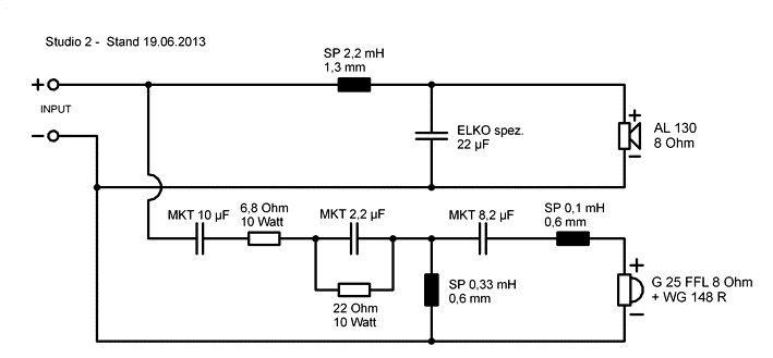

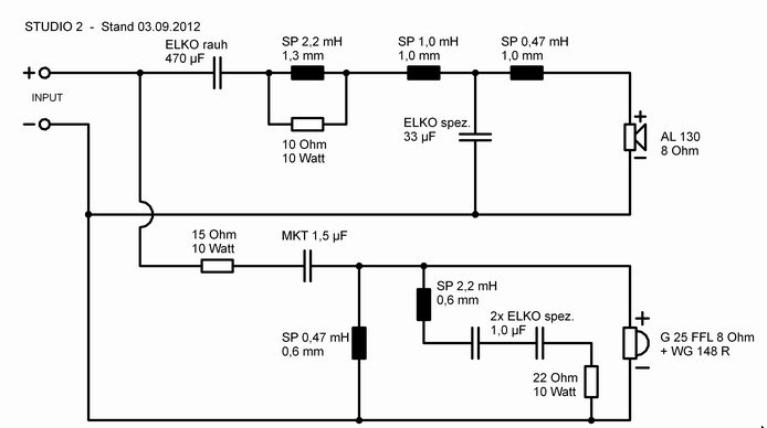

                Gestern habe ich sofort an die GHP Variante gedacht und mich gefragt, wie das im Heimkino geht. Weil ich diese Weiche in Erinnerung habe: http://www.visaton.de/vb/showthread.php?t=24667
                Aber auf den Bauvorschlagseiten gibt es eine neue? : http://www.visaton.de/de/bauvorschla...anleitung.html
                Da ist kein GHP mehr drin. Welche willst Du bauen?

                    Ich schätze, in der gehörten Studio 2 war die erste Weiche drin. War ja kurz nach der Vorstellung im Forum.
                    Die GHP Verstärkung für den Bass und dann für HK vom Bass befreien macht ja keinen Sinn. Vielleicht kann ja der Admin was zu den Weichen Versionen schreiben.

                      Alt:
                      Neu:
                      Laut Simu und Beschreibung ist die neue Box ab 300 Hz etwa 2 dB lauter. Die neue Weiche ist einfacher. Vermutlich habe ich schon die neue gehört.

                        Dann hat sich die Frage ja auch geklärt. Die offizielle Bauausführung beinhaltet also die richtige Weiche.

                            die offizielle Studio2 ohne Hochpass habe ich noch gar nicht gesehen.
                            Gefällt mir gut.
