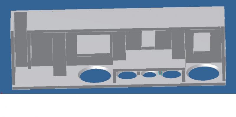

      Ich wäre auch bereit die Concord als Center zu bauen. Aber kann ich dort einfach den Hoch und Mitteltonteil von dem Tieftonteil trennen, ohne die Eigenschaften der Box komplett zu verändern?
        • 28847
        So muss der etwa aussehen. Hinter dem Stoff je ein Al 200. Die Weiche muss etwas geändert werden und wenn der AVR eine Einmesssfunktion hat, ist es noch besser.
        Und wenn Concorde, dann die mit WG.

          Ich habe gerade die Concord für mich virtuell zusammengebaut. Die Fase an der Seite fehlt noch. Einziger Knackpunkt sind die Zusatzversteifungen für den Hoch- und Mitteltöner. Ich habe irgendwo hier im Forum gelesen, dass innen in die Schallwand eine Fase gehört. Dann passen aber die Abstandshalter nicht mehr richtig. Das sollte jetzt wo ich es weis das kleinste Problem sein.
Ansichten: 1
Größe: 21,9 KB
          Vielen Dank für das Photo. Dann werde ich die Tage den Center auch auf dem Rechner zusammen bauen. Wäre nett wenn du mir dann vor dem realen Aufbau evtl. Fehler aufzeigen könntest.
          Ich bin aber immer noch unschlüssig, ob ich nicht die WG-Version bauen sollte. Sollte es mir nicht gefallen, müsste ich ja nur die Schallwand erneuern und an der Seite ein "bisschen" Spachtel benutzen.

                Ich dachte, die Skizze sei für den Center. Bauplan Concorde Mk3 ist hier zu sehen:
                http://www.visaton.de/vb/showpost.ph...79&postcount=2
                Besser ist es, jedem TT ein eigenes Gehäuse zu geben mit je einem BR 25.50. So ist die Abstimmung leichter.
                Der Center erhält im TT statt 3,3 mH 3,9, dann passt er gut zu L+ R. Der Frequenzgang ist durch die breite Schallwand etwas wellig, das wird besser, wenn die M+HT-Einheit etwas nach vorne versetzt wird mit breiten Fasen.
                Wie ich schon mal schrieb: Bei einem AVR mit Einmessfunktion wird das gleichmäßiger. Als Rear könntest du die Studio 1 nehmen.
