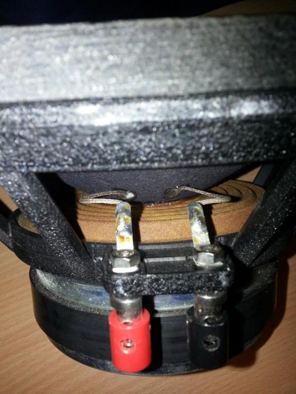

    mein altgedienter TIW 250 hat Ausfallerscheinungen. Er spielte lange klasse in einer einer 4-Wege Kombination. Doch was jetzt rauskommt ist na ja...ich versuche es mal zu beschreiben. Es ist so, dass bei höheren Lautstärken der Lautsprecher regelrecht knallt. Es hört sich so ein bischen nach einer "Tröte" an Er klingt gar nicht mehr. Den Lautsprecher habe ich in die andere gleich Lautsprecherbox eingebaut und festgestellt, dass das Problem genauso da ist. Der andere TIW Bruder spielt in beiden Boxen ohne tadel.
    Der gemessene Spulenwiderstand beträgt 6,4 Ohm und die gemessene Schwingspuleninduktivität 1,5mH. Die TSP lt. Katalog sind RDC Widerstand 5,8 Ohm und die Schwingspuleninduktivität 2,35mH.
    Und nun? Was hat der Lautspecher?
    Bin für jeden Tipp dankbar.
    vergleich mal beide Töner von hinten. Könnte es sein, daß bei einem die
    Litze(n) anschlagen?

      Konnte da nichts feststellen, schaut gut aus....

          Die Verklebungen von Sicke, Zentrierspinne, Dustcap und Gitter der Polkernbohrung sind ok? Schrauben der Terminals fest?
            Ja, was man äußerlich begutachten kann ist ok.
            Er knallt, ab einem bestimmten "Membranhub". Es spielt keine Rolle ob er in der Box verbaut ist oder auf dem Tisch liegt oder ihn auf der Hand halteHabe den Eindruck als ob innen drin etwas anschlägt

              Entweder kommt er an den Maximalhub und schlägt an. Warum jetzt erst?
              Oder es sind doch die Litzen, die bei bestimmten Frequenzen und Pegeln so stark schwingen, dass sie an die Membran schlagen. Umwickle sie mal mit etwas Vlies und teste es.
                Habe das außerhalb der Box probiert. Die Litzen kommen nicht an die Membran. Diese habe ich dann während der Musikwiedergabe leicht mit den Händen festgehalten. Knallt immer noch.

                  das ganze scheint leistungsabhängig. Lapidar, die Brüder sind leistungsmäßig
                  anders unterwegs.
                  Hast du schon mal manuell getestet? Mambran reindrücken (Vergleich Brüderle <-> Bruder). Ist ein Xmax (da ist er wieder ) Unterschied feststellbar?
                  Knirschts, reibts, ... oder raschelts?
                  All das bringt dich zwar nicht wirklich weiter (reparierbar, eher nicht),
                  aber du weiß dann zumindest welcher "Kain" und welcher "Abel" ist. (hallo ALler, hol schon mal die Kamera)
                      Hab ich gemacht....
                      Xmax fühlt sich gleich an.
                      Ja, es reibt, es kratzt da etwas... ISINNENDRIN
                      Das DING hatte aber auch ein langes Leben Der musste schon einiges aushalten

                        Jetzt fällt mir wieder ein: Einen W400S hatte ich im Ripol über das thermische Limit gebracht. Der machte dann so komische Rasselgeräusche. Ich habe kurzerhand die komplette Schwingeinheit mit Kunstharzverdünnung herausgelöst. Dabei zeigte sich das sich von der Schwingspule das untere fünftel der Wicklung etwas verschoben hat und lose war. Die Schwingspule wurde von mir dann mit mehreren Schichten temperaturbeständigen Lack beschichtet damit die Windungen wieder stabil werden. Sicke und Zentrierspinne wurden mit Pattex wieder festgeklebt. Die Zentrierung erfolgte ganz unprofessionell nach Gefühl. Der W400S funktioniert wieder!

                            ...falls du dir das antun willst. Wenn die Optik weniger wichtig ist als die Funktion, schneide vor dem Einkleben die Dustcap heraus und zentriere mit ein oder mehreren Lagen Papier im Ringspalt
                            Dustcap´s lassen sich zur Not immer Auftreiben, wenn auch nicht unbedingt Originale.
