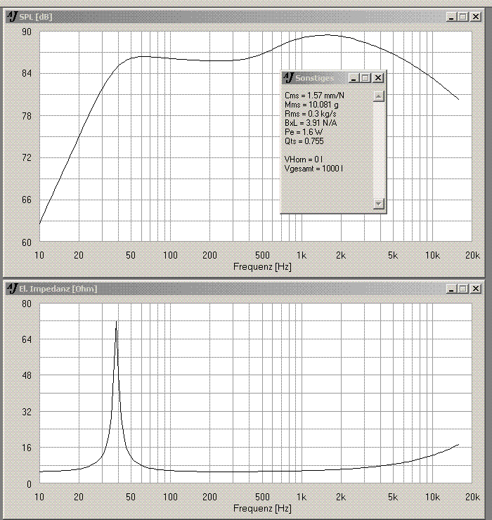

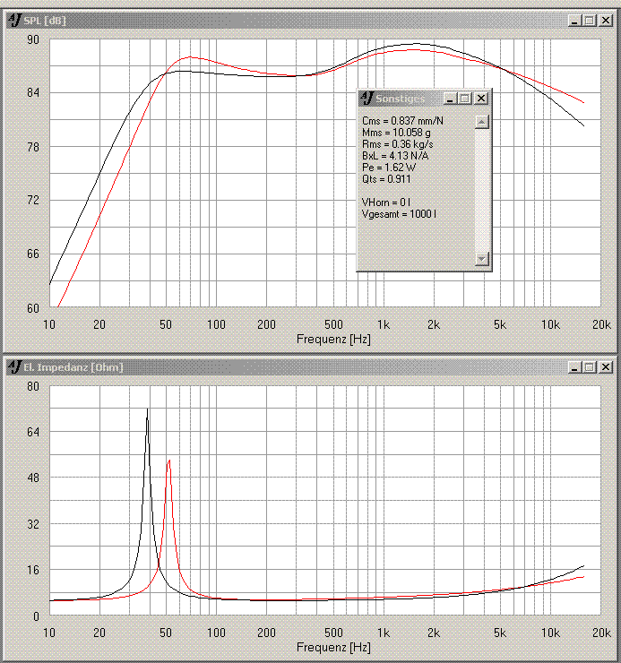

                Nachtrag zu meinen ermittelten TSPs:
                Da 'krabat' korrekterweise auf die BL-Abweichung hingewiesen hat und meine Zusatzmasse mit 12g nicht korrekt war, habe ich anhand meiner Roh- u. Kalibrierdaten
                eine neue Berechnung durchgeführt.
                m(zusatz)=11,34g (Auflösung der Waage 1/1000 g)
                und
                Sd = Herstellerangabe_______________________
                Mms = 9,63g
                Cms = 0,8516 mm/N
                fs = 54,85 Hz
                Vas = 54,37 l
                BL = 4,04825 Tm
                Qe = 1,0071
                Qm = 9,5165
                Qt = 0,9096
                Das sieht gar nicht so schlecht aus und diese Werte sind jetzt auch absolut vertrauenswürdig ... .
                Es bleibt die Frage nach der Ausleierkompetenz des B200-6 weiterhin offen:
                102 Liter zu 54,37 Liter oder 1,5976 mm/N zu 0,8516 mm/N
                bzw. 40 Hz zu 54,85 Hz!

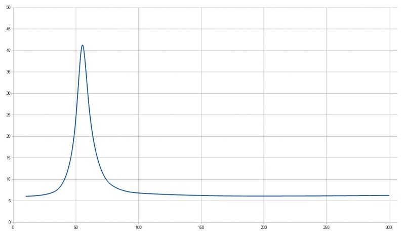

                    Fabi schrieb:
                    "Die Bestimmung der Induktivität ist die nächste Herausforderung, je nach Fitting Modell und Fittting Bereich bekommt man sehr andere Werte für L2/R2, dadurch ändert sich auch Zmin, etc etc..."
                    Ja so ist das leider, und eben diesen Teil ignoriere ich gewöhnlich .
                    Ich hänge mal zwei schnelle Bilder'chen zur Veranschaulichung an, ...

                                abschließend noch ...
                                Ein FIT führt zu einem erstaunlichem Ergebnis:
                                fs, Qes und Qts verändern sich nicht wesentlich, allerdings Qms -->
                                irgendwo zwischen 7,332 und 9,426 liegt der wahrscheinlich wahre Wert.
                                Visaton gibt Qms mit 8,3 an, das entspricht dem arithmetischen Mittelwert so ziemlich genau, nämlich 8,379 .
                                Das Ergebnis beantwortet zwar leider die Frage nach dem notwendigen EINWEICHEN nicht, aber resümieren kann man schon etwas:
                                Beim FIT ist Qms zu klein, zu Fuß ist Qms zu groß.
