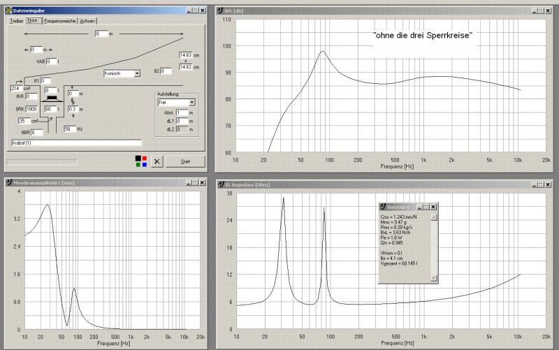

    im übrigen "geht" der betreffende treiber b200 nominal in 60l refelex ohne weiteres. ob man so eine box will ist eine andere frage, die man am besten wohl unter verwendung eines testaufbaus beantwortet.
    Verchließt man den Port, kommt irgend etwas mit Qt >1,6 und fc ungefähr 70 Hz dabei heraus.
    Das buckelt schon ganz gut, aber der Membranhub bleibt in Grenzen und es schwingt mit ca. 50ms aus (klingt ab!), bei fc.
    Bitte nicht hauen, die Formulierung ist nicht ganz korrekt (ich weiß das!) .

      anbei ein boxsim zum spielen. reflex bring 9db (neun!!!) mehr max. schalldruck im bass.

            GHP
            Zitat von gutjan
            Nur geeignet für geschlossenes Gehäuse
            Mit EBP = fs/Qes = 48.2Hz ungeeignet für Bassreflexgehäuse
            Die maximal empfehlenswerte obere Grenzfrequenz 2000Hz
            Eibaugüte Qtc = 1.24, fc = 65.7Hz bei Vb = 60L
            noch besser Vb = Vas = 100.4L Qtc = 1.072, fc = 56.8Hz
            Mit diesen Werten ist nur ein TMT realisierbar
            Im geschlossenen Gehäuse ist eine GHP-Schaltung erforderlich mit 2*470uF parallel am Eingang,
            um die Überhöhung von 2.6dB/80Hz/60L und 1.7dB/76Hz/100L zu unterdrücken.
            Gruß Jan
            Jan;
            "echtes GHP" geht nicht, dafür ist der Qts-Wert viiiiiiiiiiiiiiiiiiiiiiiiiiiiel zu groß.
            Frage:
            Welche Übertragungsfunktion will ich durch ein HP1 oder HP2 vor dem CB (HP2) sinnvollerweise anstreben?
            Und warum?

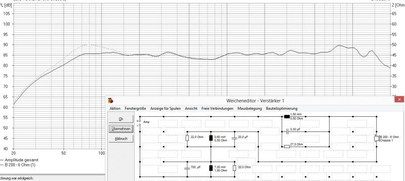

              Konsens
              Zitat von gutjan
              Die optimalste Übertagungsfunktion liegt gleich (Qtc=0.79) bei den 3 wichtigsten Filtercharakteristiken (Bessel, Linkwitz und Butterworth).
              Diese Kombination ist nicht zu realisieren, weil das Volumen mit 1075L zu Buche schlägt.
              Deshalb ist der B200 ein High-End-Mitteltöner.
              Mit seinen Fähigkeiten und mit der optimal ausgelegten Frequenzweiche wie bei der LaBelle kann er punkten.
              Gruß Jan
              Ein Mitteltöner mit Retrooptik. Und auch als Mitteltöner in einer Mehrwegekombination benötigt der B200-6 ein ordentliches Volumen (und noch ein paar Tricks!).
              Als standalone nur im 100 Litergehäuse oder als openbaffle o.ä.; evtl. muss man dem Treiber noch "elektronisch auf die Sprünge helfen", d.h. den komplexen Zweipol in den (als MK, feedforward --> komplexer Innenwiderstand des Amplifiers) Reglerentwurf plus aktive Entzerrung ... mit einbeziehen.
              Ein HighEndBreitbänder hat seinen Preis (in EURO). Einfach geht anders.
              Mein bisheriges Fazit:
              Solo100 bauen
              und
              mit moderaten Pegeln
              abhören.

                      der buggel bei 70hz geht eh weg, wenn man einen gewissen rückwandabstand von ~90cm einhält. dann ist eine destruktive interferenz zu werke, die hier mal passt, statt zu stören.
