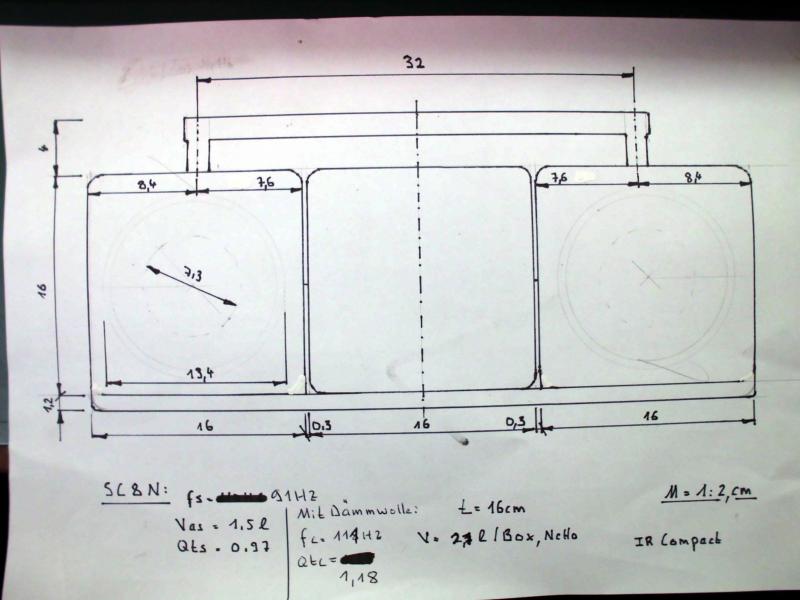

                            Gute Breitbänder
                            Hallo! In Planung ist z.Zt. ein veredeltes Internetradio mit 2 Miniboxen mit dem Breitbänder SC 8 N. Mit dessem Vorgängertyp habe ich bereits gute Erfahrungen gemacht (mini- Aktivbox, mono); trotz kleinem Volumen eine beeindruckende Gesamtwiedergabe! Die Resonanzfrequenz des SC 8 N ist auf der VISATON- Internetseite nicht exakt angegeben; er hat 91 Hz und nicht 110 (VISATON Lieferprogramm 2009/10; Katalog S. 113). Dies sieht man auch an der Impedanzkurve. Anbei mein Entwurf:
                            Einen Bericht, selbstverständlich mit Bild, gibt´s noch!
                            M.f.G. Rainer.
