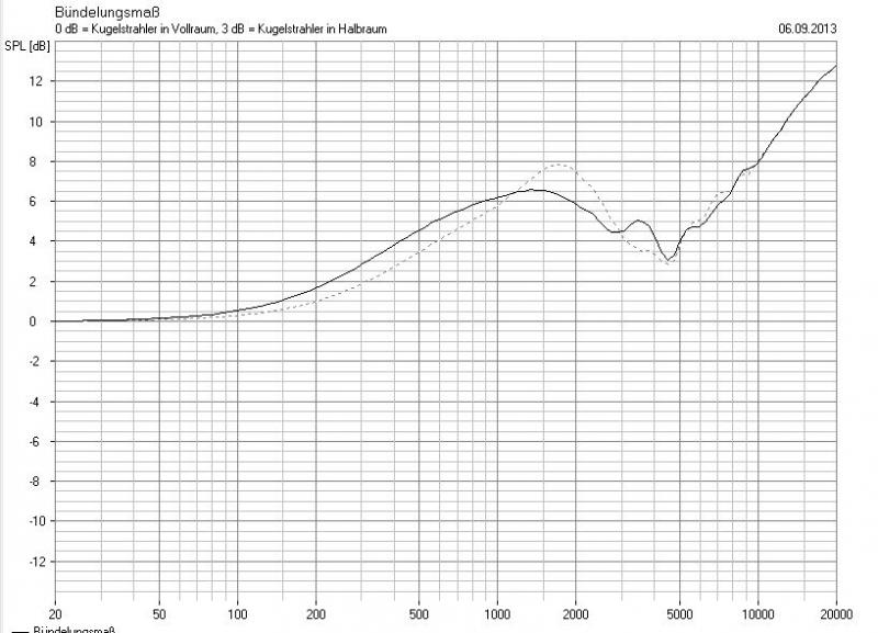

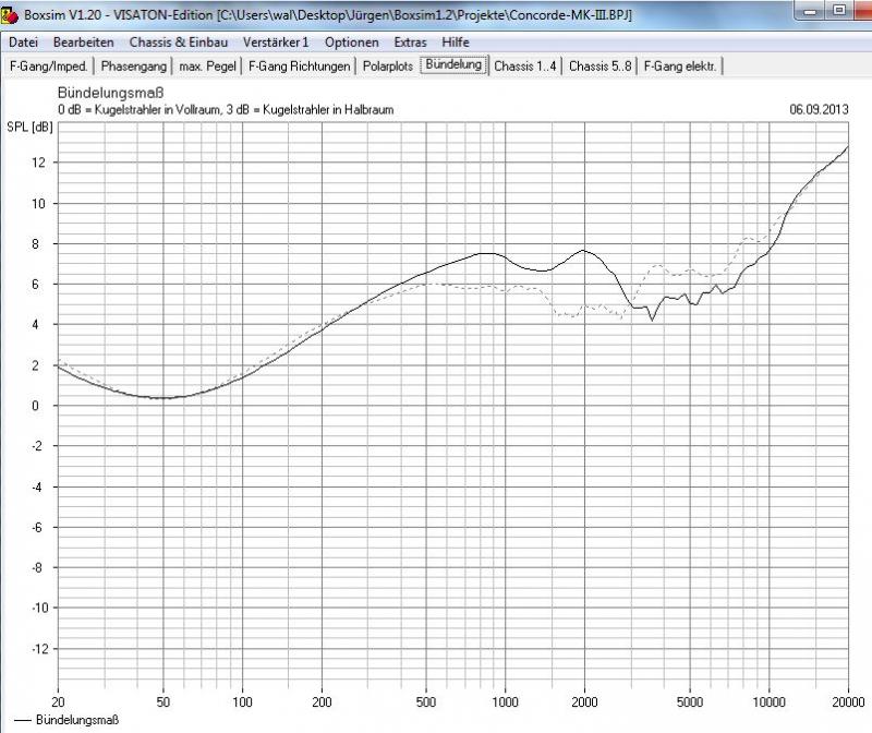

                            Umgekehrt, der Treiberdurchmesser ist entscheidend für Bündelung, die Schallwand untergeordnet.
                            Con Mk 3 ______
                            Atlas...........
                            Die Senke bei der Bündelung wird durch das WG aufgefüllt - mal locker gesagt. Leider kann Boxsim das nicht rechnen.
                            Bijou mit 17 und 30 cm breiter Schallwand
                            Man erkennt den Baflestep, der Pegel im MT anhebt, aber mehr Bündelung, weil breiter? Nee.
                            Und man erkennt, wie ungleichmäßig die Abstrahlung (ohne WG ) ist.
                            30 ______
                            17 .............
                              Doch, zwischen 50Hz und über 1000Hz schon, oberhalb von ca. 4300Hz ändert sich nichts. Woher die Abweichungen dazwischen kommen, weiß ich grad nicht. Saßen die Treiber bei den 30cm nicht in der Mitte?
                              Aber du hast da etwas ganz anderes verglichen. Ich meinte, bei unveränderter Schallwand, die Treibergröße zu ändern. Zum Beispiel TIW300 vs. GF200. Ohne Weiche, großes Volumen (1000l sollte reichen …). Ich vermute, die würden von unten her bis zu einer bestimmten Frequenz gleich stark bündeln, ab da bündelt der TIW dann stärker als die Schallwand, beim GF200 geht das erst bei höheren Frequenzen los.
                              Wenn man grob den »Hornmund« des WG als abstrahlende Fläche ansieht, dann ist klar, daß der HT mit WG stärker bündelt, als ohne WG auf doppelt so breiter Schallwand. Die Mundfläche ist ja riesig, im Vergleich zur Kalotte. Kann man das so annähern (grob)?

                                Das kann man so annähern, ist aber frequenzabhängig. Hohe Frequenzen - kleiner Hornmund.
                                Den Rest kaanst du ja simulieren, wenn es dich umtreibt.
