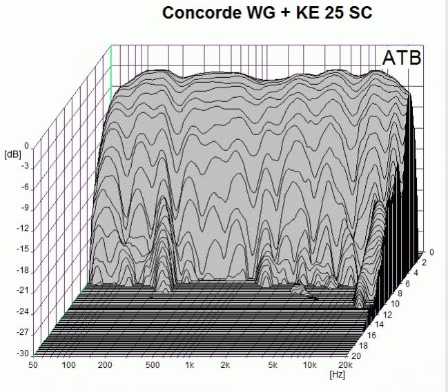

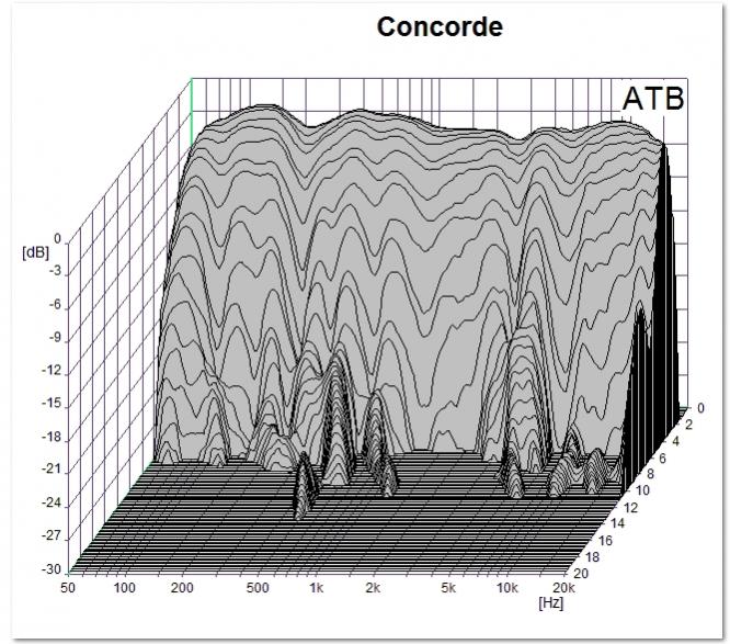

      Also gut, dann diskutieren wir hier.
      Naja, z.B. zumindest bei den tieferen Frequenzen im HT-Übertragungsbereich geringerer Hub, weniger Klirr und gleichmäßigeres Abstrahlverhalten
      Genau das sind ja die Vorteile eines WG. Ich kenne auch Berichte, denen LS mit WG "nicht gefallen". Das sind aber wachsweiche Argumente. Gefallen ist kein Kriterium.
      Wenn bei einem LS mit WG alle Messwerte gut sind (besser als ohne WG), woher sollen die Nachteile kommen. Dass es schlechte WGs und fehlangepasste gibt, ist keine Frage.
      Weil ich die LS kenne, hier ein Beispiel
      Ohne WG
      Mit WG
      Sieht man da auch nur einen Hauch von Nachteil?
      Die Refektion (Kante?) bei 5 kHz ist viel geringer. (Membran?) Resonanz bei 8 kHz weg.
      Und das ist ein nicht pefekt an den HT angepasstes WG, vermutlich daher die Störung bei 12 kHz im Wasserfall und Winkelfrequenzgang. Auch die Klirrmessungen zeigten fast identische Werte.
                  Ohne WG
                  Mit WG
                  Halli,
                  wenn man ehrlicherweise noch die Achs-Frequenzgänge dazu gestellt hätte wäre klar, es ist die Beschaltung die den Unterschied macht: bei der einen Box läuft der TMT bis in den resonanten Bereich, folglich Verzögertes bei 5.000Hz. Und das weis man als Jemand, der besonders drin zu stecken vorgibt, nicht selbst ?
                  Auch generell sind die beiden Grafiken nicht geeignet, irgendwas zu Vor- oder Nachteil von Schallführungen zu belegen.
                  Dafür braucht es andere Messungen die offenbar nicht existieren, sonst hätte man sie wohl schon gesehen.
                  Insofern Gleichstand zwischen denen:
                  - die aus einem Gespräch heraus meinen "Wäfegeit nää, iss pfui"
                  - und denen die hartnäckig wissen das die Technik vorteilhaft sein müßte, aber selbst nicht über entsprechende Technik verfügen, dies aus manisch-missionarischen Zwecken, aber so erscheinen lassen.
                  Habe ich Quatsch geschrieben ?
                  Falls ja:
                  mich verwirrt vermutlich die schamlos-hartnäckige Art der Welt seine Grütze anzudienen, und andererseits vozugeben, den Stein der Weisen für lautere Konstruktionen auf dem Stand der Technik, zu vertreten.
                  Grüße von
                  ALler

                        Zitat von ALler Beitrag anzeigen
                        Halli,
                        Grüße von
                        ALler
                        Das ist Quark. Die TMT werden ohne WG bei 2500 getrennt, dazu noch ein Saugkreis auf der Membranresonanz, mit WG bei 2000 Hz ohne den Sauger.
