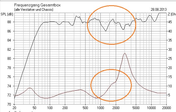

      die kritikpunkte die weiche betreffend hatte ich bereits kurz angerissen. selbstverständlich ist boxsim nur ein schätzeisen - so sehr, dass sich eine besondere erwähnung nicht gelohnt hätte, meinte ich. meine kleine fingerspielerei sollte eben als solche, aber nicht dahingehend missverstanden werden, die arbeit im labor wäre überflüssig. im gegenteil hatte ich schon recht häufig dafür geworben, eigene messungen anzufertigen. sogar böse schelte hatte ich eben dafür bezogen!
      also nochmals: bitte die meinigen weiche(n) keineswegs nachbauen. die die ich vorgelegt habe sind nicht geeignet, um ohne begleitende messtechnik angewendet zu werden. das resultat ist extrem sensibel bezüglich chassis- und bauteiletoleranzen und nicht zuletzt abhängig vom tatsächlichen aufbau der gehäuse in bezug auf resonanzfrequenzen und dämpfung. zum beispiel ändert ein widerstandswert von 1.0ohm auf 1.5ohm den frequenzgang um ... 2dB (siehe grafik)!!! man wird sich wohl weniger beim griff in die bauteilekiste irren, aber im betreffenden saugkreis steckt ein elektrolykondensator, dessen verlustwiderstand durchaus in der genannten größenordnung liegen kann. an der impedanz sieht man nichts ... . und die reflexvariante wird sich so gar nicht realisieren lassen, weil das tuning auf 30hz liegt, und entsprechend großvolumige rohre nicht unterzubringen wären.
      eine (be)wertung der labelle-weiche war nicht beabsichtigt. eher die frage zu beantworten, ob die weiche die einzige mögliche lösung ist.
        Dessen ist man sich hier auch bewusst, deshalb wird auch "optimaler Klang nur mit original Visatonbauteilen" gewährt, mit denen der Bauverschlag entwickelt wurde, wenn jemand der Meinung ist eine "HighEnd-Weiche" abweichend aufbauen zu müssen muss mit Abweichungen rechnen, so einfach ists.

          Umso mehr hat es mich verwundert, gerade von Dir rein simulationsbasierte Verschlimmbesserungsvorschläge zu lesen
          Deine Schlussfrage ist ganz einfach zu beantworten: Selbstverständlich nicht! Meine Weiche ist eine von unendlich vielen Möglichkeiten. Aber sie ist momentan die einzige, die messtechnisch (und hörbar) nachweislich gute Ergebnisse bringt, also wird sie so verkehrt schon nicht sein...
          Wer einen anderen Geschmack hat, oder sogar Equipment und Know How um eine objektiv bessere Weiche zu entwickeln, nur zu. Dafür sind wir im Selbstbau, jedem steht es frei, seine Lautsprecher nach seinem Gusto zu bauen.
          Peter, nur zu, ich wäre gespannt auf Deinen Vorschlag. Allerdings wüsste ich nicht, warum VISATON Dir eine fertige LaBelle hinstellen sollte
          Wenn Dir der Bauvorschlag gefällt, Du aber noch Optimierungspotential siehst, dann mach es wie jeder andere hier und baue, messe, optimiere, teile Deine Ergebnisse mit anderen und freue Dich

                            ... seine Vorstellung, er könnte sie an eine zur Verfügung gestellte Belle Klemmen, um seine verbesserte Version zu beweisen, fand ich sehr .... Wie soll ich sagen, sonderbar.
                            warum?! der messtechnisch auffällige pickel bei 1.5khz, der klar vom B200 kommt ist nicht minder - wie soll ich sagen: eigentümlich? ist der weggeweicht, klingt's sicher anders, ohne "faszination"? dass von dem gutjan
                            aber keine eigenen messungen vorliegen ist das tüpfelchen auf dem i. seine präsentationen bemühen doch recht eindringlich das übliche wie in den einschlägigen werbeheftchen und erscheinen sonst substanzlos.
