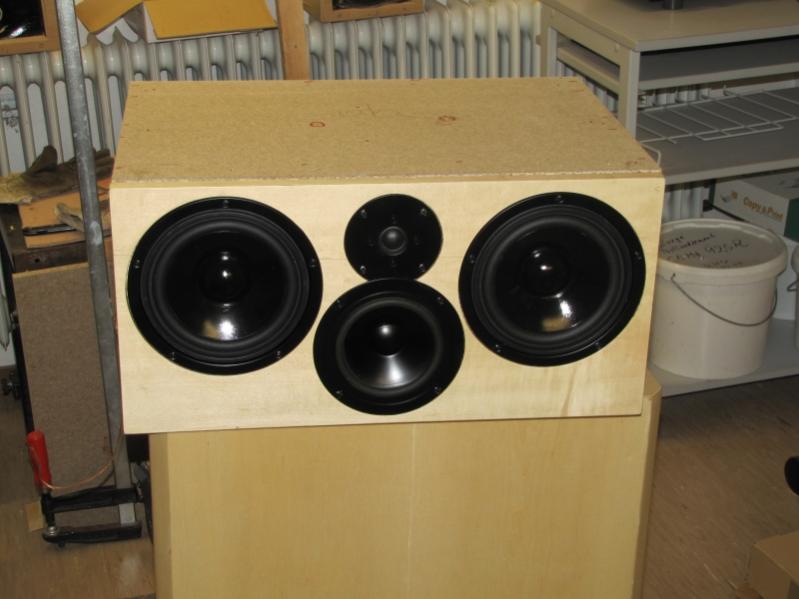

        • 28886

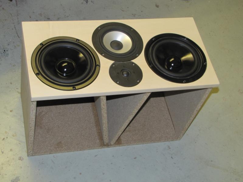

        Viel einfacher: Die Alu-Membran wird mit Lackspray beschichtet, s. Anhänge des Sonja-Centers mit W 170 S + Al 130 + G 20 SC.
        Komplettes HK: Bild 3 (Die Front-LS werden "irgendwann" nussbaumisiert.)
        Die Sonjas (Eigenentwicklung) sind eine sehr gute und preiswerte Alternative.

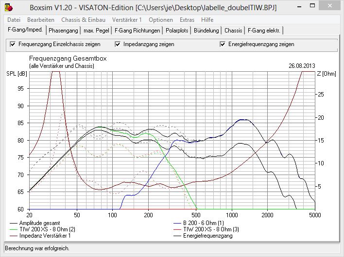

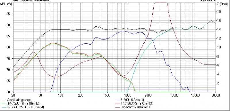

          und selbstverständlich ist für kleinere räume der zweite tix200x in der la belle verzichtbar. man muss nur die impedanzkorrektur und den vorkondensator weglassen. das bedeutet auch, dass der zweite später hinzugefügt werden könnte, wobei die weichenbauteile nicht getauscht, sondern nur ergänzt werden müssten. mit einem tiw200x ist der tiefbass weniger prominent, was das dröhnen in kleineren räumen abschwächt. der grundton ist nur weniger (!) wellig, aber praktisch gleich laut. angesichts der üblichen welligkeiten in echten wohnräumen sind beide varianten gleich wertig, wobei die einfach-variante 6db weniger maximalpegel haben dürfte - hier wohl auch unerheblich.
          mich wundert die weiche des originals allerdings. ziemlich gewaltig, das ding, mit miesen tricks ...
          anbei die zwei boxsim-projekte 2stk versus 1stk tiw200x, zuzüglich einer darstellung der differenz (anhang 3, gestrichelt orig., durchgez. mit nur einem tiw200x).

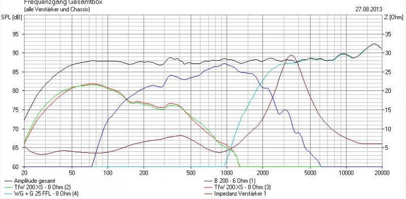

                            so war's. anbei ein - während die nudeln dem al dente entgegen simmerten, auf die schnelle produzuiertes alternativmodell.
                            + günstigere impedanz
                            + rund 8(!!)db mehr wirkungsgrad
                            + weit ausgegl. freq.gg
                            - 50hz statt 40hz grenzfreq
                            = maximaler pegel
                            = kosten
                            hinweise: B200 in 12l statt 8l, simuliert mit G25 im waveguide, energiefreq.gg wird nicht korrekt dargestellt, rundrumstrahlen wird nicht korrekt dargestellt
                              krabat
                              anbei ein - ... alternativmodell.
                              und als abrissbirne das ganze in reflex: +6db maximalpegel insbes. im tiefbass = 110db@400watt(an 4ohm)!! +/-1db linear zwischen 50hz und 8khz, f-3db ~40hz. der höhenanstieg ist absicht wegen bündelung. siehe anhang. das war jetzt mal gar kein aufwand ...
