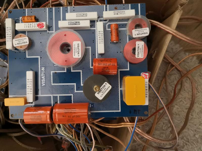

      In der Form hätte ich aber Angst, das die Widerstände 2,2 Ohm vor dem GF 200 zu Heizdrähten werden
      Hast recht
      Halt 40W. So vier 10Ohm a 10W. Ich bin ein aktivist und seit 10Jahren fast keine pasive gebaut.

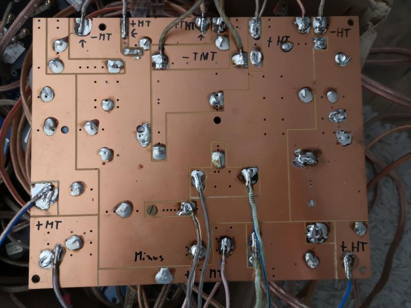

        Zum einen …der 2,2Ohm und 22Ohm Spannungsteiler im TMT Zweig ist in der original Weiche so verbaut ….das war nicht meine Idee !
        Zum anderen hab ich ne Möglichkeit gefunden auch die 8,2 er Spule noch tot zu klemmen …ohne die Weiche komplett neu zu planen ( von Layout ). Die Änderungen im Tieftonzweig sind zu viel des guten ! Das hat dann mit der original Weiche ja nix mehr gemein …und ob es noch mit auf die Platine passt ist noch ne andere Frage !
        Als ich gestern dann den ersten Messversuch gemacht habe mit meinem ATB 803 hab ich nen Frequenzverlauf angezeigt bekommen das mir übel wurde ….Mit der originalen Weiche von der Atlas DSM Mk3 …. Davon habe ich 4 Stück ( eine getestet dann die modifizierte …das gleiche spiel )
        An den ABT803 kann man, denke ich, nicht so viel falsch machen !?
        ….. wie dem auch sein …ich bin im Moment dabei den ganzen Lautsprecher zu zerlegen und alle Chassis-Leitungen durch die Reflex Ports nach außen zu legen/verlängern. Erstmal gucken warum die original Weiche so eine krumme Kurve zaubert!

          In der Original Weiche sind die Kondensatoren noch vor der Spule aktiv. Trotzdem kommt mir auch dort ein 10 Watt Widerstand etwas grenzwertig vor. Ich neige allerdings dazu, lieber zuviel, als zu wenig.

                Leider kommt der Kolege für den die Weiche so geändert werden soll nicht mit so vielen Adern zurecht!
                Jetzt ist guter Rat teuer ...
                Wenn bei der Modifizierten Weiche auch der TIW zweig mit dran hängt... findet da irgenwer noch was kritisches was Impedanz oder so angeht.

                        So finde ich es besser.
                        • Junior
                          • 15.12.2016
                          • 90
                          #72
                          Sieh an, da ist ja der Hochpass.
                          Aber wo ist eigentlich der TIW250, von dem hier die Rede ist auf der Weiche ?
                          Und warum wird das System immer noch dermaßen mit Widerständen kastriert und der Wirkungsgrad nach unten gezogen, wenn der TT-Zweig doch ohnehin aktiv angesteuert werden soll ???
                          Wo wir gerade dabei sind:
                          Wenn das Aktivmodul ohnehin noch nicht feststeht wieso überhaupt eine passive Weiche im TT-Zweig ??
                          Die heutigen Module haben doch alle Filter elektrisch onboard, inklusive DSP.
                          Sorry, aber da komm ich wirklich nicht mit.
                          Das macht auf mich den Eindruck als würde man eine Telefonzelle von 1970 auf digital umrüsten, anstatt in den nächsten Handyladen zu gehen.
