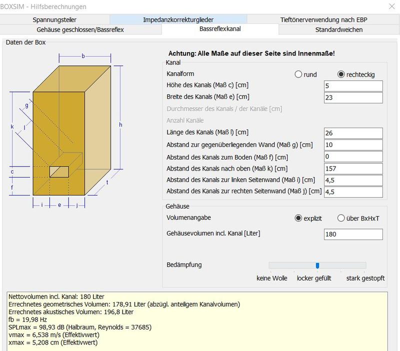

    Mach dich nicht verrückt und berechne die Länge des Rohres einschließlich der Verrundung, das ist genauer, als deine Ohren. Vom Raum rede ich gar nicht. Aber 20 Hz ist sehr mutig, schon 25 wäre extrem.
    Nutze die Berechnung mit Boxsim: Extras/Auslegung Reflexkanal.
    ich komme auf 27 Hz bei der 50 mm Version.

      danke walwal
      .... und ich doof lese mir den ganzen Morgen den Rummel duch und raufe mir die Haare aus .... und dann findet sich da dieses kleine Berechnungsprogramm im Boxsim....
      Was ist denn an 20 Hz so abenteuerlich ? Wird der Kanal doch nur länger ...
      oder bringt das noch Probleme mit sich wie Strömungsgeräusche oder so !?

        Der Kanal wird extrem lang, normalerweise nimmt man dann Passivmembranen. Brauchen tut man 20 Hz auch nicht, weil der Raum anhebt.
        20 Hz benötigt 80 cm Kanal. Da stören auch schon Tunnelresonanzen

          ??? irgendwas mach ich da wohl falsch !
          Bei mir sind es deutlich weniger cm !
          Der Guido
            • 28346
            #50
            Bei mir war das Volumen und der Abstand nach oben zu wenig. Dass das Ding auch soooo fett ist....

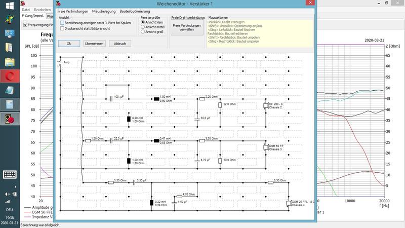

                  Da habe ich ne Frage zum Teilaktivieren : was mache ich mit dem TIW400 und 250 ? Einfach die Weiche weglassen und die beiden Chassis parallel ( natürlich den 250er rückwärts laufend angeschlossen ) direkt an ne Endstufe… Ich frage deswegen weil ja die Weiche für die beiden Treiber nicht gleich aufgebaut ist. Im 250er Zweig ist nur ne Spule …also Filter erster Ordnung und für den 400er ein Filter zweiter Ordnung !
                  Beim GF200 schalte ich einfach den Hochpass tot, dann läuft der schön runter und kann auch mit DSP angepasst werden !
                  Danke schon mal im Voraus!
                  Der Guido
                  • jido74
                    • 23.03.2008
                    • 171
                    #54
                    Und eine weitere Frage hat sich noch dazu ergeben !
                    Wenn ich den Hoch Pass vom GF 200 totklemme und den TIW400 steilflankig trenne / oder in der Simu weglasse ergibt sich ein sehr unschöner verlauf des Frequenzgangs weil der GF am Spannungsteiler liegt und ihm dann Pegel vom TIW400 fehlt ….
                    Ich hab nun versucht durch überbrücken und zuschalten von Widerständen den Verlauf besser hinzubekommen ! …. Ich will da nicht ne komplett neue Weiche für konstruieren müssen um den Lautsprecher teilaktiv an zwei Endstufen und z.B. ner Reckhorn S1 laufen lassen zu können …
                    Im Anhang ist die Simu von der Original Weiche ( Atlas DSM MK3 ) mit deaktiviertem TIW400 und dem totgeklemmten Hoch Pass. Je ein zusätzlicher Widerstand im HT, MT Zweig und der Überbrückte Widerstand im GF200 Zweig.
                    Das ist wie gesagt nur zum testen und die Weiche soll mit wenigen Handgriffen wieder in den Original zustand zurückgebaut werden können !
                    Kann mal einer gucken ob das so geht …wegen Phasenlage ..und ob ich irgendwas total falsch gemacht habe !?
                    Danke schonmal!
                    Der Guido

                      #55
                      Ich würde das so machen:

                        #56
                        So fehlt dem GF 200 aber knappe 3 dB zwischen 100 und 200 Hz, wenn der 2,2 Ohm Widerstand vom Spannungsteiler nicht überbrückt wird !
                        Das könnte man sicher, wenn man mit Mini-DSP drangeht und messen kann, ausgleichen ....aber das kann halt nicht jeder ....darum sollte der F-Gang durch die Weiche schon so grade wie möglich sein !
                        Der Guido

                          Im bassbreich ist das immer so eine Sache mit der Simulation.

                            In der Form hätte ich aber Angst, das die Widerstände 2,2 Ohm vor dem GF 200 zu Heizdrähten werden

                              Die Spule 8,2 mH verursacht einen Kurzschluss bei tiefen Tönen, wenn die Kondensatoren 100uF +47uF überbrückt sind. Aber das wurde ja schon korrigiert.

                                #60
                                Oder so ? Bei dem TIW 400 Würde ich noch ein LCR Glied einfügen, um den Bassbuckel zu glätten.
