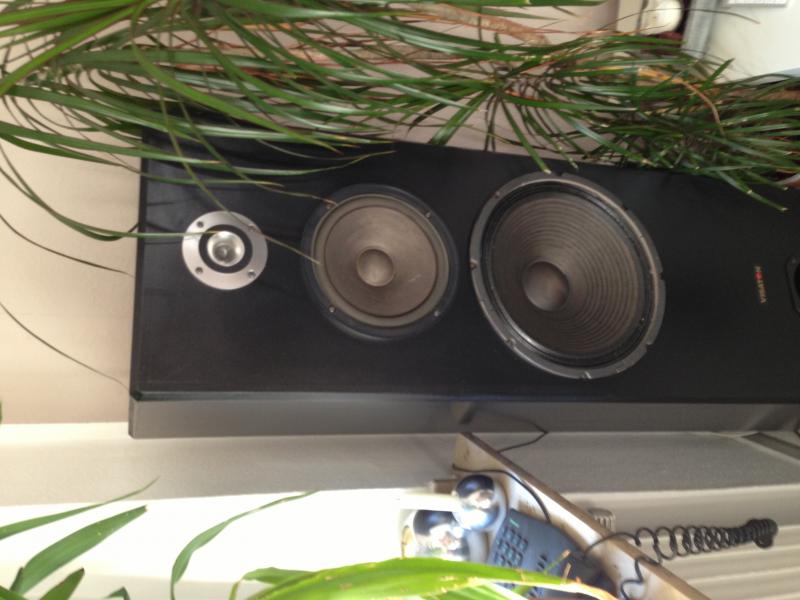

    Habe gestern ein paar Fiesta 30 sehr günstig bekommen
    Hochtöner sind Top in Ordnung.
    Mitteltöner sind nicht die originalen. Da ich aber noch zwei bg20 habe, ist das kein Problem.
    Bei den Bässen ist alles gut. Nur sind diese verblichen und eine dustcap ist eingedrückt.
    Jemand einen tip bezüglich der wieder schwärzung der Membrane?
    Oder alternative Tieftöner?
    Auch die Weichen wollte ich mal durchgucken.
    Es hört sich an, als würde oberbass(?) fehlen.
    Klingt etwas "plöppig"
    Bin für tips dankbar.

    moin nach duisburg,
    das eingedrückte dustcap kannst von vorne vorsichtig heraus massieren oder durch die polkern bohrung mit einem drahtstift vorsichtig bearbeiten.
    ich stabilisiere die pappe dann mit einem verdünnten holzleim.
    um die membran wieder einzufärben eignen sich wasserfarben ganz gut (ein bisschen grundschule).
    lass mal höhern was am ende draus geworden ist

      Werde heute Nachmittag mal Bilder von derzeitigen Zustand einstellen.
      Danke schonmal für die tips
      Nächste Woche sollten die bgs drin sein und die weiche kontrolliert.
      Schön war, dass der mt nicht bedämpft war. Das habe ich gestern noch schnell erledigt.
      Bin aber trotz des Zustands positiv überrascht. Gehen recht gut an der 35w Röhre

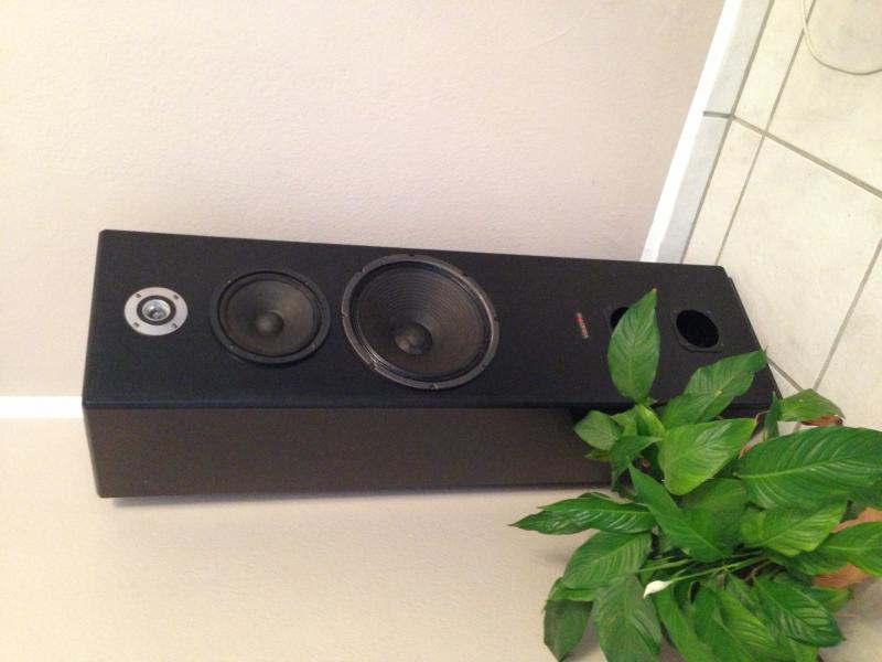

                            Dustcap ist jetzt akzeptabel. Ist ja ein tt der eventuell eh ersetzt wird.
                            Jetzt muss ich die weiche umbauen. Teile der Weiche passen nicht zum Vorschlag von visaton. Eventuell wegen der alten Version.
                            Membrane sind schwarz. Habe die mt als Test mit gefärbt. Acrylfarbe aus dem Künstlerbedarf. Etwas verdünnt.
                            Dustcap mit verdünntem Leim stabilisiert.
                            Bedämpfung ist schon optimiert.
                            • Fabian R
                              • 19.02.2013
                              • 84
                              Und danach
