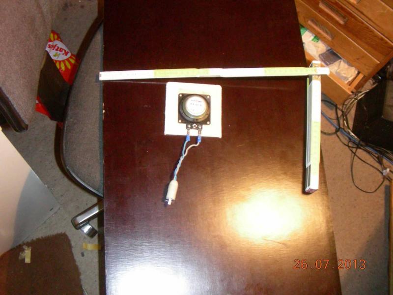

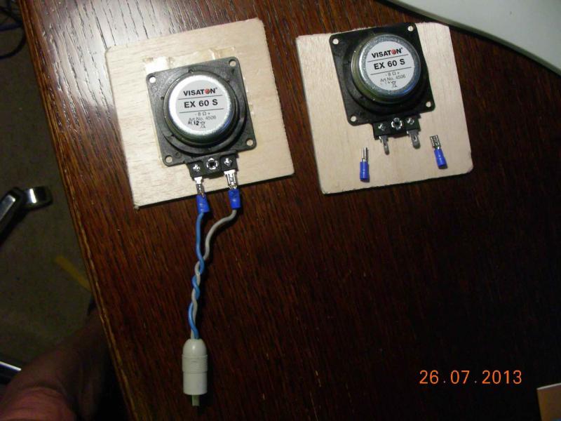

                                Exciter für Klangliege IMO nicht geeignet, oder doch!
                                Lieber anteilnehmender Leser,
                                die Exciter sind angekommen und wurden ausprobiert.
                                Es wurden Balsaholzplättchen 4 x 100 x 100 mm mit Doppelklebeband als Adapter angebracht.
                                Dann auf 9mm dicke Siebdruckplatte o.ä. geklebt.
                                Ich war fasziniert und beeindruckt von dem Klang den ich dann hörte.
                                Allerdings habe ich sicherlich keine Referez-Hifi Ohren.
                                Jedenfalls ich war beeindruckt über die Klanggenauigkeit. Kann man sich ja erst gar nicht vorstellen, das erkennbare bekannte Stücke aus der Platte kommen sollen. War aber so: alles gut zu verstehen. Prima Klang im Raum, fast irgendwie voller als von meinen LS.
                                Ich hab mir dann das Brett auf den Leib gelegt (Gestell, Liege ist ja noch nicht gebaut.)
                                Die Vibrationen des Brettes waren auch gut spürbar. Da war ich richtig beeindruckt, froh und optimistisch.

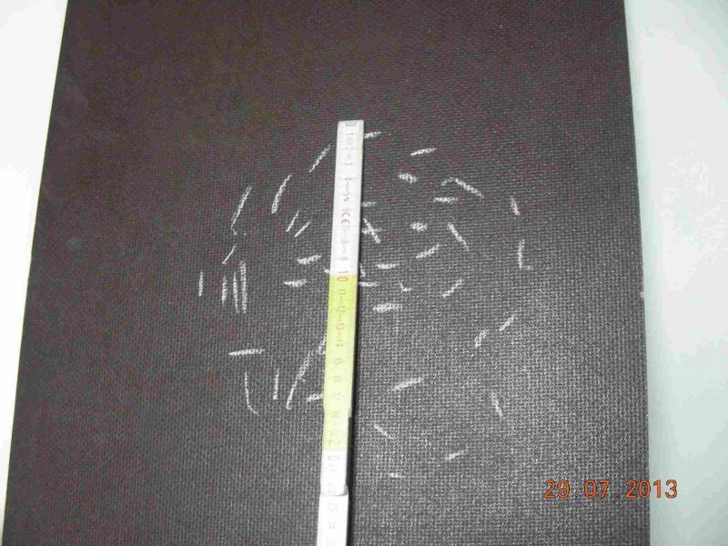

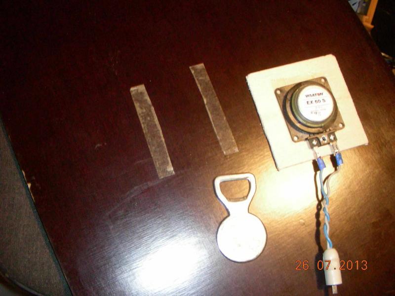

                                Später habe ich dann mit einem kleinen Prüfgerät (EMV Detektor 2050 )mal das Magnetfeld untersucht. Und die Stellen, wenn das Gerät 2 bis 30 mG
                                per Leuchtdiode bzw. mit Warnton meldet habe ich auf der Platte mit Kreide sichtbar gemacht.
                                Das war ein kalter Guss für mich, denn eine unkontrollierte Magnetfeldbehandlung will ich damit ja nicht erreichen.
                                Das ginge ja dann in alle meine Zellstrukturen, entsprechend der Stärke des jeweiligen Magnetfeldes, aber mit welchen Frequenzen? welchen Wellenformen, usw.

                                Fazit heute:
                                Dieser Exciter ist für eine Klangliege IMO so - im direkten Kontakt mit der angeregten Platte, an der Stelle, wo sich gegenüber der Exciter befindet - nicht geeignet. (Gibt es magnetisch stärker abgeschirmte Teile?)
                                Denn der Konflikt zwischen -einersetits- der mechanischer Klangübertragung von der vibrierenden Platte auf den ( meinen ) Körper und andererseits der - in gesundheitlicher Hinsicht wenig kontrollierten - Einwirkung des Magnetfeldes des Exciters auf meine Zellen ist jetzt für mich deutlicher geworden.
                                Schade eigentlich.
                                Immerhin
                                ein Gewinn.
                                an Erkenntnissen.

                                Anbei einige Bilder, die das Geschriebene illustrieren.
                                Edit am 7.8.213:
                                Der laufende Laptop T400, den ich neben meinem Bett auf einem rollbaren Tischchen stehen habe, macht ein wesentlich stärkeres Magnetfeld, Reichweite ca. 30 - 40 cm über der Tastatur.
                                Und das Feld von den Excitern reicht ca. 10 cm weit. Die Schaumstoffmatratze, die ich gerade teste, gibt die Klänge und Vibrationen weiter. Weiter jedenfalls als das Magnetfeld reicht.
                                Die Experimente und den Klang ziemlich von überall her wahrzunehmen, auch mit den Handflächen auf der Matratze, macht mir sehr viel Freude.
