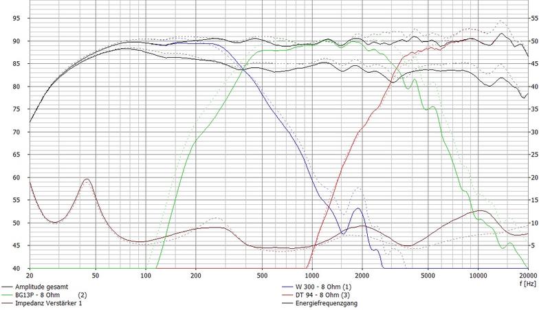

    Hallo Timo, was ist aus dem Projekt geworden?
    Finde leider hier im Forum und sonst nur wenige Erfahrungsberichte über W300 und BG13P.
    Ich soll einem Freund eine Box basteln, laut und Günstig.
    Mein Vorschlag nur mit DT94, ähnlich deinem Vorhaben von 2013.
    Easy StandBox4 gut.BPJ
    Die Bestückung ohne Weiche für ca 100,- für konstante 108dB
    Vielleicht kann ich dir oder jemand anderen ja ein paar Infos entlocken
    zB: kann der W300 wirklich so laut wie in der Simu, Klang des BG13P, ...
    lg Burns
      • 15.02.2012
      laut und Günstig.
      Das Kriterium sollte wohl erfüllt sein

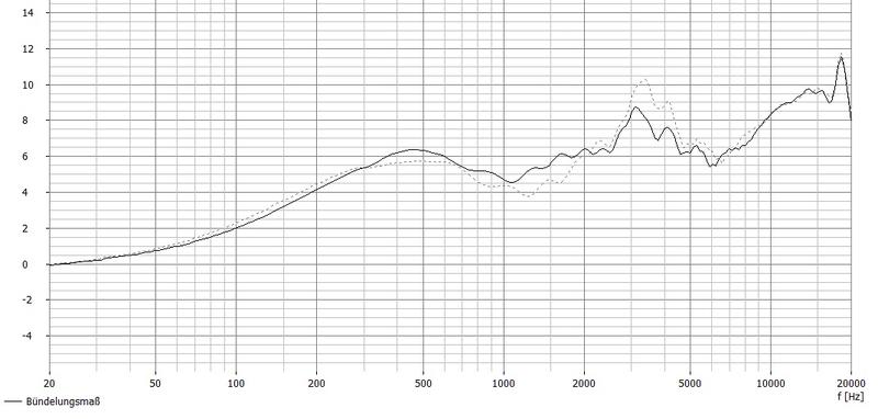

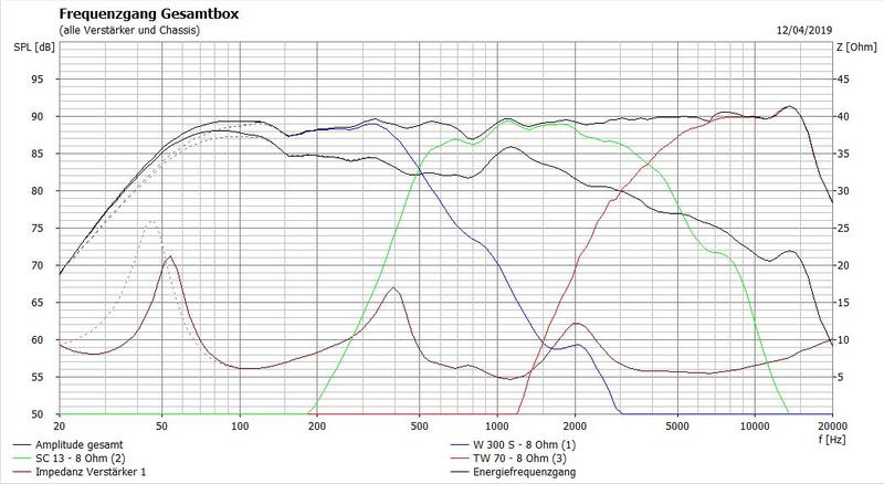

      Anbei mal mein Vorschlag, getrichelt deine Variante. Hab auch mal ein bisschen mit den Gehäuseabmessungen und Treiberpositionen gespielt...

        Habs mir gleich mal gespeichert, sieht gut aus, danke!
        Bündelung ist besser, obs der HT mitmacht...?
        Werd sowieso eine Probekiste bauen und testen.
        lg Burns

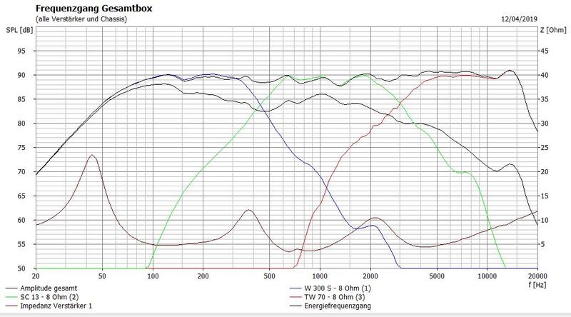

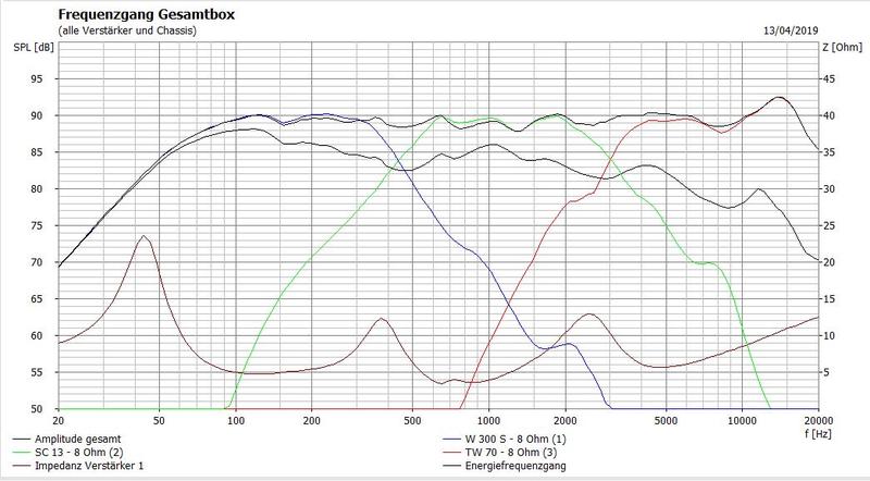

          2013 wurde mir echt schwer gemacht die dinge auch in der tiefe zu untersuchen, ich habe vieles hier nicht gepostet, ... eine testbox entstand und die weiche war am entstehen, ...
          ich habe die box ganz grob, das was ich noch wusste, heute mal nachsimuliert, ... stelle ich demnächst auch ein, ... ich habe im hochton dann doch den tw70 genommen und im mittelton den sc13, den ich für einen hervorragenden mitteltöner halte, ... der tipp kam von friedemann, ... der bass gefiel mir nicht und dies war auch das ende der box, nicht dass sie schlecht war, aber aus einer 80 liter box muss definitiv mehr an maxpegel rauskommen, ... gruß timo

              Hast du dir mehr Tiefbass bei der 80L geschlossenen Box erhofft, oder war der Pegel nicht laut Simu?
              In der letzten Simu hast du aus versehen den W300S statt den W300 gewählt.
              Hältst du meinen Vorschlag für umsetzbar?
              Danke mal für die Infos
              lg Burns

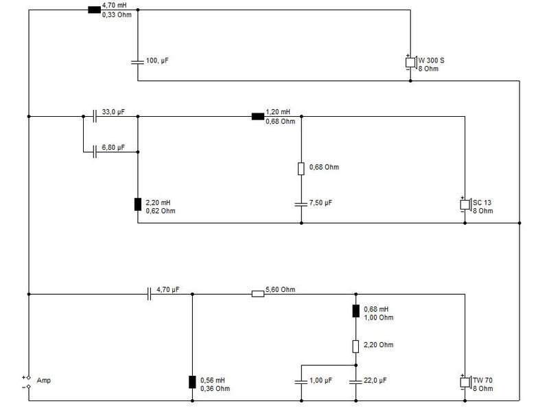

                mit mer wirkungsgrad (ca 90 dB)
                gestrichelt geschlossen br-fb 30 Hz
                  mit 12 dB weiche

                    Du hast mit der Chassidatei des TW70 aus Boxsim 1.2 simuliert. Mit der aktuellen Chassidatei sieht es ganz anders aus. Bis zu 3db lauter auf Achse, im EFG gar bis zu 10db unterschied! Der EGF fällt aber trotzdem ziemlich ab im Hochton, ich würde den TW70 nicht als HT einsetzen.
                    Der Maximalpegel wird zudem durch den SC13 begrenzt.
                      Moin,
                      komisch; die KuT und andere setzen den TW70 erfolgreich ein als HT; plötzlich, nur weil es andere Messungen gibt, ist er unbrauchbar??
                      Ich denke mal eher; jetzt passt es besser zur Realität, mehr nicht...
                      P.S. der TW70 klingt übrigens gut, wenn er richtig eingesetzt wird!

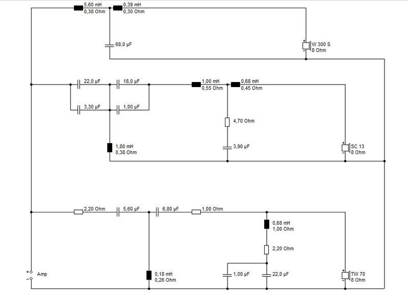

                        12 dB aktualisiert:
                          • 1366
                          Danke für die Mühe!
                          Ich möchte allerdings beim W300+BG13P+DT94 bleiben suche dazu noch Info
