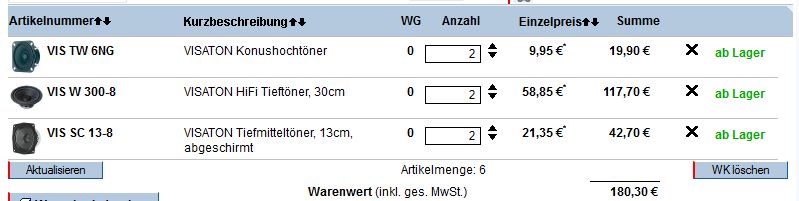

    low budget "conga light", w300 sc13 tw6ng
    grundkonzeption ähnlich conga.
    chassispreise max 200 euro für sechs chassis
    einsatz des größten aktuell produzierten basses von visaton
    visaton sortenrein
    mitteltöner gleiche größe wie al130
    hochtöner konus, entweder tw6ng oder tw70
    einfache analogweiche, 12 oder bei bedarf 18 dB
    gehäuse, gleich groß analog conga
    chassispositionen variabel
    kennschalldruck höher als conga, rund 90
    tieftonsub vorhanden, somit reicht ca. 50 hz
    möglichst hoher maxpegel, rund 110 dB
    herausgekommen ist der w300 und einsatz in cb 80 liter
    im mittelton, der immer unterschätze sc13-mitteltöner
    im hochton durch das budget-target lediglich ein 10 euro-hochtöner einsetzbar.

            ich dachte eigentlich ich hätte mein vorhaben gut genug im eingangspost geschrieben, ... die ausgangsbox ist die conga, ... und die wird mit einfachsten mitteln nachgebaut.
            da der tiw250 um einiges leistungsfähiger ist als der gleich große w250s musste ich eine nummer größer gehen. um trotzdem noch günstig zu bleiben wirds der günstigste 300er.
            an das bündelungsmaß denke ICH immer zum schluss, ... das wirft man mir immer vor, ... es ist auch so, ... weil ich überzeugt bin davon, dass dies nur ein parameter einer gut gemachten box ist, ... andere parameter sind teil genauso wichtig oder teils wichtiger. deswegen gehe ich hierzu nicht weiter ein.
            meine boxen sind immer nur tests, lange zeit stehen diese nie im wohnzimmer, ... es muss doch weitergehen und unser hobby zwingt uns förmlich immer neues auszuprobieren. es geht hier nicht um das theoretisieren sondern um die praxis und das hörerlebnis, ...

              ich weiß dass der sc13 sehr gut als mitteltöner ist und der tw6ng ist so und so immer mal wieder hervorragend. da habe ich immer mindestens ein paar zuhause, ...
              das einzige chassis was ich nicht kenne ist der w300, die box ist ein test ob dieser etwas taugt, ... die obige simulation läßt hoffen dass die box im gut abgestimmten zustand einiges postives zustandebringt, ...
