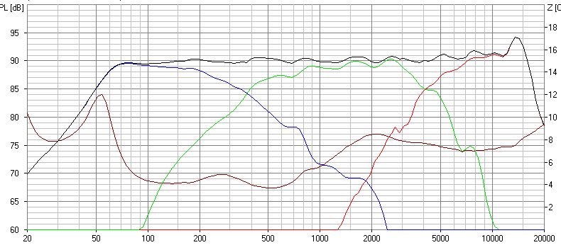

              hab noch ne weitere simulation angehängt, ... denn der sc13 hat noch einen bruder aus dem semi-pa-bereich. wenn nicht dieser hässliche schwirrkonus wäre.
              aber wir sind ja im selbstbau, und der eine oder andere schneidet sogar an al170er herum.

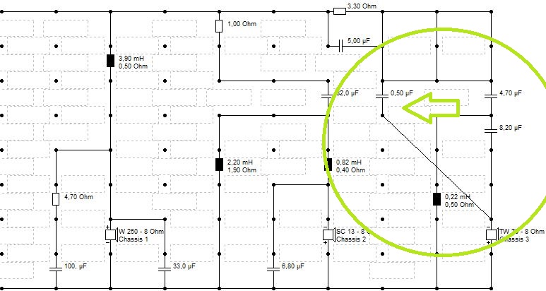

                      auch noch meinen Senf
                      vom Prinzip her ist es doch ok, ein light version zu bauen. Vieleicht ist hier die auswahl der Chassis nicht sonderlich gut. Ein w250 wäre ein 1:1 Tausch und gleich groß wie in der " Conga ". der SC13 wäre schon ok und optischer besser wie der BG. Was mich etwas stört, ist der TW. da würde ich zu einem anderen, günstigen Hochtöner greifen. Der SC5 oder SC10 wären alternativen.
                      Ob 85l als BR oder CB sind geschmacksache.
                      Hab da mal was angehangen

                        dito:
                        den tt habe ich doch lieber schärfer beschaltet, sonst läuft der bis > 1khz mit. mt/ht brauchen einen asymmetrischen einbau, sonst loch bei 4khz. interessant die 0.5µF brücke über dem 18db/okt. t-glied vorm hochtöner a la K.E.F. - klaro der tw70, damit ist die abfallende flanke o/k. und reflex auf 30hz wegen ~ ++6db mehr max.pegel bei 40hz. große kiste = pegelfester bass, ist doch logisch. die tiefe kommt dann aus dem raum, meist dröhnt es ja doch ... das ding könnte rocken.
                        disclaimer: nicht nachbauen! das ist nur ein entwurf, der ohne wenn und aber messtechnisch verifiziert werden müsste!
