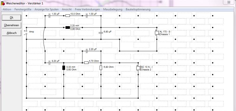

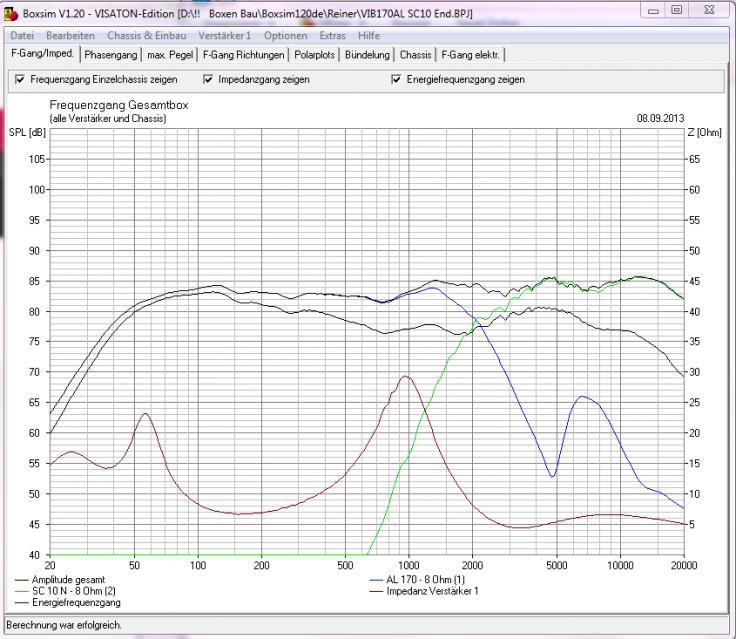

    Die Originalfrequenzweiche kann mit nur ein oder zwei zwei kleinen Änderungen übernommen werden.
    1. parallel zum Vorwiderstand mit 4,7 Ohm kommt ein Kondensator mit 2,2µF, er hebt das oberste Ende vom Frequenzgang etwas an. Rein von der Simulation her wird der Frequenzgang von SC10N dann fast deckungsgleich mit dem von KE25SC.
    2. bei Bedarf, wenn der obere Mitteltonbereich zu schwach ist, werden die Kondensatoren 8,2µF und 6,8µF (bitte beide MKT) gegeneinander getauscht. Hoch- und Tieftonbereich überlappen sich dann etwas stärker, um den Energiefrequenzgang dort anzuheben.
    Bei Aufrüstung auf KE25SC einfach die Kondensatoren zurücktauschen und den 2,2µF für die Höhenanhebung abzwicken. Fertig.
    Cara, ich hab die Simu noch angehängt. Wahrscheinlich wird das Ding so gut klingen, dass du niemals die KE kaufst. Falls doch, dann bei mir. In ca. anderthalb Jahren plane ich größere Wohnung --> größere Boxen. Dann sind die KE aus meinen Bijou übrig und gehen zum Sonderpreis raus.

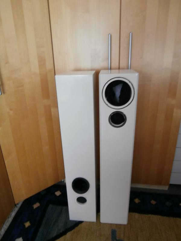

          Auf vielfachen Wunsch des Gehäusebauprofis,
          hier mal 2 Bilder.

            Vielen Dank Frankynstone
            Ich gehe das SC10 Risiko erst mal ein.
            Teile sind bis auf evtl. fehlende MKP´s bestellt.
            Ich mach´s wahrscheinlich basierend auf deinen letzten Vorschlag.
            Hier nochmal deine BPJ geädert auf 40 Liter (Gehäuse haben etwas mehr Volumen)
            Ändert sich ja nur untenrum etwas.
            CARA

              Schöne Gehäuse, die würde ich mir auch hinstellen
              Ah, du bist also auf die 1,8mH-Spule im Tieftonzweig angewiesen. So rückt die Trennfrequenz etwas hoch und ich würde im Hochtonzweig auch 6,8µF vorschlagen. Kondensatoren sind nicht so teuer, du kannst ja ausprobieren, ob 8,2µF (1,5µF parallel zu 6,8µF) oder 6,8µF besser klingt. Es geht hier darum, wie viel Energie die Box im Bereich der Trennfrequenz abgibt. Zu wenig --> schlechtere Sprachverständlichkeit. Zu viel --> nerviger Klangcharakter. Hängt auch vom Raum und der Ausrichtung auf den Hörplatz ab.
              MKP oder MKT, ist wahrscheinlich egal, beide haben geringe elektrische Verluste und sind zuverlässig. Nur Elkos würde ich im Hochtonzweig nicht verwenden, im Forum sind schon Bedenken wegen der Betriebssicherheit geäußert worden, die Kapazität ist Frequenzabhängig und der ESR ist speziell bei kleinen Kapazitäten hoch.

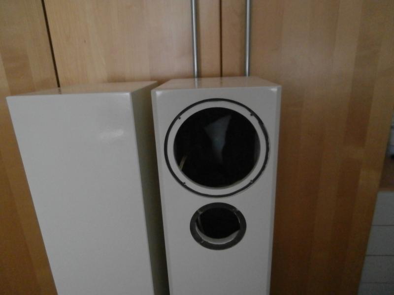

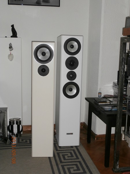

                          VIB170AL mit SC10N - möglich ????
                          JA, es ist möglich.
                          Und das sogar sehr gut.
                          Die Fräsung der ursprünglich verbauten KE musste im Innendurchmesser für die SC 10 n etwas aufgeweitet und die Frästiefe, wegen der dünneren Frontplatte, angepasst werden.
                          Hatte ja erst bzgl. einiger Urteile über den SC10 meine Bedenken aber das Ergebnis kann sich hören lassen.
                          Vielen, vielen Dank nochmal für die tolle Hilfe
                          CARA
