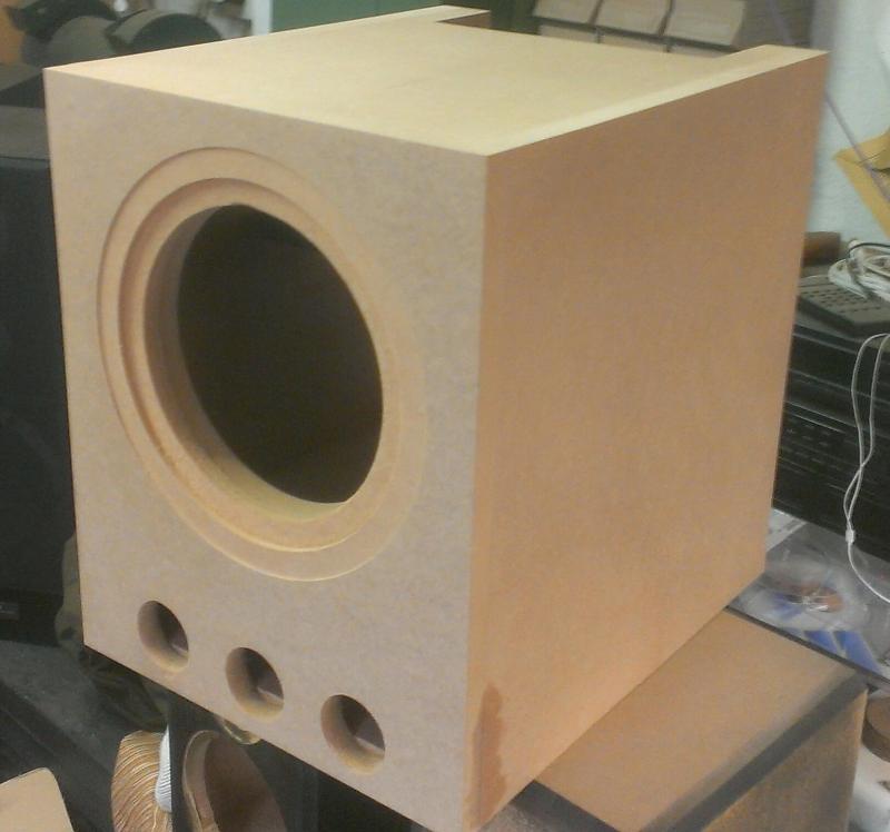

    Hallo, ich habe einige Fragen zu einem Heimkino-Projekt (insbesondere zum Sub).
    Front : modifizierte Couplet-Light mit DT94 BR
    Rear : siehe Front (ohne BR)
    Center : Center 130 (später evtl. Couplet-Light Center)
    Sub : modifizierter SUB25.30 mit GF200 + ASM100 Modul (aus einem
    anderen Projekt übrig geblieben)
    Nun zu den Fragen:
    Ich habe 2x GF200, ein Gehäuse SUB25.30 (ohne Ausschnitte).
    Ich möchte (darf :-) meiner Frau wegen) nur einen Sub benutzen, macht es Sinn die beiden GF200 hintereinander in das Gehäuse einzusetzen (isobar)?
    Oder reicht gar ein GF200? Wenn einer reicht, wie schließe ich ihn an das ASM100 an (beide Spulen parallel 2Ohm, eine Spule offen 4Ohm oder beide in Reihe 8Ohm).
    Dann habe ich in der Boxsim Simu festgestellt, das der Frequenzgang gleichmäßiger ist bei geschlossenem Gehäuse (allerdings kann ich nicht genau simulieren, da ein einsetzen eines Chassis hinter einem anderen sowie eine 18db Flankensteilheit bei einer Aktivweiche und eine Bassanhebung um 6db bei 30Hz scheinbar nicht berücksichtigt werden können).
    Boaa, was für ein Satz
    naja, ich häng mal die simus der Couplet Light und des Subs mit ran.
    Ich hoffe, das mich jemand aus disem Wirrwarr befreien kann.
    Herzlichen Dank für Eure Tips und Antworten

    Hallo, wesentlich ist, welchen Pegel du erreichen willst. Wobei die Version mit isobar nicht mehr Pegel erreicht, aber tiefer geht. Als Impedanz sind 4 V wohl am sinnvollsten.
    Zu Boxsim: Die Simu erlaubt keinen Rückschluß darauf, wie der Frequenzgang im Raum wird, da hilft nur probieren oder (besser) messen. Der linearere F-Gang kann die schlechtere Lösung sein.

      Hallo, danke für die schnlle Antwort.
      Ich hab mich nun für 1x GF200 4Ohm entschieden (Pegel und Tiefgang sollten ausreichen).
      Nach Simu mit WinISD gibts nur noch Probleme mit dem riesigen BR-Kanal, der ja im Gehäuse integriert ist. Da aber die Schallwand noch ein einfaches Brett ist(ohne Ausfräsungen für Chassi und BR) würde ich den Kanal einfach verschließen und drei BR-Rohre, Durchmesser 35mm, Länge 250mm in diesen reinlegen.
      Eigentlich brauch ich nur zwei (fb ca. 27Hz, mit der 6dB Anhebung zwischen 30 und 35Hz des ASM 100 sollte das dann passen). Das dritte Rohr würde ich mir als Option zur evtl. höheren Abstimmung lassen, je nachdem wie und wo es dann rumpelt beim einmessen (hören).
      Kann jemand einen Fehler in diesem Plan entdecken ?
        • 28838
        Nein, das ist ok. Aber ich würde den TT mit 8 Ohm betreiben.

          O.K. habs gespeichert. Ich hatte eh vor ein BT 95/75 hinten reinzusetzen und die Leitungen vom ASM100 nauch außen zu ziehen, um verschiedene Anschlussmöglichkeiten der beiden Schwingspulen zu testen.

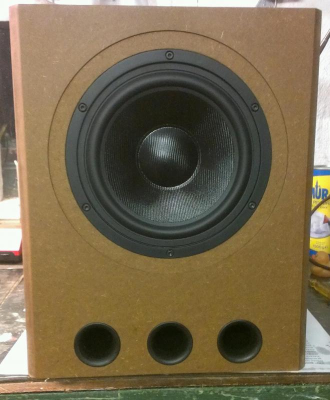

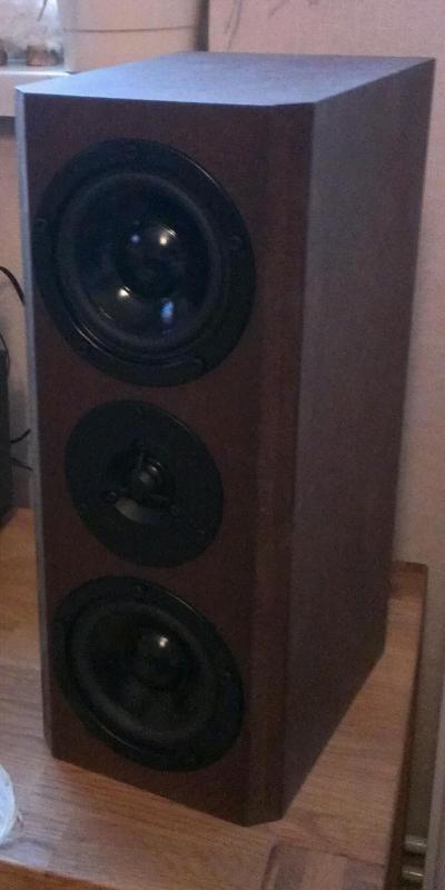

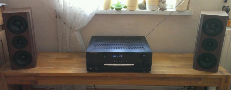

            Update
            Hallo walwal, hab Dank für die Tips.
            Das Projekt ist nun fertig.
            Leider ist der Sub für die Couplets dann doch zu schwach, aber ich hab für einen Bekannten zwei Aria2 Light mit DT94 aufgebaut, der war so nett mir den Sub abzunehmen und ... er hats nicht bereut :-). Das System passt zusammen wie die Faust aufs Auge. Zum Abschluss noch ein paar Bilder vom Sub und den Arias.
