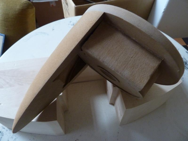

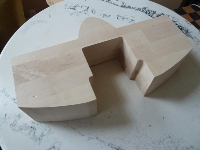

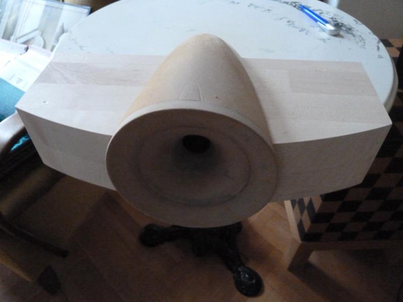

        Nur zur Vorbeugung gegen etwaige Hexen-Gerüchte muss ich mir
        jetzt natürlich etwas mehr Zeit lassen
        mit dem Einstellen der Bauforschritts-Bilder
        Also: Die Hochtonabteilung kurz vor dem Grundieren.
        Bernd

          Hallo Meistro !
          (...) muss ich mir jetzt natürlich etwas mehr Zeit lassen
          hmm....
          klingt "fast" wie eine Nebelkerze wenn Fremdfertigung konspirativ ins Spiel kam, wie wenn alleine die Wandstärke schon fast dicker geriet als der Z-Weg der heimischen Haushaltsfräse, und der Fräser dreimal so lang sein muss wie die Dose, wo die gewohnten Fräserlis unten drin sind
          Du, das sagst Du dem aber mal: dass man Holz auch ohne Hinzufügen von Druckstellen aufspannen kann!
          Nun aber erstmal bitte weitermachen mit tun, vielen Dank.
            Für mich hat das was von >> "steampunk". So richtig "durchgeformte" Schallwände machen mich immer neidisch. Dann überlege ich mir aber schnell, dass diese Formen selten einen funktionalen Wert haben. Ich bleibe gespannt auf die Messungen ...

              Wenn ich "Steampunk" als Kunstrichtung innerhalb des Retro-Futurismus interpretiere kann ich durchaus damit leben.
              Ein prägender Begriff ist dabei der vom „Morgen, das niemals war“.
              Oder der Gedanke „Fortschritt durch Rückblick“ als ein hübsches und produktives Paradoxon.
              Messungen (mit zeitgenössischer Technik) folgen am Wochenende.
              Grüße Bernd

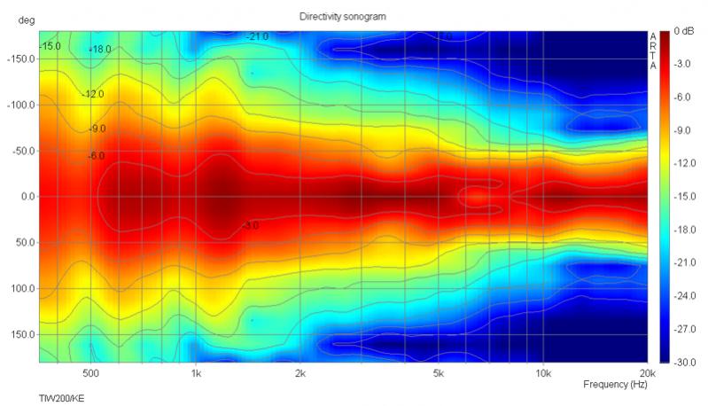

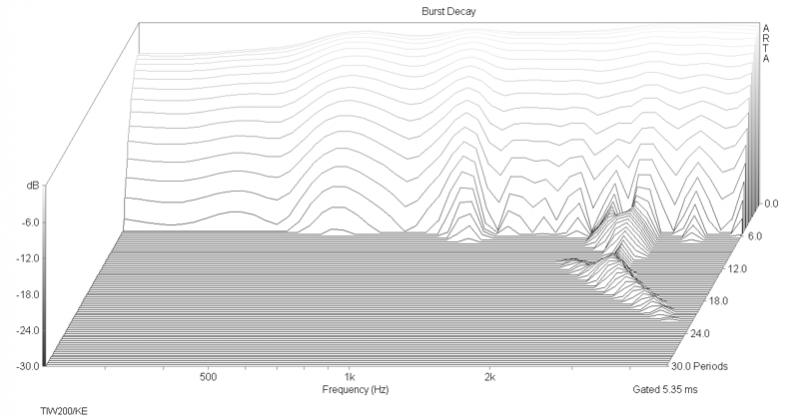

                So, Steampunk, erste Messungen.
                Muss zwar noch etwas herumgefeilt werden aber fürs Erste bin
                ich gar nicht unzufrieden.
                Messungen ungefenstert, 1/6 Glättung, kein kalibrierter Pegel.
                In der Zwischenzeit hat sich auch ein völlig sinnfreier Name für
                das Konstukt ergeben:
                SWAT-unit (SubWoofer And Tweeter)
                Wieder eine Weltneuheit bei BT
                Bernd

                  Zitat von lanime
                  So, Steampunk, ...
                  Loch bei 6kHz - wie erwartet.

                      Bein Lamine mussde abba auch imma aufpassen
                      SpecialWappensAndTaktik
                      ist hier wohl zu übersetzten mit "je nach Box angepaßte Messmethode" und da ist halt keine wie die andere
                      Die einzigste Konstante scheint zu sein, keine Klirrungen zu messen (nich mal n`büschen vorne an)
                      Wer den Klirr nicht mißt vergibt die Chance heraus zu finden, was die Konstruktion kann.
                      Das ist ja wie nicht regelmäßig das Schlafzimmer der Eltern zu filzen, um notfalls noch rechtzeitig auf ungewünschte Weihnachtsgeschenke hinweisen zu können
                      Aber auch zu bedenken: andere kriegen viel öller geschimpft, weil Sie gar nicht messen!
                      Mit dem Wunsch nach Besserung,
                      Grüße von
                      ALler

                          Hallo Lamine,
                          also für die Euphorie ist ja der Onkel Timo zuständig
                          Konstruktive Anmerkungen?
                          Habe ich schon gesagt:
                          - einheitliche Skalierung in den Projekten durchhalten
                          - Show-Effekte erst nach der Plicht
                          - mal den Klirr messen*
                          Früher hat man auch die Trennfrequenzen geschaut. Also ob die und ihre Flanken, gut und sinnvoll liegen.
                          Man hat auch ein wenig vertikal gemessen um festzustellen, auf welcher Höhe die beste Schalladition statt findet.
                          Wenn die angenommen oberhalb des HT statt findet, wäre irgendwas nicht so gut.
                          * wobei wenn keine Pegelkalibrierung vorhanden ist, man immerhin sehen könnte, ob es tendenzielle Ausreißer gäbe, z.B. im Bereich der Trennfrequenz.
                          Tieftonklirr könnte man aber @home nicht richtig messen. Aber mit so 50cm Abstand, geht es so einigermaßen oberhalb 300Hz.
                          Aber keine Ahnung welche Kompliziertheiten da evtl. noch umschifft werden müßten beim Arta.
                          Langfristig wäre die Zeit- und Material-Investition in eine durchgehende Pegelkalibrierung sicher gut.
                          Ist natürlich die Frage, ob es dann nicht zu sehr in Arbeit ausartet / und ist ja alles auch die Frage der persönlichen Ansprüche und Zielsetzungen.
                          Jedenfalls Klirrmessen würde ich zumindest rudimentär mal angehen.
                          Es gehört schon mit dazu falls man wissen will, ob man seine Kurven nicht evtl. mit Zitronen erreicht hat.
