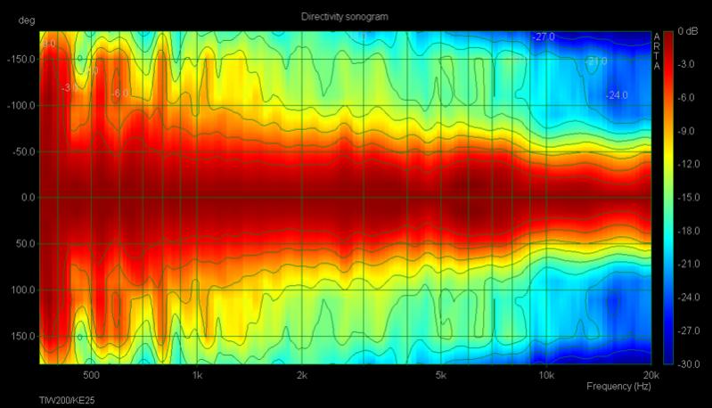

    Danke dir, Bernd, für deine Gastfreundschaft. auf dem Nachhauseweg von einer Dienstreise aus dem Osten kam ich in der Nähe von Hallein in Österreich vorbei, ... zwei Stunden intensivem Gequatsche bleibt nicht ohne Folgen, ... ich hörte mir die formschönen Zweiwegeriche mit w100s in Verbindung mit dem Schachbrettsub an, erstaunliche Performance für soooo günstige Chassis. Der w100S macht selbst bei höhen Pegeln in BR kaum Hub, Trennung bei 80 Hz. Und der tiw200 macht im Sub eine hervorragende Figur, das brachte uns die Idee des TIW200 im Zweiwegerich in Verbindung mit der KE25 im Waveguide, ...
    quasi einen la belle verschnitt, ... aber kleiner und durch das BR sogar leistungsfähiger in der Bassperformance, ... gut, la belle sollte man so etwas nicht nennen, ist halt kein B200 verbaut.
    ich bertrieb den tiw200 vor gut drei Jahren bis ungefähr 800 hz ohne große Probleme zu haben, ob er dies bis etwas über 1 khz schafft ist eher fraglich, ist aber ein Versuch wert, Bernd hatte den Versuch ebenfalls gemacht und betrieb ihn bis 1.2 khz ... Ich weiß was meine GF250 und die KE25 im Zweiweger konnten, der tiw200 sollte im größeren Gehäuse mehr Bass bringen können und im oberen Mittelton sollte es durch das Waveguide harmonischer zugehen.
    anbei eine kleine Simulation die ich auf dem Nachhauseweg von Salzburg nach Karlsruhe im Hinterkopf hatte, ... so vertreibt man sich die lange Fahrt.

          um kosten zu sparen, halbaktiv, wäre mein vorschlag, ... ein hypex 2.400 für zwei lautsprecher, und eine einfachste passivweiche, der rest per dsp der hypex korrigiert, ... analog der simulation, ...
          ist doch ein kleines projektchen, kostet nicht die welt und man kann was richtig lautes und gutes erreichen, ... oder sollen wir gleich das größte hypex nehmen?
          ich denke so 50 liter könnte es sein und da bekommt man sicher was schnuckeliges raus, nicht höher als 90 cm denn das bekommt man noch gut in den kofferraum ... muss nicht so hoch sein, kann man auch leicht schräg stellen, ... die breite der box geht leider nicht viel kleiner als 24 cm, ... den hochtöner würde ich leicht auf die seite schieben, ... evtl die box leicht nach hinten kippen.

                Wo habt Ihr denn die Trennfrequenz angesetzt?
                Ich hab mal die Messdaten aus meiner Concorde-Zeit rausgekramt. Beim Frequenzgang zeigt sich bei meinen ehemaligen 4 Exemplaren eine sehr gute Serienkonstanz. Beim Ausschwingverhalten auch. Klirrdaten hab ich aber leider keine…
                Passiv würde das ziemlich schwierig werden, aber mit Euren aktiven Entzerr- und Filtermöglichkeiten halte ich für experimentierfreudige eine Trennung bis etwa 2 kHz rauf noch für vertretbar (recht viel tiefer würde ich wegen der KE definitiv nicht gehen). Hauptsache die dominante Reso des TIW bei 2,8 kHz wird ausreichend bedämpft. Ob man das angedeutet verzögerte Ausschwingen ab 1 kHz hört?

                        Die Trennfrequenz liegt z.Zt. testhalber knapp über 1200Hz.
                        Funktioniert mit dem selbst geschnitzten WG ganz gut,
                        wobei, wenn ich mir das gemessene Ausschwingverhalten näher
                        betrachte ist da schon noch Luft nach oben.
                        Könnte der KE sicher nicht schaden.
                        Grüße Bernd
