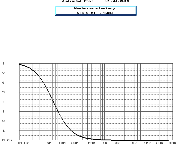

    da man mich so nett per PN gebeten hat, hier mal ein verspätetes Simubeispiel für meine Aussage mit Simus in Audiocad:
    Ein Riesentreiber jeweils im gleichen Volumen, einmal als CB mit Qt0,5 und als BR mit sehr tiefer Abstimmung 22 Hz, damit sind die Schalldruckfrequenzgänge annährend deckungsgleich.
    Max Hub lin des Treibers 8 mm, nun die Hubsimu in CB mit 420 Watt, so daß nirgends der Max-Hub überschritten wird:

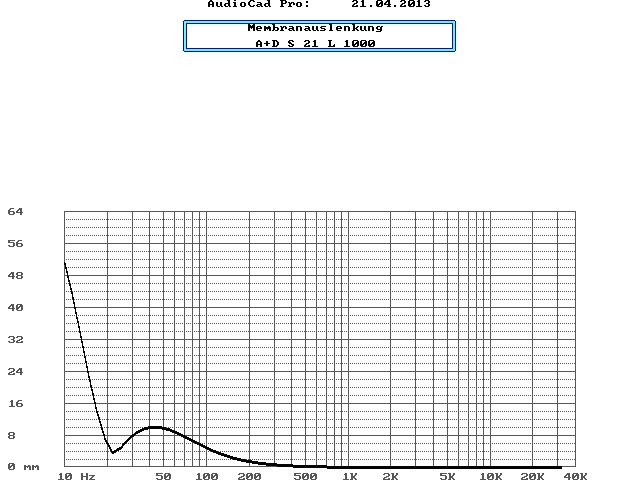

    Nun das ganze in BR ebenfalls bei 420 Watt:

    Bitte die anderen Skalierungen beachten.
    Bei 50 Hz kommt die CB bei gleichem Pegel mit 5mm Hub aus, die BR benötigt dort 10 mm und überschreitet da schon den lin Hub bei gleichem Pegel.
    Das Problem tritt wie gesagt nur bei absurd tief abgestimmten BR's auf, bei üblichen Abstimmungen um die 40 Hz herum schneidet die BR im Nutzbereich klar bei Hub und Pegel besser ab.

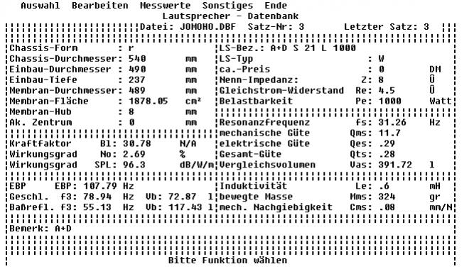

      hier die TSP des verwendeten Treibers
Ansichten: 1
Größe: 80,0 KB

            Habe mal das Akabak-Skript aus Hornresponse exportiert und simuliert. Auch da zeigt sich eine erhöhte Membranamplitude oberhalb der Abstimmfrequenz im Vergleich zu CB.
            Da man sich dort auch die Auslenkung der BR-Öffnung anzeigen lassen kann, habe ich einen Verdacht, woran es liegt.
            Bei den noch niedrigen Frequenzen schiebt der Treiber wohl die Tunnelluftmasse doch zum Teil gegenphasig (von aussen betrachtet) vor sich her, da arbeitet der Resonator anscheinend noch nicht gleichphasig.
            Erst bei weit höheren Frequenzen kommt die Luftmasse zur Ruhe.
            Mit anderen Worten: bei solch tiefen BR-Abstimmungen scheint die Öffnung oberhalb der Tuningfrequenz zunächst wie ein große Leck/Loch zu wirken und macht erst bei höheren Frequenzen "dicht".
