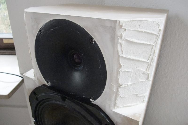

    Mit Fase von 5cm Breite sollte sich zu den Seiten laut Simulation ein glatter Verlauf des Amplitudenfrequenzgangs ergeben. Also wurde die Kiste aufgeschnitten, und die Ecken mit Styropor und Klebespachtel klanglich verbessert (Bild 1).

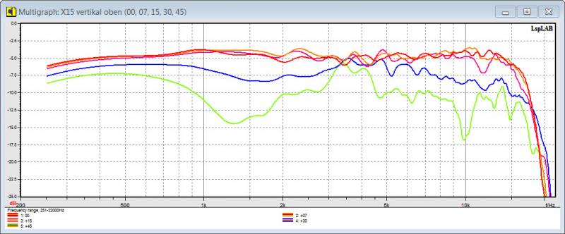

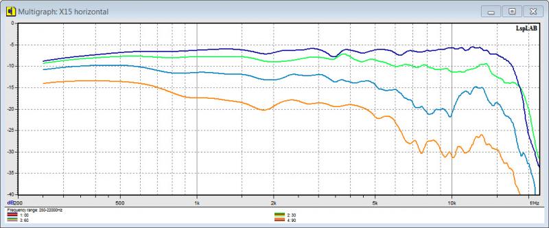

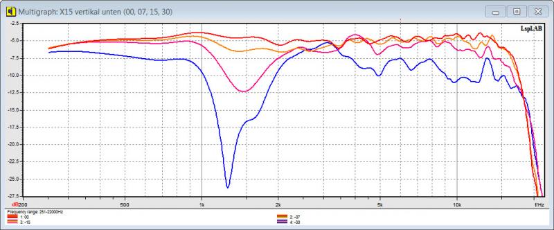

    Die Übergangsfrequenz liegt bei etwa 1.4kHz, ca 24dB/Okt, digital eingestellt. Der Amplitudenfrequenzgang zeigt dann in horizontaler Richtung ein sprungloses Bündeln, bis das waveguide oberhalb ~5kHz "dichtmacht" (Bild2). In vertikaler Richtung ist die Anpassung ebenso gelungen. Bis 30° gibt es keine Einschnürungen aus destruktiven Interferenzen der beiden Treiber (Bild3). Allerdings sind einige Seltsamkeiten zu erkennen. Das Loch um 2kHz erscheint bei nur geringen Winkeln nach unten (hier als Kurve 00 bezeichnet). Der Hochtonpegel bleibt bis zu größeren Winkeln stark als es horizontal der Fall ist. Beide Effekte sind noch weiter zu untersuchen, bevor Testgehäuse II entsteht. Eventuell lassen sich die Eigenschaften auch noch verbessern, indem die Fasen mit Dämpfung ausgefüllt werden.

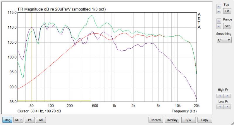

    Die Raumintegration ist gut. Die Bündelung ermittelt über ARTA ist um +/-2dB gleichmäßig, was Studiostandarts entspricht (Bild4). Die Schwankung ergibt sich in der Hauptsache aus der Einschnürung auf der Trennfrequenz wegen "Abstrahlkeule". Bündelung setzt recht tieffrequent ein. Aber der Hochtonpegel stimmt nicht. Der Raum ist "dumpf". Schlecher als eine nackte Kalotte oder ein CD-Horn ist es dann aber auch wieder nicht.

    Bild 1: grob, aber funktioniert

    Bild 4: rot an der Wand aufgestellt gefenstert bis 400Hz, grün Arta doppelt gefenstert, lila gefenstert auf ca 500ms

        Bild #1: horizontal in Winkeln 00° bis 90°, Abstand 2.5m auf Höhe zwischen TMT und WG
        Das Durchsacken der Hochtonpegels ab 5kHz ist als unbedeutend zu bewerten. Immerhin befindet sich der Pegel unter dem Winkel von 60° schon 9dB, bei 90° schon 12dB unter dem auf Achse. Der Beitrag der Schallanteile unter diesen Winkeln spielt deshalb kaum noch eine Rolle bei der tonalen Balance des Diffusfeldes. Ich erspare mir und dem Leser die simple Beispielrechnung ...
        Bild #2: vertikal nach oben, 00° bis 45°, sonst wie oben
        Bild #3: vertikal nach unten, 00° bis 30°, sonst wie oben
        Man beachte die Skala! Nach oben wird ein Schlenker zw. 1kHz und 3kHz deutlich. Sieht schlimm aus, aber er befindet sich noch immer in einem +/- 1,5dB Toleranzschlauch.
        Bild #4: nur rein informatorisch der Raumfrequenzgang einschließlich Tiefton. Die Anlage geht bis 50Hz satt herunter, obwohl die geschlossene Box eine Resonanzfrequenz von 105Hz bei Qt=0.6 aufweist. Keine Tieftonequlizer, aber bereits 250L Bassfallen im Raum! Das zeigt wieder einmal
