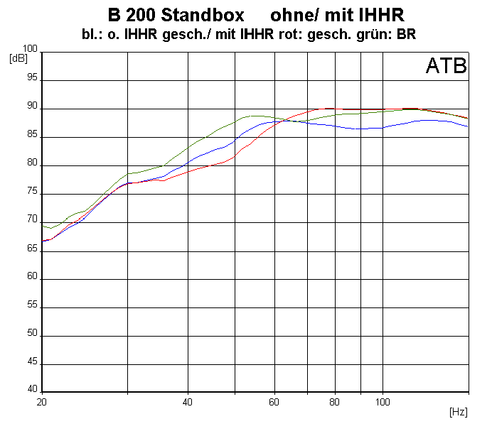

                  Hier also die weiteren Messungen. Wir hatten folgende Boxen zur Verfügung:
                  1. Geschlossenes Gehäuse ohne ínternen Helmholtzresonator (IHHR)
                  2. Gehäuse nach Zeichnung, also mit IHHR, wahlweise BR-Tunnel offen oder verschlossen
                  (@ Ollie: Dürfen wir die Bezeichnung "IHHR" verwenden oder ist die geschützt?)
                  Wir haben bei allen Messungen (Ausnahme Nahfeldmessungen) das Mikrofon im Abstand von 1 m sowohl vom Chassis als auch vom Tunnel aufgestellt. Es stand also in halber Höhe vor einer Seitenwand, eben auch bei der geschlossenen Box. Es wurde peinlichst auf gleiche Messbedingungen geachtet (z.B. Positon der Boxen im Messraum).
                  blau: ohne IHHR geschlossen
                  rot: mit IHHR geschlossen
                  grün: mit IHHR Bassreflex
                  Bei der Bassreflex-Version liegt der Pegel im gesamten Bereich über dem der geschlossenen Version ohne IHHR.
                  Da die Tunnelöffnung fast die gleiche Fläche wie das Chassis hat, kann man davon ausgehen, dass sie einen wesentlichen Beitrag zur gesamten Schallabstrahlung im Bass hat.
                  Leider fehlt die Kurve der geschlossenen Version ohne IHHR. Sie besteht nur aus einem schmalen Peak von 23 Ohm bei 55 Hz. Bei 40 Hz und 70 Hz ist die Impedanz 10 Ohm (den Rest kann man sich denken).
                  Was schließen wir aus diesen Messungen? Es funktioniert zwar nicht so, wie wir es von BR gewohnt sind. Es gibt keine Schublade dafür (wenigsten mir nicht bekannt). Die Hubreduzierung ist aber sehr deutlich und über einen ungewohnt großen Frequenzereich zu erkennen.
                  @ gegentakt: Und nun? Wahrscheinlich muss jetzt das "böse Dämpfungsmaterial" als Schwachpunkt herhalten. Nach dem Motto: "es wird alles totgedämpft, die Verluste, die Verluste..."
                  Uns gefällt die Box! Es handelt sich bei dieser Konstruktion zwar nicht um die "Quadratur des Kreises", wie gegentakt sehr richtig bemerkt hatte (hat auch niemand behauptet). Aber ich behaupte nach wie vor, dass es eine interessante Möglichkeit darstellt, die konstruktionsbedingte Schwäche im Antrieb eines im Mittel- und Hochtonbereich dafür umso besseren Breitbandlautsprecher auszugleichen.
                  @ Timo: Die Box, die ihr gehört habt, war im inneren Tunnel überdämpft. Dadurch war die BR-Wirkung viel zu schwach. Jetzt kommen richtig satte Bässe raus.
