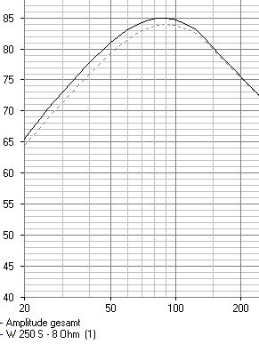

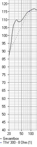

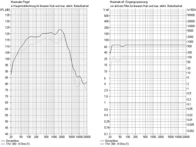

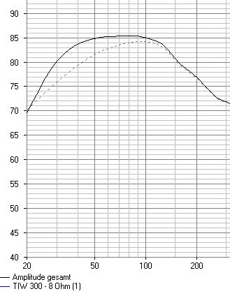

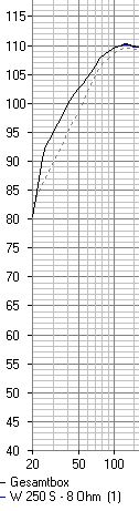

              Ich würde den TIW nehmen in BR, alternativ 2 W 250 in BR. Den W 200 musst du dann Volumen wegnehmen und vom Bass entlasten.
              TIW 300 in 60 L BR+CB, Tiefpass bei 100 Hz, 12 dB/Okt, aktiv
              W 250 S8 in 30 L CB+BR
              Fazit: Die W 250 kannst knicken. Deutlich weniger tiefgang und Maximalpegel (wobei du bei dem W 250 noch 6 dB mehr erhälts, da 2 Chassis. Wenn du aus vorhandenem Vol das Maximum willst, dann den TIW 300 in BR.
              Sogar der W 300 S in 120 L kann gegen den TIW 300 im Tiefbass nicht anstinken, nur im Oberbass - und den brauchst du nicht. Leistung wirst du aber brauchen bei 2 TIW, 200 Watt pro TIW ist Minimum.
