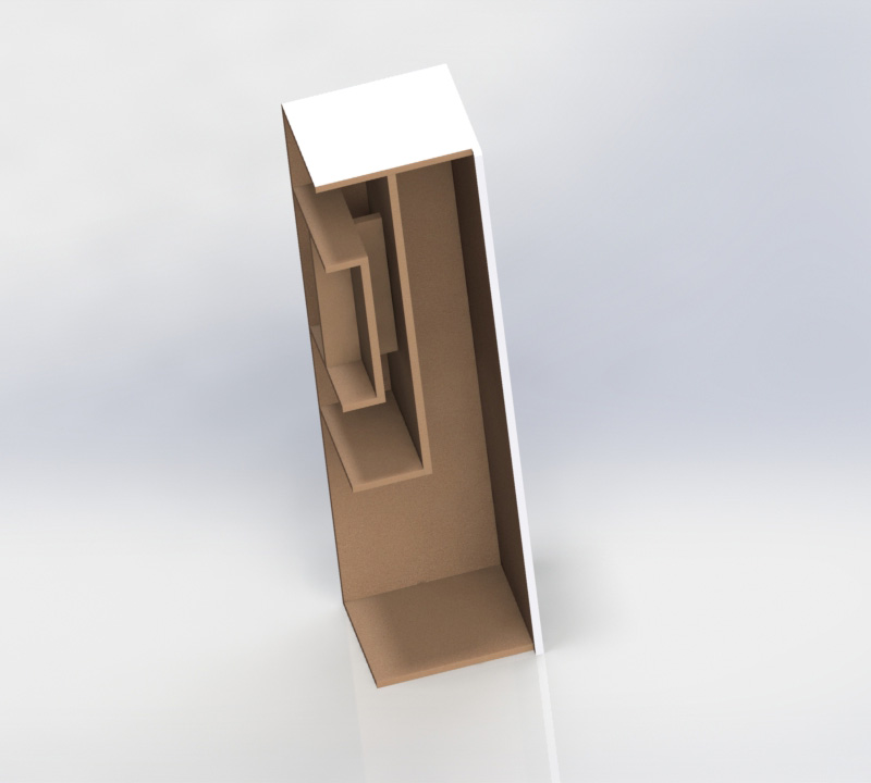

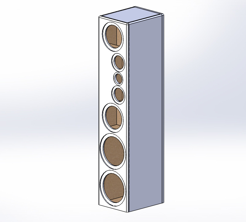

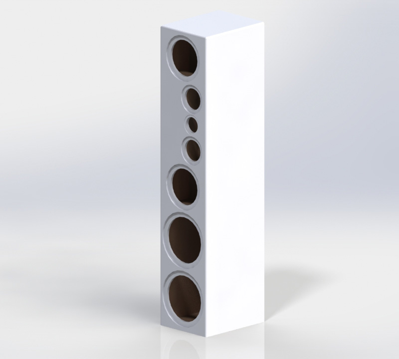

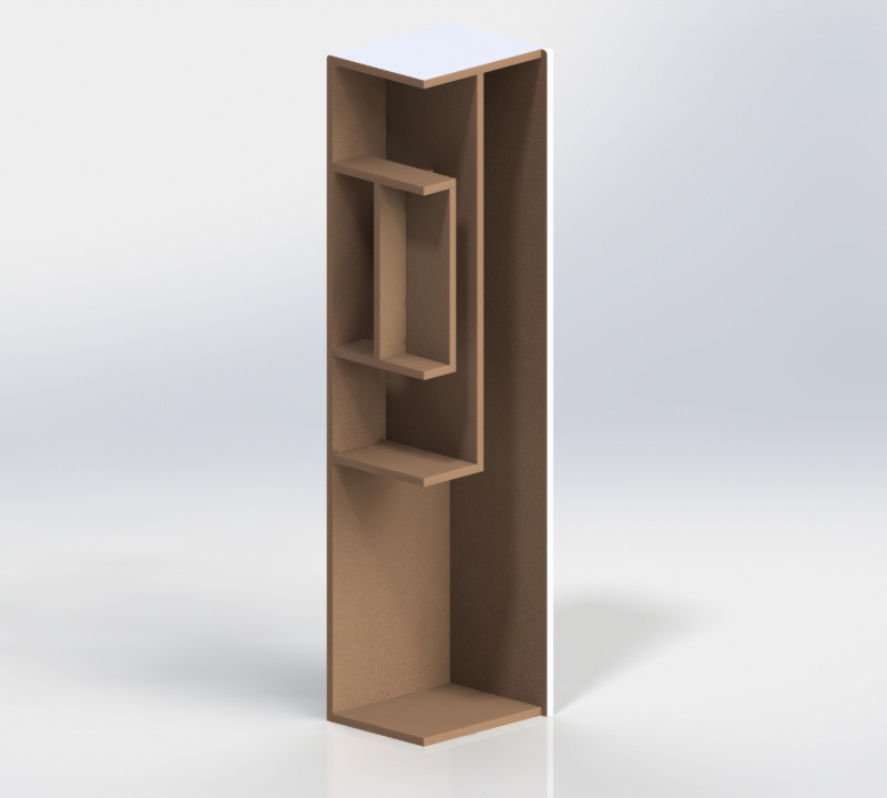

    CT 200, Experience, Fiesta Mix?
    Hier mal eine Idee von mir zu meinem alten Problem: http://www.visaton.de/vb/showthread.php?t=17884
    Die CT 200 also Musik tauglich machen bzw Bass dazu der genauso Pegelfest
    ist wie der der CT 200 und genug bums hat.
    Ich bin über die Fiesta gestolpert die ja bis 40Hz runter geht
    und mit 114l auskommt. Idee ist nun die zwei W250S mit der CT 200
    zusammen zu fügen.
    Den Hochtöner "SC 4 ND 4 OHM" gibt es nicht mehr und diesen würde ich durch
    den "G 25 FFL 8 Ohm" wie in der Experience ersetzen.
    Der CT 200 Teil hat das original Volumen eben dieser (ca 60ml mehr) - nur
    flacher und breiter.
    Müssen die D'Appolitos (HT, MT) mit den TT bündig sein?
    Den Hochtöner durch einen mit 8 Ohm ersetzen sollte ja nur eine
    Weichen Sache sein?
    Das Volumen für die zwei W250S wäre 103,667L.
    Langt das? Ist das gut genug um bei den CT200 mit zu halten?
    Würde weniger gehen?
    Auf wie viel ml genau muss man eigentlich arbeiten?
    Im Anhang ist der Entwurf für die "CT MAIN EXISTA".
    Die Box ist 1513mm H x 320mm B x 400mm T.
    Wäre noch Versteifung angebracht - ein Kreuz wie in der Fiesta?

    das Gehäusevolumen für die beiden W250S langt vollkommen. Bei mir habe ich die beiden in 110l und bin mit Klang, Tiefgang und der Pegelfestigkeit sehr zufrieden!
    Als Bassreflexrohr habe das BR 14.70 in voller Länge verwendet.
    • frogger
      • 16.11.2003
      • 724
      ich würde eher die CTs lassen wie sie sind und 2 seperate Subgehäuse mit Aktivmodul
      bauen.
      Kann man unabhängig stellen und durch die aktive Ansteuerung viel flexibler und sauberer ins Gesamtsystem einbinden.
      Die CTs dann einfach über den Receiver hochpassen und den Rest über die Subs laufen lassen.
      Wenn du auf große Kisten stehst geht natürlich auch ein großes Gehäuse. Die Aktivmodule könnte man da ja auch unterbringen.
      Gruß Udo...

        @GallileoMK2, die Fiesta hat aber kein Reflexrohr?
        @frogger, der Sinn sollte die Aufstellung aus Platzgründen sein
        um keine riesen Kisten alla SUB T-40 unterbringen zu müssen.
        Ich sehe das ganze als separate Sub's allerdings eben in einem
        Gehäuse.
        Die CT sind sowieso zu niedrig und somit ist der Platz unter ihnen
        nicht verschwendet. Das ganze ist für meine Platz/Möbel Verhältnisse
        ausgelegt.
        Wie genau muss denn das Volumen für zwei W250S sein?
        Wie weit kann ich runter gehen um mit den CT200 mit zu halten?

          Wenns keiner so deutlich sagt, dann tu ich es: Dein Projekt ist eine absolut sinnfreie Materialschlacht. Hier wird nichts gewonnen, aber dafür mehr Geld ausgegeben und mehr Raum umbaut.
          Wenn denn 4 W200S wirklich nicht genug schieben (und die können, ich hatte die V20 selsbt jahrelang), dann tauscht man die komplett gegen die 250er aus.

                    Warum pbaust du keinen TIW 300 seitlich, ganz unten ein, betrieben mit einem Sub-Modul? Trennung (wie frogger sagt) über AVR oder Submodul?
                    Der braucht nicht so viel Volumen, du kannst ja auch den W 200 etwas Vol wegnehmen. Passiv wird das nix.

                          Du konstruierst dir Probleme und Lösungen an Stellen zurecht, wo erfahrenere Leute kaum hinschauen. Du solltest deine Denkungsweise überdenken. Lass boxsim einmal beiseite. Das Rendern des Gehäuses - ich kann sowas gar nicht! - ist auch nicht besonders hilfreich.
                          "CT200" war immer mit Subwoofer geplant. Aller Voraussicht nach wird der Satellit durchaus genug Pegel erzeugen können, um in 5.1 befriedigend zu laufen (Alternative: komplet! anderer Satellit). Fehlt also der Subwoofer. Motto: soviele (Stückzahl!) wie möglich, nicht groß, aber elektronisch entzerrt. Dann ist auch egal, ob W200/250TIW/XT/etc.
                          Der "CT 200, Experience, Fiesta mix" ist meiner bescheidenen Ansicht nach ein schon auf dem Papier gescheitertes Vorhaben. Ganz zu schweigen von fehlender Messmöglichkeit ...
