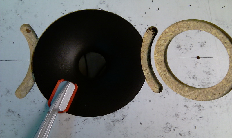

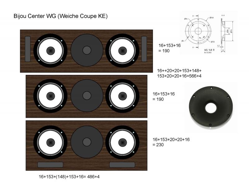

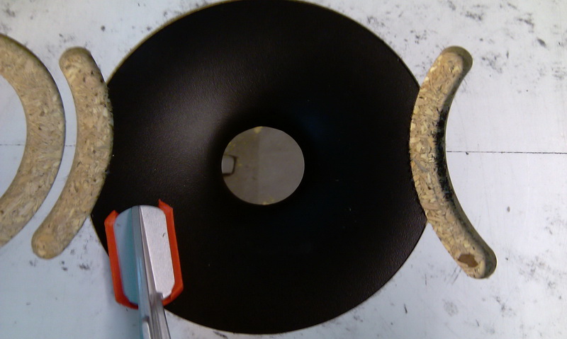

    Das bezieht aber nur auf die Bearbeitung des WG. Das gab es damals noch nicht rund. "Erstmal normal bauen" ist kaum machbar wegen Chassisabstand und Fasen. Ist auch doppelte Arbeit.
    Du kannst die Chassis und WG so lassen, wie sind, dann hast du etwas mehr Abstand oder fräse das WG etwas ein. Letzteres ist die beste Lösung.

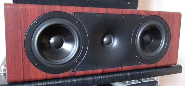

          Hallo, kann noch den Center empfehlen, ist allerdings mit dem preiswerteren G25...

            Hier ist die Antwort von Jürgen aber nicht ganz korrekt.
            Der erwähnte Passus bezieht sich nämlich auf die abgeschliffenen Körbe von Jürgens AL130.
            Das WG gibt es inzwischen in rund, außerdem kann man es jederzeit leicht bearbeiten. Zirkel, Säge, Feile, wer kann auch mit Oberfräse auf Hilfsbrett.
            Dann kann die Gruppe Al130, WG/HT, Al130 nämlich schön zusammenrücken.
            Ehrlich gesagt, gefällt mir die im Vor-Post gezeigte Variante auch.

              Es bezieht sich auf das WG. Das runde gab es damals noch nicht und wenn V. einen offiziellen Bauvorschlag herausgäbe, könnten Kunden reklamieren, dass das WG nicht passt oder weiß der Geier. Ein Bauvorschlag muss ohne Umbauten passen. Wenn man das WG ausfräst, braucht man an den Chassis nix machen. Ich musste das so machen, weil ich die TT nicht versetzen wollte. Noch mal: Man muss gar nix fräsen, man sollte nur das WG ausfräsen, man kann auch die Chassis abfräsen.

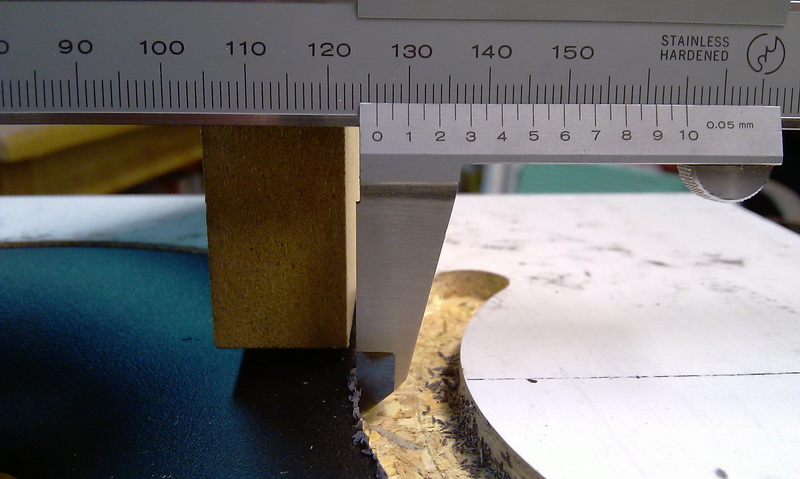

              P.S. Mann, ist die Schieblehre sauber......(oder nennt die sich jetzt anders?) Ich hatte mal ne Kollegin, die hieß Anders mit Nachnamen. Nach der Hochzeit.....Anruf: "Hier ist Frau Anders, ich will ihnen mitteilen, ich heiße jetzt anders".....

                Um Deine Frage zu beantworten: Es handelt sich hier um einen Messschieber. (Schieblehre ist aber sehr gängig, wenn auch nicht ganz korrekt)
                Begründung in meiner Lehrzeit: Mit einer Lehre (z.B Winkel) kann man nur einen Zustand prüfen, also stimmt/stimmt nicht. Mit einem Messmittel erhält man einen Wert, z.B. wieviel m, mm oder bar.
                Der ist schon 20 Jahre alt, aber den brauche ich selten, also neuwertig.
                Hauptsächlich benutze ich einen digitalen und auch einen mechanischen mit Prismenführung (parallaxfrei). Ich habe auch noch einen mit Meßuhr, daran soll es nicht scheitern

                        Hab noch ne Frage: Wenn man bei der Concorde mit WG arbeitet, sollte man das beim Center nicht auch tun? Macht es da nicht auh noch mehr Sinn?

                                Um das noch mal klar zu machen: Dass die Simu des Centers fast genau der "normalen" Couplet entspricht, heißt nicht, dass er auch gleich klingt, denn die Abstrahlung (eines liegenden D` Appos) ist völlig anders. Genau das ist unter anderem der prinzipielle Fehler eines nicht passenden Centers.
                                Wenn das schon "daneben" ist, nutzt auch ein WG nichts. Es gibt auch keine Couplet WG und wird auch in absehbarer Zeit keine geben.
                                Aber die Studio 1 oder 2 ginge. Nicht gut, aber du willst es ja so.
                                Die Concorde WG-Weiche musste (mühsam) entwickelt werden. Sie ist völlig anders als die der Con Mk 3. Und nichtauf Grund nur einer Simu machbar. Da brauchst du keine Arbeit zu investieren.
