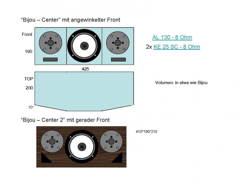

    Nachdem mein Sohn (2 Jahre alt) mir meine Eiger II ruiniert hat, ist es an der Zeit für mich, mein Wohnzimmer akustisch neu auszustatten. Bei den Standboxen habe ich mich bereits auf die Concorde festgelegt.
    Nach Einhohlen von Informationen und lesen im Forum habe ich mich auf Grund der Bestückung meiner 'Hauptlautsprecher' für die Bijou entschlossen. Nur als Center ist der nicht sonderlich schön und habe einen Eigenentwurf gemacht. Da sich angeblich der D'Apolito Effekt im 'liegen' negativ auswirkt, habe ich einfach die KE25 doppelt ausgelegt und etwas außerhalb der Mittel-Achse angebracht.
    Zusätzlich habe ich auch schon daran gedacht, die Front abzuschrägen. Anbei zwei Varianten im Anhang.
    Mein Problem:
    - Macht das Sinn, taugt das was?
    - Wie komme ich zu einer passenden Frequenzweiche?
    Muss vorausschicken, dass ich von ner Weiche absolut keine Ahnung habe

    Leider nein. Durch die 2 Tweeter kreierst Du noch mehr Probleme, als eine liegende D'Appolito-Anordnung eh schon hat.
    Viel lesen und lernen, simulieren, bauen, messen, optimieren, messen, optimieren, messen, optimieren, messen, optimieren,...

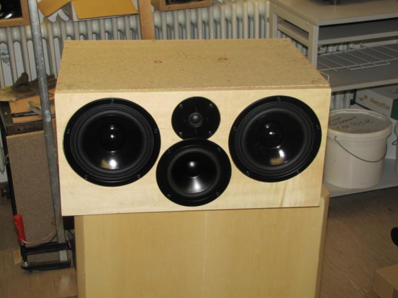

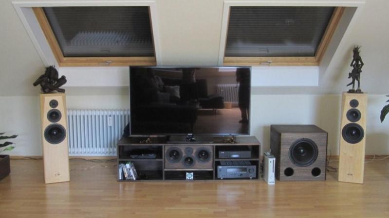

      Zur Concorde passt eigentlich nur die Concorde als Center. Da die dir zu groß wird, müsste die Concorde als Main weg. Es ist immer wieder das Gleiche: Vollbereichs-LS, Surround ohne eigenen Hörraum passt (meist) nicht zusammen.
      Ein Kompromiss wäre so etwas wie mein Sonja-Center. Wenn der zu groß ist, sehe ich nur noch die schlechtere Lösung, doch die B. zu nehmen. Die passt aber weder vom Frequenzgang, Abstrahlung, Belastbarkeit oder was auch immer zur Concorde.
      Wenn die Concorde noch nicht gebaut ist, nimm was anderes B 170 oder Studio 1 für die gesamte Front. Dazu einen/zwei aktive Subwoofer.
      Anhang: Sonja Center und HK-Front.
      Zuletzt geändert von walwal; 07.03.2013, 10:31.

        Danke für's Feedback.
        Bei Dir passt das von der Größe ja ganz gut.
        Ich könnte mir bestenfalls ein eigenes Kleines 5.1-System vorstellen...
        Aber auf meine Concorde werd ich nicht verzichten wollen.
        Eine 'echte' Concorde-Center' hätte tatsächlich überdurschnittliche Ausmaße.
        Wahscheinlich werd ich dann doch auf die Couple-Center mit KE Hochtöner zurückgreifen. Ich denke, dass ist bei mir das Maximum an Größe.
        Ich habe auch gelesen, dass der Center nicht unbedingt so tief ausgelegt sein muss...wie sich das dann in Natura anhört, bleibt dann abzuwarten.
