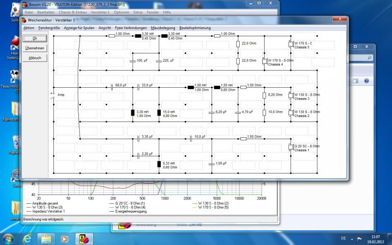

    bin neu hier im Forum lese aber schon eine Weile eure Tipps und Ratschläge.
    Nun habe ich mich endlich selbst an mein erstes Projekt gemacht.
    Und zwar wollte ich eine 3-Wege-Standbox mit folgender Bestückung bauen.
    2x W170 S als Tieftöner
    2x W130 S als Mitteltöner
    1x G20 SC als Hochtöner
    Da es für solch ein Setup leider keine passende Frequenzweiche gibt habe ich mich einmal selbst in das Thema eingelesen und ein wenig bzw viele Stunden in Boxsim investiert.
    Nun wäre diese entwicklung meines Erachtens eigentlich abgeschlossen.
    Jedoch stellt sich mir die Frage ob ich irgendwelche schwerwiegenden Dinge falsch gemacht habe.
    Daher würde ich gerne eure Expertenmeinung hören ob ein solches Setup mit der von mir erstellen Frequenzweiche funktionieren würde oder ob das ganze zum scheitern verurteilt ist! :-)
    Ich hänge anbei mal 2 Bilder von meiner Frequenzweiche und würde mich über Verbesserungsvorschläge bzw Statements dazu sehr freuen.

    Hallo und willkommen. Am besten stellst du mal die Boxsim-Datei ein, da sieht man mehr. Auf den ersten Blick ganz ok, Impedanz etwas niedrig und die Trennung zum HT auch.

      wie meinst du die Trennung vom HT? weil ich ihn bei 800 Hz trenne?
      Anbei die Boxsim-Datei

          Ich meine die Trennung bei 2500, aber ich schau mal an...

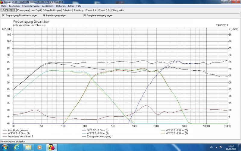

          Du hast unter Winkel zu viel Pegel im unteren Hochton, achte mal auf den Energiefrequenzgang und trenne den HT bei 3000, der Anstieg zu 20 kHz stört nicht, klingt "luftig".
          Versuche auch, die Delle in der Bündelung weg zu bekommen.
          Jedenfalls hast du die Weiche sehr aufwändig und gut gemacht, wenn jetzt die Simu so genau wäre...

              Was ich jetzt im ersten Plan gesehen habe: du regelst die TT mit 2 R runter, das ist sehr ungünstig.
              Generell ist die Weiche zu aufwändig im Vergleich zu den Chassis.

                Die Julia in deiner Version gefällt mir schon besser. Wirkungsgrad deutlich höher und Weiche nicht so verschwurbelt.
                Schau dir mal den gemessenen Frequenzgang an. da siehst du die Abweichungen zr Simu und kannst entsprechend korrigieren. Dann noch einen Sauger an den HT, damit der Buckel im EFG weggeht, wenn der F-Gang auf Achse eine Delle macht - kein Problem. So klingt es bessser.
                Die W 170 begrenzen den Basspegel etwas, die 20 er kommen nicht in Frage?

                  Hallo Andi,
                  ein paar Anmerkungen:
                  1. warum als MT die 130er ?
                  zu den 170ern als TT tun es auch die W 100 S, ist der Übergang zum HT auch besser.
                  2. Schmeiß mal die Widerstände im TT-Zweig raus und wechsele die eine hochohmige Spule gegen eine niedrigohmige aus.
                  3. Bau in den TT-Zweig eine Impedanzlinearisierung für den Impedanzanstieg bei fc ein (z.B 4 Ohm + 6,8mH/2,8 Ohm + ca. 1000 MicroFarad)
                  4. Schmeiß den Spannungsteiler beim MT raus
                  5. Optimier noch mal komplett nach ....
                  und wundere dich.
                  Peter Krips
                  P.S. Und wenn du dann noch die W100 S gegen FRS 8 M austauschst, wird es richtig gut.
                    Ok, ich werde jetzt versuchen die Julia etwas besser abzustimmen... allerdings verstehe ich leider nicht wirklich was du mit dem Sauger an den Hochtöner meinst?
                    Genauso mit der Delle vom Frequenzgang auf Achse?

                      Hier meine vorerst fertige Datei
                        • 28863
                        Moin moin
                        Das ist ok soweit. Baue es mal und höre es an, dann ev. noch optimieren.
