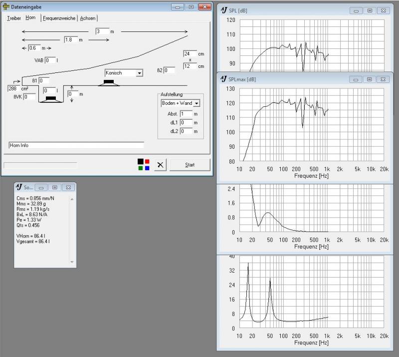

          ich habe das neuste AJHORN, ... ist ein echt geniales Spielzeug für uns Lautsprecherverrückte. Ich habe mal kurz den TIW200 oder besser formuliert ZWEI TIW200 in einer TML simuliert. (Bild)
          Sieht recht vielversprechend aus, ... aber das Gehäuse wird NICHT klein.

            sehe ich das richtig, daß die Line-Länge nur 3m hat ?
            Ist das nicht zu kurz ? Der Tiefgang in der Simulation ist jetzt auch nicht so gut, wie der, der SImulation von Manu´s TL mit 4m-Line-Länge...
            Ich dachte eher, daß man die Line noch verlängern müßte um Treiber 2 höher setzen zu können.
            Aber danke schonmal für eine erste Simulation...
              • 10982
              Ist das nicht zu kurz ? ...
              es ist meist nicht gut bis in unterste Lagen neutral abzustimmen, ... der Raum macht irgendwelche Schweinereien mit plus minus 10 - 15 dB, wenn neutral abgestimmt ist wird dies ein Dröhnsub, ...
              lieber auf unter 50 Hz abfallend abstimmen und den Rest mit der Aktivelektronik zu regeln, und zwar mit Bassboost je nach Raum und Geschmack, ...

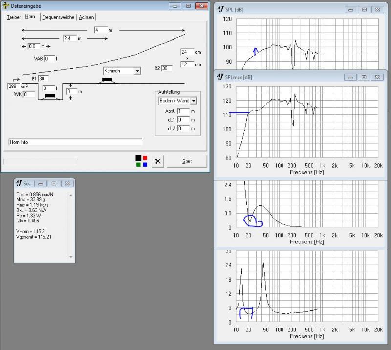

                neue Simu mit längerer Line
                  Ich würde das genaue Gegenteil vorschlagen: Tief abstimmen, und bei Bedarf Überhöhungen aktiv rausfiltern.
                  Bei der zu kurzen Line von Timo hat man nämlich im wirklichen Tiefbassbereich keine Reserven mehr zum boosten, was auch am simulierten Maximalpegel deutlich wird. Da ist nichts mehr rauszuholen, wenn es richtig tief sein soll.
                  Gruß, Martin
                    Bingo, die 2. Simu sieht doch schon besser aus. Wenn man jetzt noch den Querschnittsverlauf und evtl. die Bedämpfung optimiert, kann man den Frequenzgang noch etwas glatter kriegen, und das Volumen auch noch leicht reduzieren.
                      Gruß, Martin
                      Sehe ich genauso !!

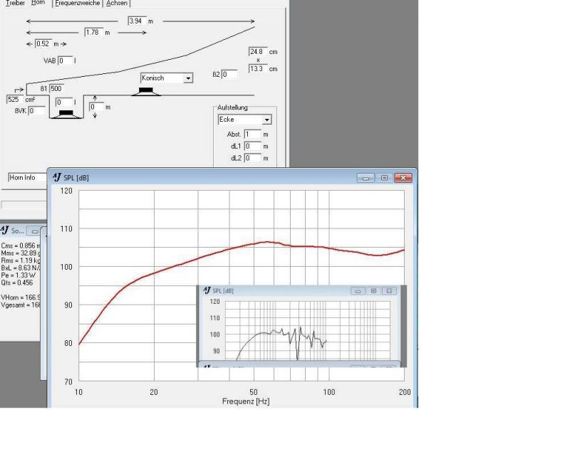

                        hier noch der Vergleich mit Manu´s Abstimmung:

                          ach Martin, immer wieder die selbe Sache, ich kann mit zu tief abgestimmten Treibern einfach nichts anfangen, ... ich habe ganz konkret diesen Wattpuppy-nachbau von KT bei einer Messe in Gelsenkirchen gehört, zwei tiw200 in einem viel zu großen Gehäuse und diese viel zu tief abgestimmt, ... eine Dröhnbox hoch drei sage ich dir, und ich war nicht der einzige der zu früh aus dem Zimmer lief, ...
                          die knackigen Abstimmungen liegen mir schon eher, ...
