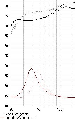

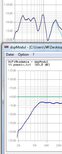

      Ich habe mal meinen Sub ......als Basis genommen und VAS halbiert_________
      Es geht tiefer, aber ist das sinnvoll?
      Lieber 2 Sub aufstellen, das regt die Moden gleichmäßiger an und kann mehr Pegel.
      Hier mal ein Vergleich Simu + Messung:
      Ergebnis: Wenn der Sub (laut Simu) linear ist, übertreibt er in der Realität den unteren Bereich.
