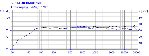

      Weiteres Beispiel:
      Die Bijou 170.
      Die Messungen axial und unter 30° passen nicht so recht in's gewohnte Bild eines Zweiwegers mit 17er TMT und 25er Kalotte in einem Gehäuse mit zu schmalen Fasen:
Ansichten: 2
Größe: 8,6 KB
      Der 30°-Frequenzgang überragt den axialen nur sehr minimal. Sogar an der Concorde mit ihren breiten Fasen ist der Kanteneffekt stärker zu sehen.
      Das Geheimnis liegt in der verhältnismäßig hohen Trennfrequenz von gut über 3 kHz.
Ansichten: 1
Größe: 9,5 KB
      Die Schallwandbreite von 24 cm - 3,8 cm Fasen erzeugen ihre Haupt-Kanteninterferenz um 3,4 kHz. Läge die Trennfrequenz also noch etwas höher, würde das horizontale Abstrahlverhalten wahrscheinlich noch einen Tick besser aussehen…
