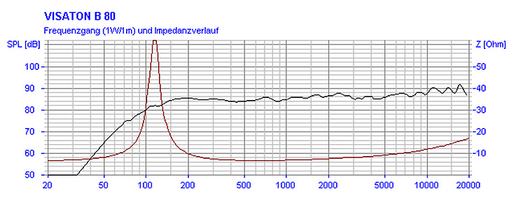

              ich plane demnächst eine kleine Box für den Schreibtisch oder das Regal zu bauen (+Sub).
              Für den Schreibtisch würde ich den B 80 Breitbänder nehmen und bei ca. 120 Hz zum "SUB" trennen. So benötigst du keinen Hochtöner und mußt dir nicht überlegen wie du in eine kleine Box eine FQW einbaust.
              Das Geld für die Hochtöner wird gespart.
              Bei so kurzen Entfernungen erreicht man m.A.n. so den homogensten Klang. Es werden als PC- oder Schreibtischboxen keine Discopegel benötigt.

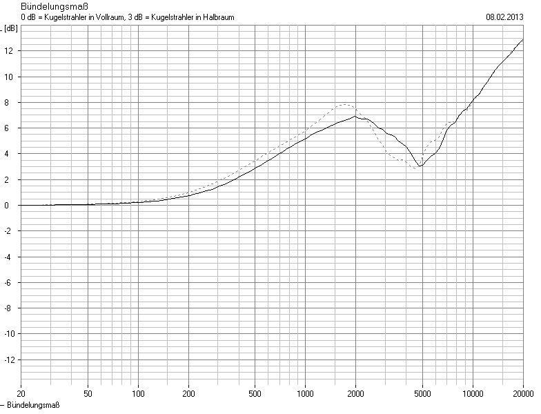

                        Das einzige Beispiel, wo ein 2-Weger in Bezug auf Bündelung ohne Sprünge funtioniert (so weit mir bekannt), ist die Bijou 170. Auch ohne WG. Vieleicht schafft man es bei anderen Boxen auch so gut, wer also konkrete Vorschläge für den TE hat: her damit.
                        Ich habe es nicht geschafft.
                        Hier die Bijou (....) und die Kombi mit einem W 100 s in 12 cm Breite. Das ist nicht überzeugend.

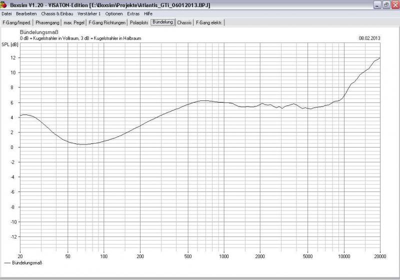

                          ich glaube bei der aktuellen Weiche meiner Atlantis GTi habe ich das Bündelungsverhalten (zumindest laut Boxsim) ohne größere Sprünge im Übergang recht gut hinbekommen. Es klingt jetzt auch sehr angenehm. Vielleicht kann es ja für Till als Anhaltspunkt interessant sein.
                          http://www.visaton.de/vb/showthread....light=Atlantis
                          Gruß Paul
