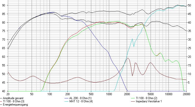

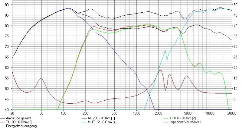

      Visaton wendet die neue Weiche an, ich verwette mein letztes Hemd, dass die neue Weiche besser ist. Die solltest du mal testen.
      Alternativ den TT nach vorne verlegen. Das kann nur besser werden. Weiche muss aber angepasst werden, zumindest per Simu kann ich das machen, aber ohne Garantie.
      Anhang 1: Simu Weiche 2008. Man sieht man böse Schweinereien im Übergang Bass-MT. Ein Seitenbass ist nun mal schwierig und immer ein Kompromiss zugunsten der schmalen Front.
      Anhang 2: Mein Vorschlag mit Frontbass und geänderter Weiche
