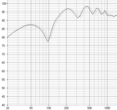

            Eine Sache wundert mich an Deiner Simulation. Müßte der Wirkungsgrad nicht größer werden, wenn ich den Bass nach vorne lege?

              Es ist kein Problem, den Kennschalldruck anzuheben im Bass, aber dann hat man wieder die Überhöhung bei 100 Hz, und die soll ja weg, weil es gerne dröhnt. Der Grundton bei meiner Version ist aber deutlich höher. Die Box wird sicher lauter (und besser) sein.
              Der fehlende Grundton entspricht deinem Empfinden: "da fehlt was".
              Ich hatte auch mal eine Vox 252 und kenne das Problem.
              Die Probleme bei der Vox liegen an der schlechten Phasenübereinstimmung TT-MT und an ungleichmäßigem Tiefton in seitliche Richtung sowie dem wandnahen Tiefton. Manchmal hilft es, die Boxen links-rechts zu tauschen. Versuche das mal.
              Lauter wird immer besser empfunden, was am Gehör liegt. Wenn man leise hört, fehlt Tiefton, deswegen gab es früher Loudness-tasten/Regler.
              Miss doch mal die Abstände TT (Mitte)-Rückwand/Seitenwand, dann zeige ich dir die Macken.

                  Du meinst, bei beiden Versionen ist der Wirkungsgrad zu niedrig? Das stimmt, die Voxen brauchen kräftige Verstärker. Ich musste damals auch meinen 120 Watt-Receiver ausmustern, der clippte.
                  55 + 60 cm ist übel, da sollte mehr Differenz sein. Wenn weiter weg nicht geht, dann näher an Rückwand oder Seitenwand, was den Bass allerdings verstärkt. Kannst ja den Mittel-Hochton anheben, weniger R in dem Zweig machen.
                  Versuche mal 2 statt 4,7 Ohm. ev. auch den R im HT reduzieren. So gewinnst du auch Wirkungsgrad.
                  Im Anhang 1 siehst du das Loch bei 100 Hz, wobei der fast gleiche Abstand das noch schlimmer macht.
                  Versuche mal 60 + 30 cm Abstand. Sicher wird Tiefton zu stark, also MT+HT lauter stellen. Wenn das nicht reicht, BR zustopfen. Bekommst du Eckabsorber genehmigt? Also eine Platte aus Steinwolle in Folie, etwa 120 x 60 cm, 8 cm dick, mit Stoff verkleidet schräg in die Raumecke? Teste mal mit Kissen/Polstern...

                    Visaton wendet die neue Weiche an, ich verwette mein letztes Hemd, dass die neue Weiche besser ist. Die solltest du mal testen.
                    Alternativ den TT nach vorne verlegen. Das kann nur besser werden. Weiche muss aber angepasst werden, zumindest per Simu kann ich das machen, aber ohne Garantie.
                    Anhang 1: Simu Weiche 2008. Man sieht man böse Schweinereien im Übergang Bass-MT. Ein Seitenbass ist nun mal schwierig und immer ein Kompromiss zugunsten der schmalen Front.
                    Anhang 2: Mein Vorschlag mit Frontbass und geänderter Weiche
