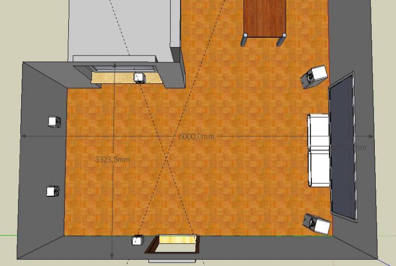

                  ich habe jetzt nochmal ein neues Bild mit Direktstrahlern (AL130(M?) + G20) für die Rears erstellt, die fast alle direkt an der Wand hängen. 5L CB (B:20 / H:29 / T:15), oder noch kleiner 4L?
                  Würde das so generell funktinieren? Die Unterkante der Rears ist jeweils auf 90cm (höhe der Fensterbank). Und da kommen wir auch schon zum Sorgenkind, der eine Rear seht jetzt auf der Fensterbank. Ist das Ok, und auch dass sie nicht zur Hörposition (Schnittpunkt) ausgerichtet sind?

                    • 28886
                    Das klappt schon, wenn man kein Perfektionist ist, die LS strahlen ja recht breit ab.

                      Bezüglich den Rear ich habe die hier genommen http://www.getgoods.de/detail/index/...1264308&gclid=
                      • winni2
                        • 01.01.2013
                        • 64
                        Nicht schlecht die Wandhalter, aber dann hängen sie ja wieder nicht direkt an der Wand. Dann könnte ich sie auch wieder auf Ständer direkt vor die Wand stellen.
                        Könnte walwal vielleicht mal kurz etwas näher drauf eingehen, warum die Direktstrahler direkt an die Wand sollten/müssen. Und noch eine allgemeine Frage. Die nomale Bijou ist doch auch ein Direktstrahler, aber der kommt ja auch nicht direkt an die Wand. Oder bezieht sich das immer nur auf die Rears?
                          • 28886
                          Weil das so von Visaton gemessen, die Weiche darauf abgestimmt und empfohlen wurde. Stehen die frei, fehlt Grundton, sie klingen dünn. Auch die Bijou sollte zumindest in Wandnähe, also auf ein Regal, aber die Weiche ist nicht so speziell für Wandmontage entwickelt.
