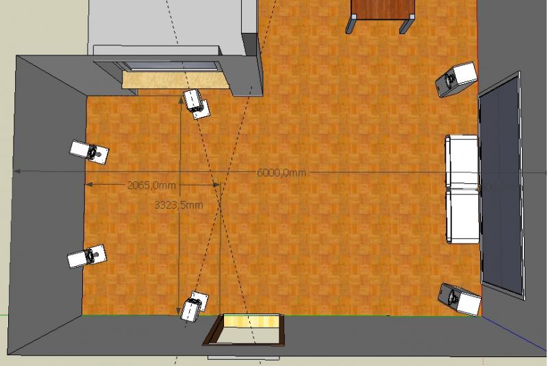

    richtige Lautsprecheraufstellung in meinen WZ ?
    ich habe mal ein Bild von meinem Wohnzimmer erstellt und frage mich, ob man die Lautsprecher so aufstellen kann/soll? Oder gibt es eine besser Alternaive? Evtl. lieber 5.1 oder 6.1? Die Sitzposition liegt im Schnittpunkt der seitlichen Surrounds. Ein anderer Gedanke wäre die Leinwand an die Wand zuhängen, wo zur Zeit die Surround Backs stehen. Nachteil, die Leinwand wird kleiner (maximal 2,4m breit). Was meint ihr ?
    Zur Zeit läuft das System ohne Subwoofer und mit einem "amtlichen" Frontsystem, welches mir aber eigentlich langsam zu groß geworden ist. Die Rears würden alle Visaton Bijous werden. Soll ich die Fronts auch gegen Visaton Bijous austauschen und zusätzlich einen Subwoofer holen? Wäre ich auch etwas flexibler.
    • 28862
    Ein Subwoofer plus Sat ist bei Heimkino die optimale Kombination. Nimm für die Front 3 (auch als Center, das ist wesentlich besser als ohne) Bijou 170 und für rear die Bijous oder Direktstrahler Al 130+G 20.
    Den Subwoofer direkt an die Wand stellen. Besser sind 2, noch besser Entzerrung mit Antimode, falls dein AVR das nicht (so tief) kann.
    Die alternative Aufstellung (180 Grad gedreht) halte ich für schlechter, da die Front-LS zu nah an den Seitenwänden stehen.

      Danke für die schnelle Antwort.
      Rein optisch finde ich die kleine Bijou schöner, aber die wird wohl zu klein für die Fronts sein. Kann die Bijou auch liegend als Center (also nur ein AL130 oder 170) genutzt werden? Die Center Frage macht mir immernoch am meisten Kopfschmerzen. Am liebten hätte ich zwei AL130 (die alten schwarzen oder schwarz lackieren ) und ein KE25. Nur leider fehlt mir da das Wissen und die Erfahrung um die Weiche perfekt zu ändern.

                  Ich würde ebenfalls so aufstellen wie im Bild gezeigt.
                  Bei deiner Zeichnung finde ich die Abstände von allem zu allem recht gut gewählt. Bildabstand zu Diagonale. Surround zu Hörer und SB zu Hörer. was ich vll ändern würde wäre die Front ein klein wenig von der Wand wegziehen zum Hörer hin. Aber da entscheiden oft andere Faktoren. ob hier nicht 5.1 reichen würde sei dahingestellt. Ich habe mich für 5.1 entschieden da ich kaum scheiben in 7.1 hatte damals. Und vom Receiver was erfinden lassen wollte ich nicht. Aber aufrüsten kann man ja später immer mal noch.

                    Wie weit ist das rechte Fenster zurueckgesetzt? Die akustische Mitte des Zimmers ist dadurch voraussichtlich etwas weiter rechts zu suchen. Ein ETC bringt Aufklaerung.
                    Wandnahe Aufstellung von breit strahlenden Boxen = Resonanzen im Mittelton. Wie sieht das Abstrahlverhalten der Boxen aus?

                      Welches Fenster meinst du? Das schmale vorne im Bild ist die Tür und die ist 2,07 m von der hinteren Wand entfernt.

                          Ich werde jetzt wohl 4 Direktstrahler mit AL130+G20 bauen. Evtl. aber mit mit dem AL130M, weil ich von dem noch 4 Stück habe. Ansonsten werden hier im Forum bald 4 neuwertige AL130M angeboten
                          Hab hier im Forum auch diesen Thread zum Direktstraher mit AL130+G20 gefunden. http://www.visaton.de/vb/showthread.php?threadid=4279
                          Das müsste so doch funktioniren, oder? Was müsste ich denn ändern wenn ich den AL130M+G20 nehme.
                          Meine Front werde ich erstmal behalten und weiterhin ohne Center betreiben. Später kommen dann die Bijou 170 noch dazu.
                          In welcher Höhe sollten die Surrounds denn sein? Einige sagen 1,5m bis 2m überm Boden leicht nach unten abgwinkelt. Andere, dass der HT auf gleicher Ohrhöhe wie die HT des Frontsystems liegen.

                            Für die Rears sind die ok. Ich hatte die auch mal (mit Ke) als Front, wurden aber durch die Bijou abgelöst. Mit dem M verlierst du Tiefton und Belastbarkeit, aber in small ist das ok. Mache den Hochtöner etwas lauter, so etwa 2 dB, dann passt es mit den M auch.
                            Die rears werden üblicherweise auf 1,8 m Höhe gestellt, damit jeder Hörer frei beschallt werden kann. Aber Ohrhöhe oder etwas mehr geht auch. Weniger ist ungünstig.
                            Ich weiß nicht, wie die Direktstrahler mit G 20 klingen, aber in der Simu sehen die nicht gut aus. Anscheinend hat Visaton die Weiche der Version mit Ke einfach übernommen oder was verwechselt. Bei mir klangen die deutlich schlechter als die Bijou, zu hart - und genau so sieht die Simu aus. Wenn sie dir nicht zusagen, probiere die Weiche im Anhang. Die ist mit "M". Willst du die Form der Direktstrahler oder der Bijou nehmen?
                            Was erschwerend dazu kommt: Die Direktsrahler sind recht flach und direkt auf der Wand montiert (so kann man aber nicht hören), sie messen sich so völlig anders als wenn die LS auf die Hörer gerichtet sind.
                            Wenn du ganz sicher gehen willst, bau doch die kleinen Bijou, am besten geschlossen. Mit dem M machst du den Vorwiderstand am HT 2 Ohm kleiner und es passt.
